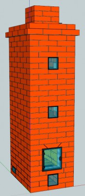

Уважаемые Мастера, помогите подобрать вариант малогабаритной печурки для дачного дома. В принципе устраивает колпаковая "простушка" 2х3 кирпича. Но хотелось бы дополнить ее небольшой варочной плитой, чтобы была возможность хотя бы подогреть кастрюлю воды для мытья посуды или чайник вскипятить (в целях экономии балонного газа). Вся беда в том, что крайне нежелательно увеличивать ширину печи более двух кирпичей - расстояние между половыми лагами 53-55 см. Пол уже утеплен и закрыт. Как вариант, можно было бы выдвинуть топку вперед на пару кирпичей и перекрыть ее чугуном. Но не очень хотелось бы делать "сапожок". Может есть какие проекты в виде прямоугольной плоской печи с плитой в нише, глубиной 1.75 кирпича?
Длину печи допустимо увеличить до 4-5 кирпичей. Топочную камеру желательно по длинней. Высота потолка небольшая - 2.15.
Как вариант решения проблемы - можно ли установить печь шириной в 2.5 кирпича на опорные нулевые ряды в 2 кирпича с выпуском в четверть кирпича над чистым полом? Фундамент сделать с широкой опорной площадкой.
Как следствие, еще вопрос. Потолка пока нет, только уложены лаги на том же расстоянии. Я подозреваю, что здесь уже не обойтись без расширения промежутка между лагами для прохода дымовой трубы? Тогда возможно получится выпустить вверх небольшой отопительный щиток для подогрева второго этажа?
Изначально планировали легкий вариант с металлической печкой. Но как оказалось, печь нужна не столько для обогрева, сколько для просушки помещения по причине большой влажности воздуха.

1. я не встретил размеров и планировки домика, пропустил?
2. сушить домик печкой, протягивая через неё пар из сырых помещений... конденсат может убить печку и трубу Shocked

Андрей Алексеевич, размеры 6х4, второй этаж заниженный (спальный). Планировки нет - студия, без перегородок.
Пара нет, это не парная, большая естественная влажность.
Сообщения: 6062
СообщениеДобавлено: Чт 28 Июль 2016, 22:38 Ответить с цитатойВернуться к началу
Для 24 квадратов, печи 2х5 с вП 1-3 410х340 и с отопительным щитком 3,5х1,5 на 2-м этаже, более чем достаточно будет.

Ну хорошо, ищем выход самостоятельно. У кого есть пара минут, прокомментируйте, пожалуйста, можно ли изменить этот проект?
http://air-hot.ru/index.php/pechiikaminy/otopitelnyepechi/107-op-2x2
Изменение такое:
Низ печи по 13 ряд включительно делается точно так, как в видео, но только в два раза длинней (2 х 4 кирпича), колпаковая часть, начиная с 14 ряда остается без изменения. Образовавшийся выступ топки 2 х 2 кирпича перекрывается чугунной ВП. Одним словом - сапог... или валенок (так теплей будет Smile )
На втором этаже отопительный щиток делать не буду, как и кирпичную насадную трубу, слишком тонкая и высокая получается конструкция, установлю сэндвич дымоход - район не очень надежный в плане сейсмичности.

Такие маленькие печи крайне ненадежны, пожароопасны. Советую не городить сапожек и валенок.
Сообщения: 2377
СообщениеДобавлено: Ср 3 Август 2016, 11:34 Ответить с цитатойВернуться к началу
Александр Jwl писал(а):
По всей видимости не сезон у компьютера сидеть, вариантов нет.
2.5 на 3.5 самый минимальный разумный вариант.
И плита не нужна на дачу, просто отопительная эффективней.
Посмотри проект http://forum.stovemaster.ru/download.php?id=32356
Простая и надёжная.
Полкирпича можно просто свесом сделать по 65 мм.
Раму из уголков делаешь под размер печи и кладёшь её на фундамент. Нагрузка распределяется.

Юрий, спасибо. Я про вариант с выпуском в 1/4 кирпича в первом посте спрашивал, порядовок шириной в 2.5 кирпича встречается не мало, в т.ч. есть с плитой.
А почему это вдруг Вы решили так лихо, что плита на даче не нужна? Shocked
