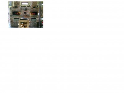

Здравствуйте форумчане!
Помогите пожалуйста дельным советом или поделитесь опытом в конструировании вот такой схожей печи.
С уважением :hi
для примера
 Размер файла:  298.23 КБ
 Просмотров:  996 раз(а)
Сообщения: 6004
СообщениеДобавлено: Вс 10 Июль 2016, 16:50 Ответить с цитатойВернуться к началу
http://forum.stovemaster.ru/viewtopic.php?t=6566 Razz

СообщениеДобавлено: Ср 13 Июль 2016, 16:43 Ответить с цитатойВернуться к началу
Спасибо, хороший пример вот только уменьшить в разы чутка было бы замечательно, имеет ли место такому методу? Что касается самой концепции подходит, единственное дымоход можно обыграть? на тыльную сторону
