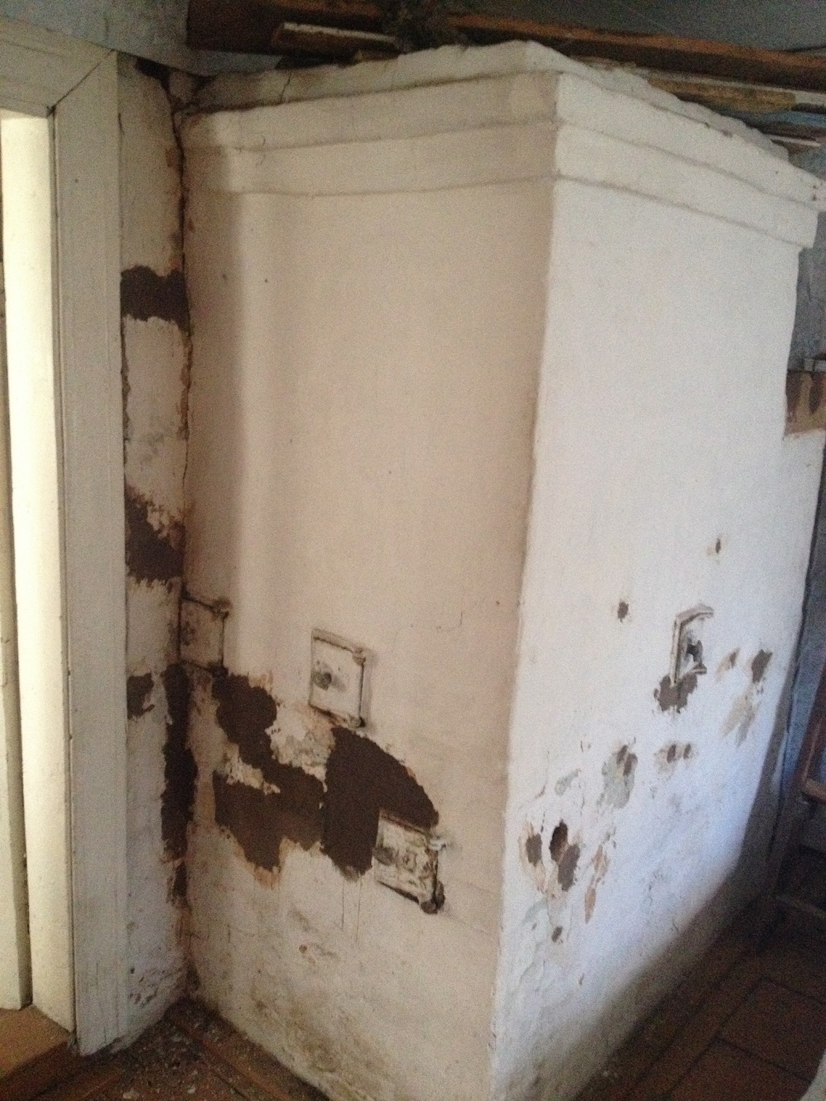

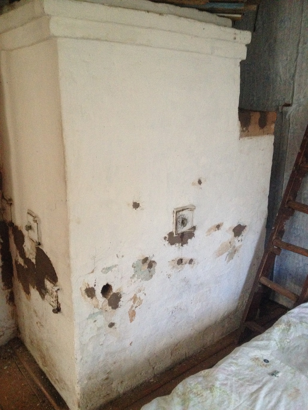

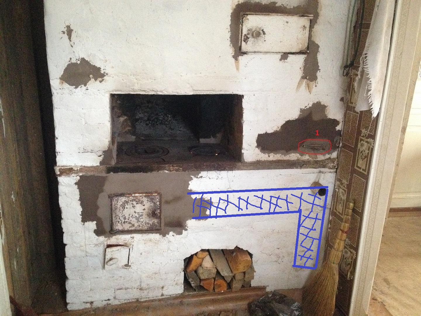

Добрый день уважаемые форумчане.
Приобрел деревенский домик . В нем Русская печь с плитой (как мне сказали). Первый раз в жизни сталкиваюсь с печью))
Ситуация такая: топлю печь - греется только лежанка (но в доме холодно). Плита не работала, так как забит дымоход (я так подумал) (при покупке говорили что все работает. Разобрал некоторые места в печки , выгреб много золы, сажи, ошметков кирпичей и даже одно перо)). Через маленькие дверцы тоже почистил как смог. Заложил все на место новыми кирпичами и оштукатурил ( это тоже все делал первый раз в жизни) Сегодня приехал чуток протопить чтобы кладка сохла (так прочитал на растворе термостойком что продается). И вот не пойму какие задвижки оставлять открытыми а какими закрытыми. Да и вообще как правильно пользоваться печью. Когда протапливал плиту открывал задвижку № 2 и 3 , так же круглая крышка была закрыта (местный дедок подсказал)) При протопки плиты низ стены которая должна греться и зад в другой комнате не нагреваются. Попробую прикрепить фото.
Помогите пожалуйста советом как правильно пользоваться и какие задвижки открывать при растопке плиты и печи. Если есть еще советы которые я не учел по не опытности, то буду благодарен. Заранее спасибо.

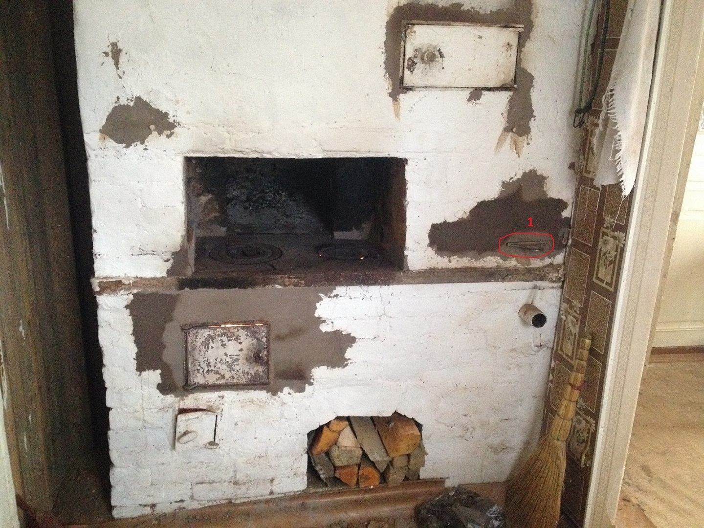

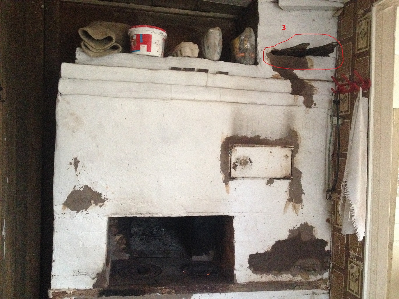

Уважаемый Иван, не паникуйте!
Судя по расположению Дпр, Вам "досталась" РП с варочной плитой П-2-3 в шестке, только верхнего нагрева - схема не самого лучшего исполнения...такое бывает, увы, не редко...
... да ещё с обрезанным регистром ГВС...
Но Вы уже молодец :hi , что почистили дымоходы.
Теперь - по ДЗ, задвижкам дымовым...
1. в самом горниле дрова сжигают при открытой вьюшке (прячется за длинной дверкой) и отложенном в сторону притворе устья горнила.
ДЗ № 3 открыта!!!
Порядок готовки в горниле, действительно, многократно описан и не требует повторения.
2. варочная плита перекрывает топку. Из неё ДГ через открытую ДЗ № 1 прямиком направляются к ДЗ № 3 (откр.) и далее - в трубу. Это - "летний режим" Razz когда не нагревается боковая стенка печи (там, где 4-ре прочистки).
Сейчас, чтобы просушивать печку, откройте все 3-ри ДЗ и протапливайте варочную плиту понемногу.
Задвижка № 3 закрывается в последнюю очередь!!! когда прогорели уже все угольки!!!
ДЗ № 2 - задвижка ЛХ щитка бокового - с нею, откр., щиток "запускается" легче. Confused
к.м.к., печь под перекладку...

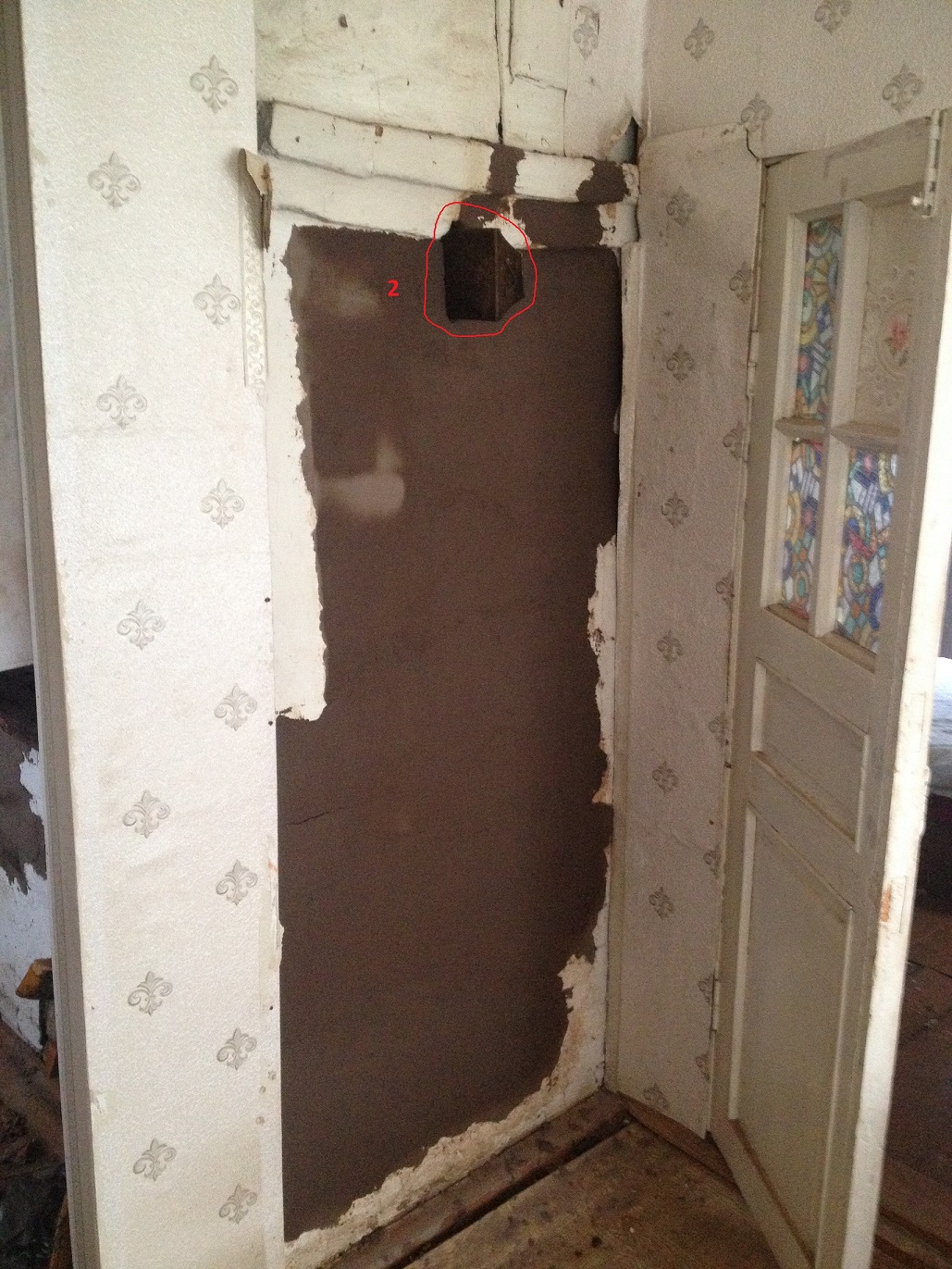

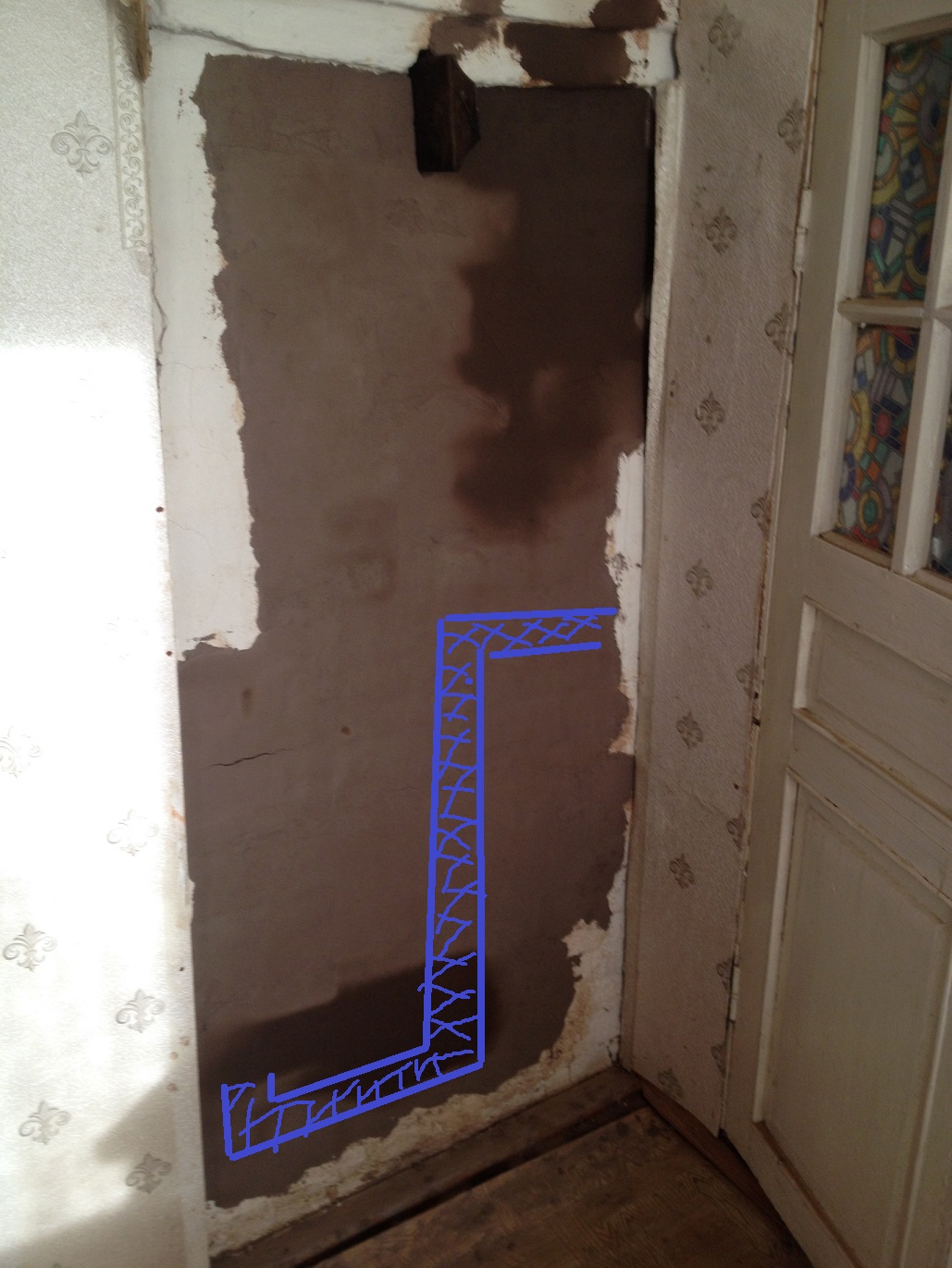

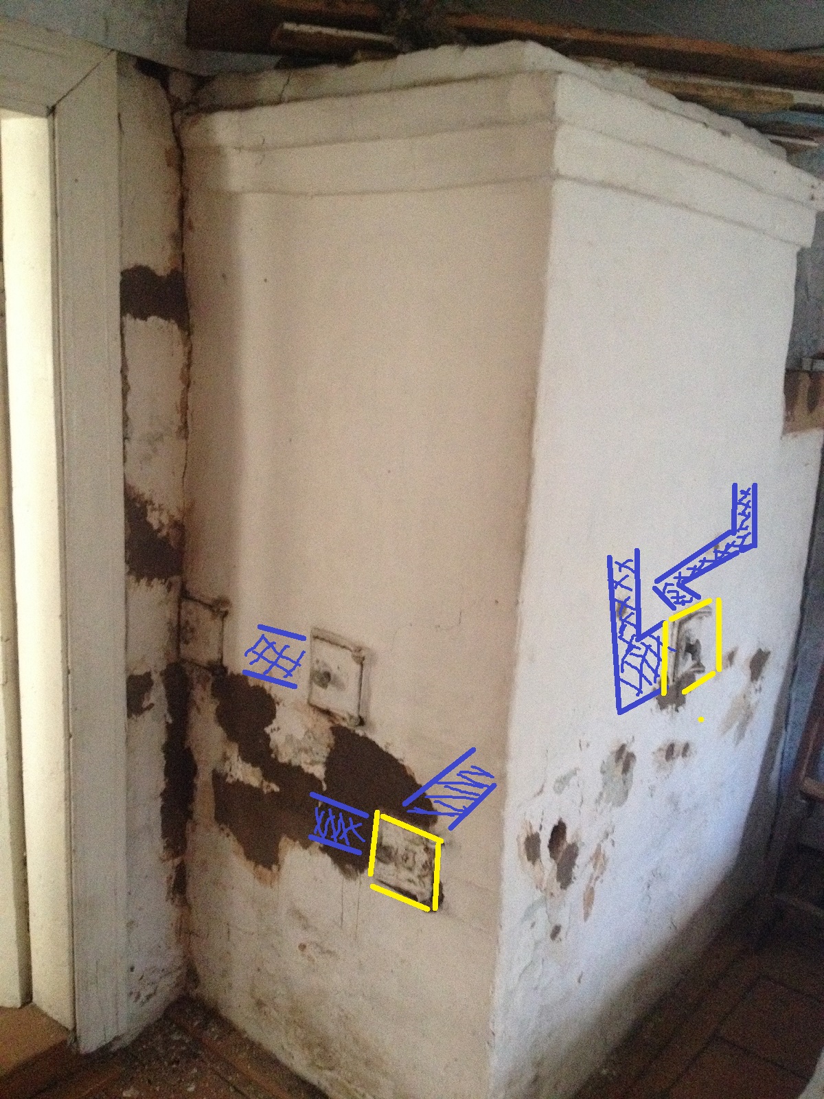

СообщениеДобавлено: Ср 19 Октябрь 2016, 23:06 Ответить с цитатойВернуться к началу
Всем спасибо за помощь.
Вчера протопил 2-й раз. Результат меня огорчил(((

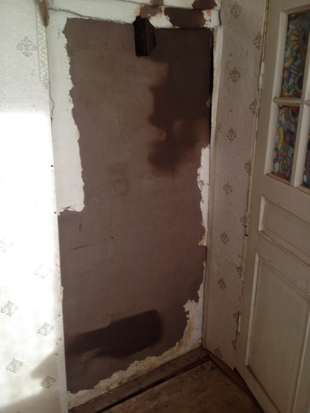

В итоге протопил и плиту и саму печь. На фото видно что не вся стена что заштукатуривал просохла - соответственно не вся нагревается.
На сколько запомнил при чистке каналов они идут так (заштриховано синим) (извиняюсь за качество штриха) (не которым людям медведь по ушам и мне по кисти))
В другой комнате нагрелись (были теплые) только дверцы (выделены желтым цветом).
Шабер (изучаю тему потихоньку, не только всех вопросами мучаю) летнего топления под № 1 закрыть полностью не получилось чтобы дым из под него не шел. ( дым не идет из под него если оставляешь не закрыты сантиметров 7) даже при когда плита хорошо разогрета.
Исходя из того что вы все мне написали + сам почитал вижу такие причины:
1) Плохо прочистил каналы ( хотя старался и выгребал отовсюду до куда добрался).
2) Подразрушена труба на крыше (целая часть трубы не выступает над коньком не менее 50 см, заканчивается вровень с коньком). Соответственно не хватает тяги.
3) Сама труба чем то забита (по не опытности чистку начал не с той стороны )
Что скажите уважаемые форумчане?
P.S. Почему не вызвал печника? Решил что если жить в своем доме нужно самому понимать и уметь ( хочешь сделать хорошо - сделай сам) + по виду печи решил что лучше новую сложить чем эту восстанавливать ( а эта в качестве тренировки и понимания). + печник такую цену зарядил - ремонт от ....... что я решил эта печь того не стоит (да и с день знаками не ахти))
Всем заранее спасибо за помощь. Сори за длинные тексты (больше инфы - более понятно про что я говорю (как новичок)).
