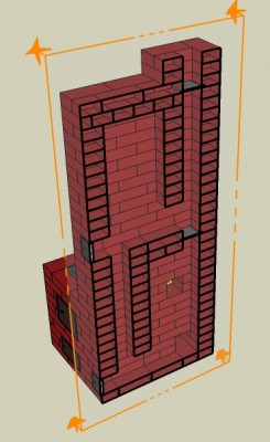

Воздух в отличие от канальных печей, говоря просто, виснет в верхней части колпака - горячий, а холодный опускается в низ колпака и выходит в трубу. А вот в 3х оборотке горячему воздуху задерживаться негде, ведь обороты это, по сути, зигзагообразная труба и дым просто проходит через каналы, если поддувальная дверка открыта, то все тепло просто вылетает в трубу. Smile
Нижняя задвижка, как видно из разреза, это летний ход. Smile
 Размер файла:  180.7 КБ
 Просмотров:  4028 раз(а)

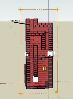

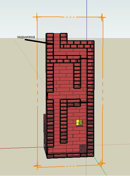

Спрошу здесь , что бы не плодить тем на форуме.
Выше есть ссылки на порядовки в скетчупе печей с плитой.
Вот одну из них немного модифицировал.
1. Убрал 24-25 ряд
2. Переделал дымоход в другую сторону. На картинке разрез.
Меня интересует не будет ли проблем с тягой с таким дымоходом ? или как то нужно по другому сделать ? Мне необходимо чтобы труба была с той же стороны, что и топочная дверца.
И второй вопрос - можно ли перенести задвижку как подписано на рисунке ?
 Размер файла:  62.59 КБ
 Просмотров:  2440 раз(а)
Павел
Сообщения: 473
Регион: Петербург.
СообщениеДобавлено: Чт 1 Сентябрь 2011, 18:51 Ответить с цитатойВернуться к началу
Думаю задвижку туда нужно перенести , чтоб не охлаждался верх печи.
Тепло уходит в трубу.

Хочу в дачном домике поставить такую печь. Несколько вопросов.
1 выход дыма из топки обязательно делать на таком уровне, или достаточно, чтоб он был выше дверцы?
2. высоту второго колпака можно увеличить на 2-3 ряда? У меня домик 250см высотой.
Pe4nik
Сообщения: 577
Регион: Шарья
СообщениеДобавлено: Ср 14 Сентябрь 2011, 06:13 Ответить с цитатойВернуться к началу
Болт делай как в измененном рисунке,найди отличия.
Перекрытие у летнего хода лучше сделать ниже.
Основную задвижку,как Павел говорил - выше.
