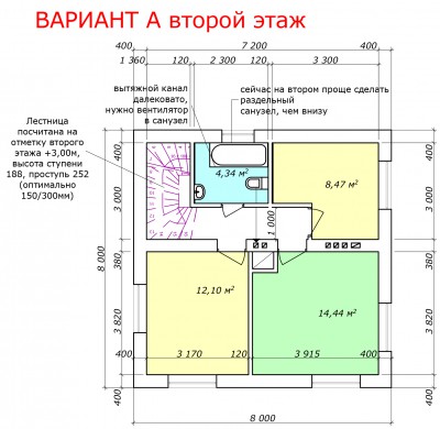

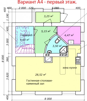

Добрый день!
Помогите определиться с выбором Печи Кузнецова в дом 8х8 м (двухэтажный). Дом пока что в этапе проектирования (планировка ещё может измениться).
Технология у нас будет прессованной соломы, называется Солэкодом - вот сайт автораhttp://solecodom.ru
Толщина стен у нас будет 40 см, внутренние - 25 см.
Мы думаем, какую печь нам ставить... просто отопительную... или печь с варочной поверхностью.
Жить в доме мы будем постоянно.
Потолки у нас будут 270 см, как заявляет автор, дом будет крайне энергоэфективным и для его отопления нужно будет очень мало дров...
теплопотери 25-30 Вт/м2, тоесть первый этаж 2 кВт и второй тоже 2 кВт.
внутренние стены планируем ложить из кирпича
фундамент мы сразу будем готовить для печки...
как я понимаю, печь нужна будет двухэтажная, с топкой на первом этаже?
подскажите, каких размеров необходима печь. (возможно какой то готовый вариант?)
Первый этаж
 Размер файла:  319.78 КБ
 Просмотров:  630 раз(а)
Второй этаж (лесницу отзеркалим)
 Размер файла:  435.78 КБ
 Просмотров:  608 раз(а)

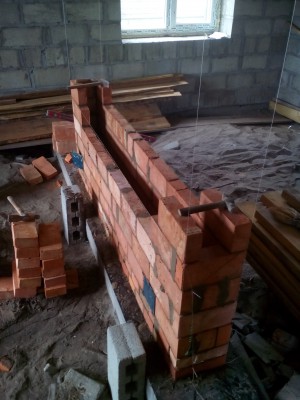

Щиток на ребро в простенок. К щитку -любуь печь ,пристроить можно. Щиток и на втором.
Печь - это душа дома!!!
 Размер файла:  713.19 КБ
 Просмотров:  663 раз(а)

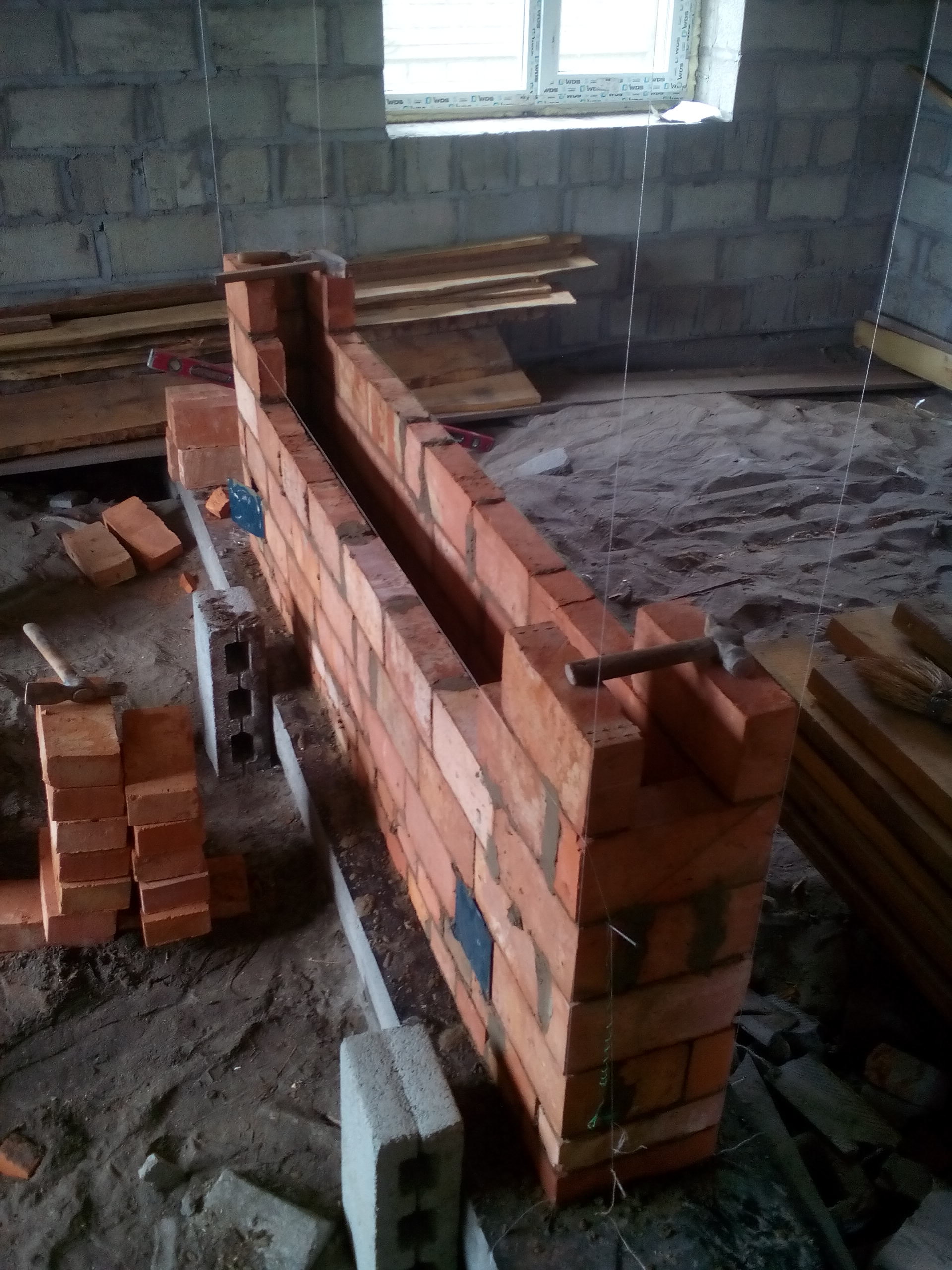

туалет теплый будет ...
Щиток в туалете -закрыть вторям контуром /глухарем/ тепло отправить на второй этаж. А ведь хорошая мысль Евгений Викторович. Нагревать наружный воздух -между двумя контурами / в с/у. / и подавать его / теплый воздух / в дом. Благодарю.
 Размер файла:  132.23 КБ
 Просмотров:  506 раз(а)
