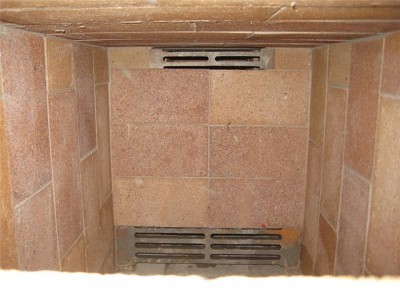

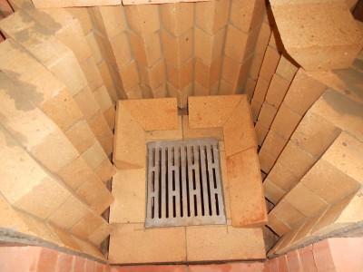

Вот две известные конструкции топливников. Одна позиционируется как простая и недорогая в изготовлении, а о второй Пиромасс устами Александра Бацулина говорит "откосы с обеих сторон и сзади на узкий колосник дают значительное преимущество перед топливниками с плоским дном".
На сколько я, как дилетант, понимаю, значительное преимущество топливника с откосами перед плоским дном заключается в том, что угли сами скатываются на решетку, что наделяет такой топливник "функцией автоподачи" углей для догорания.
Действительно ли этот топливник с откосами так хорош? И стоит ли в наших российских реалиях, предпочесть именного его топливникам с классическим колосником или вышеуказанному с плоским дном?
П.с. если это имеет значение, то рассматривается печь для ПМЖ.

СообщениеДобавлено: Сб 7 Январь 2017, 11:58 Ответить с цитатойВернуться к началу
в любом случае придется открывать топку и сгребать угли на колосник Very Happy
СообщениеДобавлено: Сб 7 Январь 2017, 12:26 Ответить с цитатойВернуться к началу
Савва Демидов писал(а):
...Действительно ли этот топливник с откосами так хорош? И стоит ли в наших российских реалиях, предпочесть именного его топливникам с классическим колосником или вышеуказанному с плоским дном?
Да, по моему опыту, топливник с откосами несомненно лучше, при условие, что наклон откосов равен 45* или более, ещё важно, чтобы колосник был во всю длину(глубину) топливника, тогда сгребать угли вручную не потребуется, угли сами скатываются на колосник ровным слоем.
Однако, при такой конфигурации, надо делать дополнительную подачу воздуха на горение, т.н. подачу вторичного воздуха(ВВ), т.к. в некоторых случаях(при довольно развитых скосах), проходного сечения колосника может оказаться недостаточным.

СообщениеДобавлено: Сб 7 Январь 2017, 22:02 Ответить с цитатойВернуться к началу
некоторые случаи - это если, например, колосник окажется завален углями и, таким образом, доступ первичного воздуха будет перекрыт?
по вторичке нет определенности. сегодня угли закрыли колосник, завтра - нет. следовательно нужна регулировка ВВ. значит, подходить к печи придется. я правильно улавливаю? а если подходить придется в любом случае, лучше делать плоское дно. хотя бы потому, что оно легче...
