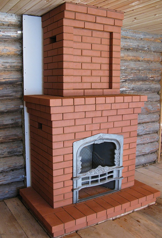

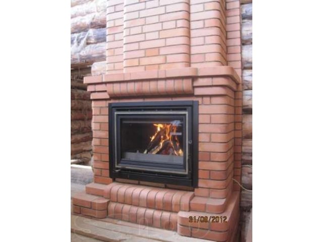

Имеем фундамент, 8.5х8.5. весной поднимаем стены, 2 этажа, в коньке 8800. Фундамент под печь залит. Необходима консультация и проект печи с последующей реализацией. Нужно простую надежную конструкцию. Можно чтобы было видно огонь. Но не обязательно.
Хотелось бы понять на каком этапе вообще начинать кладку печи.

В этих размерах - 180х(60+30)см., один этаж, камино-печью даже с интегрированным регистром Вы ДВА ЭТАЖА не нагреете, разве что обклеив потолок-пол-стены ПЕНОПЛЕКСом-100 в 2-ва слоя Razz

Так печь это как бы резервное отопление на случай отключения электричества. А так конечно будет скорей электрическое отопление. Понятно что такая печь не протопит такой дом

В таком случае постройте мощную каминопечь где и нарисовали. Весь дом не отопит но при форсможоре позволит оставаться в доме а не выселяться в разгар зимы по родственникам. Можно протапливать для экономии эл-ва, или как просто камин для эстетики или подогреть дом в холодное лето. Если ее вставить как на рисунке спиной в заднюю стену то и выступать она будет немного. те.ее простаивание не будет вас раздражать Каминопечь это печь по сути и устройству, но благодаря большой дверке с стеклом и всяким там выступам- полкам выглядит как камин. Smile Печь можно строить как будет крыша неутепленная и окна с входной дверью.Очень желателен пол на низу, хотя бы черновой

В данной планировке можно кирпичной теплоемкой печью полноценно отопить практически весь дом (кроме санузлов), при этом печь можно будет использовать в качестве основного/единственного источника отопления. В печи рекомендуется сделать застекленную дверцу топливника, хлебную камеру (кирпичную духовку) для приготовления различных блюд, низкую лежанку, а также можно сделать открытый камин.

Если это все реализовать печь получиться дороже дома. На рисунке симпотично, сколько такая под ключ будет стоить, внутрь я так понимаю надо отдельную топку какуюто?

Хочу такую.....

Нет, такая печь (как я предложил) не будет дороже, чем стоит весь дом; да и печное отопление продолжает оставаться самым дешевым по сравнению с другими видами отопления. Отапливать электричеством будет дороже чем стоит весь дом, и весьма скоро. Электрическое отопление относится к самым дорогим видам отопления.
Печь на картинке не вполне подходит в данную планировку, так как она отопит только холл-прихожую и гостиную-кухню, хотя сделать ее можно - если иметь в виду отопление только этих двух помещений. Безотносительно к данной теме - вставлять внутрь кирпичной теплоемкой печи отдельную чугунную каминную топку не надо, если Вы это имели в виду. Топливник (внутри) печи футеруется шамотным кирпичом.
Более конкретное обсуждение, в том числе и стоимости печи (работа+материал) лучше перенести в личные сообщения.
