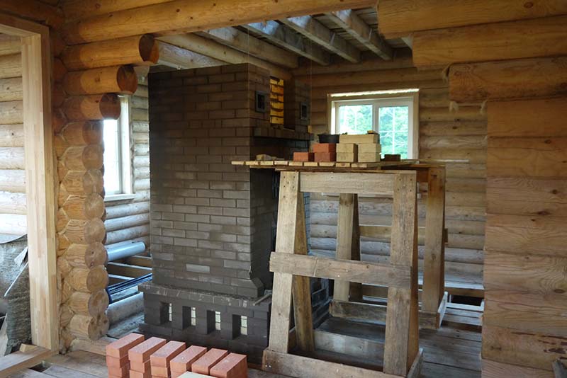

allexe2007, если печь стоит только в одной комнате, а не выходит своими поверхностями во все, то, чтобы тепло равномерно распределилось между комнатами, между ними делают не двери а большие проёмы. См. фото (это я сейчас на таком объекте работаю):
Хотелось бы иметь возможность закрыться. А если сделать каркасные перегородки пустые внутри, большие двери, держать открытыми, то может дойдёт тепло?)
смирнов иван
Сообщения: 1171
СообщениеДобавлено: Пн 17 Июль 2017, 14:45 Ответить с цитатойВернуться к началу
Печь греет то помещение , где стоит ( куда выходят стенки). При Вашей планировке. Если уж по-хорошему , нужно ставить две печи , пусть и не шибко здоровых . К примеру ,, шведку , дабы готовить обогреть часть помещений и простую отопительную . Если ставить печь так , как Вы планируете , греться будет только центральная комната, в других помещениях будет холодно .
