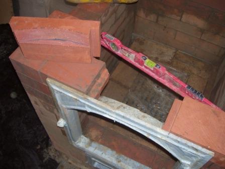

Андрей Сеич, подскажите под какой угол срезается кирпич перекрытие дверки? Или это неважно? Как вы срезаете?
 Размер файла:  4.76 КБ
 Просмотров:  78721 раз(а)
Cany8808
Зарегистрирован: Пт 13 Март 2015, 16:41
Сообщения: 35
Регион: Россия
СообщениеДобавлено: Вт 17 Март 2015, 19:37 Ответить с цитатойВернуться к началу
Нашел на Stove.ru , там на английском где перевод (статья: "В помощь людям...") написано 60 deg , переводчик перевел как грады, 60 градов это 54 градуса, но чет много наверное?
СообщениеДобавлено: Вт 17 Март 2015, 21:36 Ответить с цитатойВернуться к началу
http://forum.stovemaster.ru/download.php?id=8459
