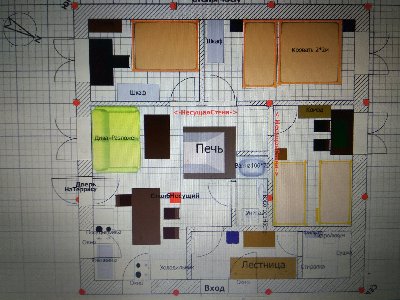

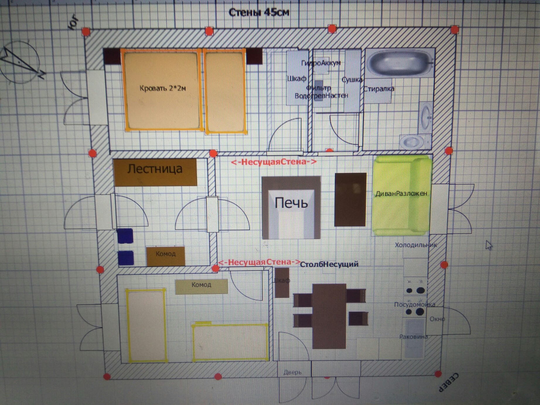

СообщениеДобавлено: Вс 16 Июль 2017, 22:29 Ответить с цитатойВернуться к началу
Вот что нарисовал.
Т.к. фундамент свайный с обвязкой брусом, печь получается можно поставить между несущими стенами, не наезжая на них, иначе фундамент печи наезжает на обвязку свай.
Красные точки это сваи, обвязаны ои будут по периметру + горизонтально по середине, и соотв.по этим обвязкам пройдут несущие стены.

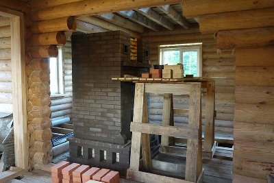

СообщениеДобавлено: Вс 16 Июль 2017, 23:25 Ответить с цитатойВернуться к началу
Вам такая подойдет вполне. Это только пример.

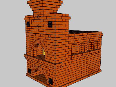

СообщениеДобавлено: Вс 16 Июль 2017, 23:43 Ответить с цитатойВернуться к началу
Большому дому - большая печь. А малотеплоёмкому каркаснику - печь повышенной теплоёмкости:
http://forum.stovemaster.ru/viewtopic.php?t=6194

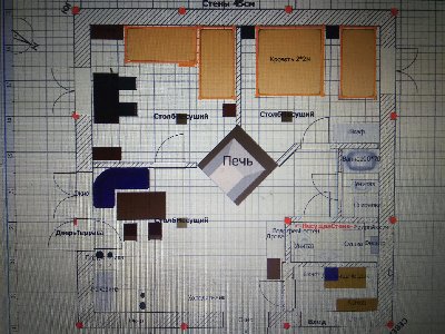

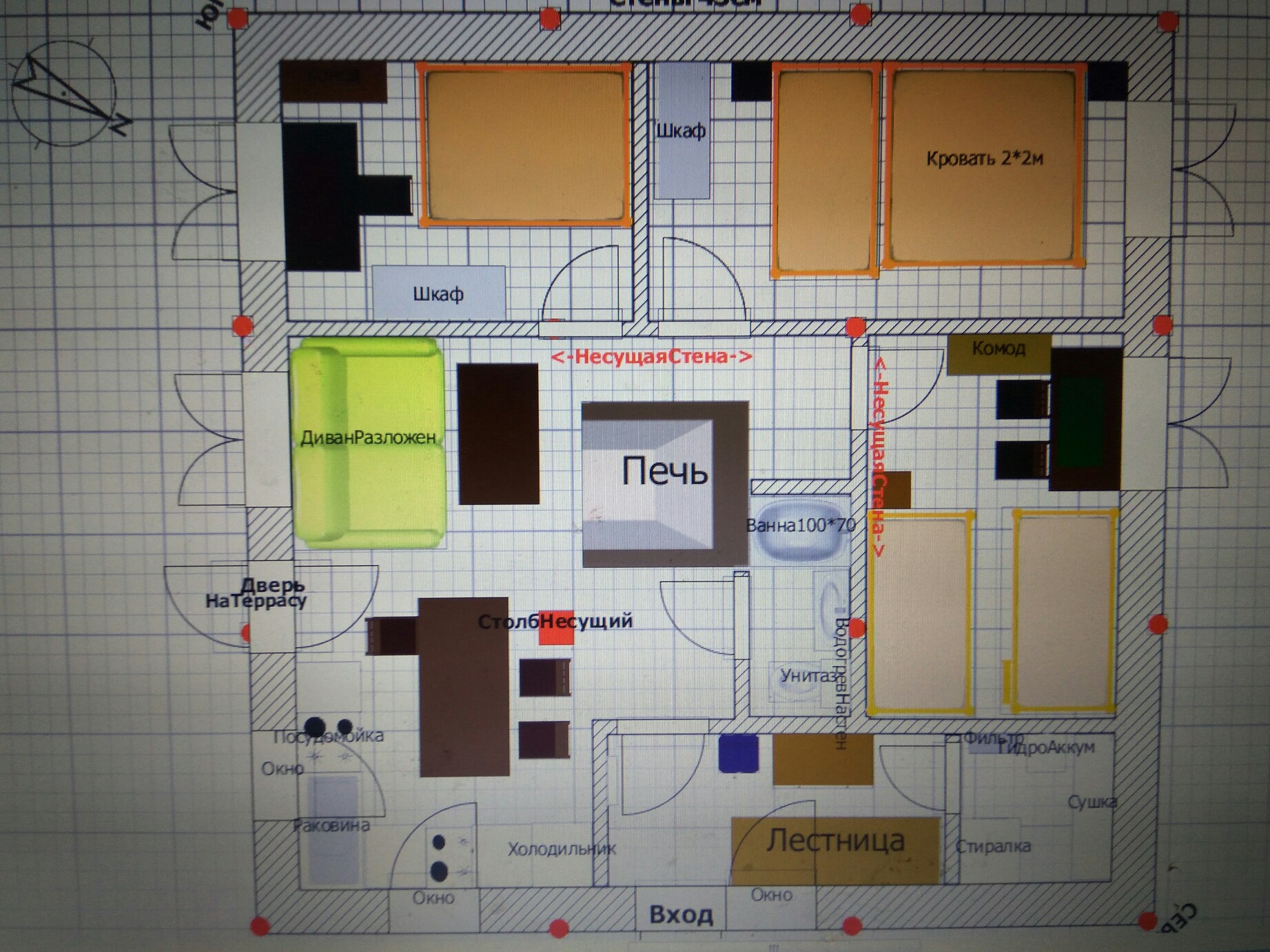

СообщениеДобавлено: Пн 17 Июль 2017, 02:20 Ответить с цитатойВернуться к началу
Переделал планировку
 Размер файла:  642.69 КБ

Сообщения: 6021
СообщениеДобавлено: Пн 17 Июль 2017, 08:37 Ответить с цитатойВернуться к началу
В такую ПЛАНировку Вам надо (в составе печки) выдумать котёл с чугунным теплоаккумулятором Sad - у Вас все спаленки отделены от стенок печки...
allexe2007
Зарегистрирован: Вс 16 Июль 2017, 11:04
Сообщения: 15
СообщениеДобавлено: Пн 17 Июль 2017, 10:29 Ответить с цитатойВернуться к началу
Ох не хотелось бы таких излишеств. Думаете если сделать большие двери и держать их открытыми в спальнях, тепло не дойдёт?
И в санузле с таким расположением не слишком жарко будет?

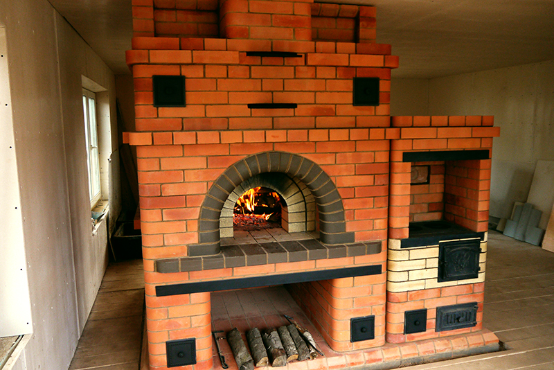

Александр Володин
Сообщения: 791
СообщениеДобавлено: Пн 17 Июль 2017, 10:53 Ответить с цитатойВернуться к началу
allexe2007, если печь стоит только в одной комнате, а не выходит своими поверхностями во все, то, чтобы тепло равномерно распределилось между комнатами, между ними делают не двери а большие проёмы. См. фото (это я сейчас на таком объекте работаю):

смирнов иван
Сообщения: 1171
СообщениеДобавлено: Пн 17 Июль 2017, 14:45 Ответить с цитатойВернуться к началу
Печь греет то помещение , где стоит ( куда выходят стенки). При Вашей планировке. Если уж по-хорошему , нужно ставить две печи , пусть и не шибко здоровых . К примеру ,, шведку , дабы готовить обогреть часть помещений и простую отопительную . Если ставить печь так , как Вы планируете , греться будет только центральная комната, в других помещениях будет холодно .
allexe2007
Сообщения: 15
СообщениеДобавлено: Пн 17 Июль 2017, 15:29 Ответить с цитатойВернуться к началу
Спасибо большое, буду дальше над планом думать

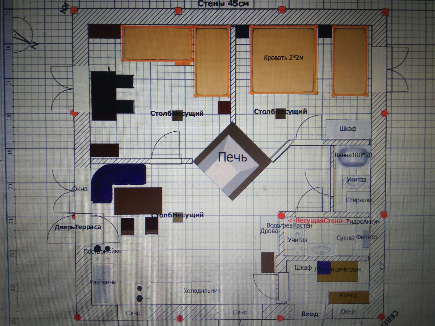

Сообщения: 6021

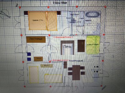

СообщениеДобавлено: Пн 17 Июль 2017, 20:15 Ответить с цитатойВернуться к началу
возьмите из проектов те, где печь топится из гостиной, а щиток (лежанка) обогревают ещё 2-ве спальни...
В кухне-гостиной возможно будет, на ночь, выгораживать занавеской-ширмой-гармошкой полноценную спальную-кабинет Razz
allexe2007
Сообщения: 15
СообщениеДобавлено: Пн 17 Июль 2017, 20:54 Ответить с цитатойВернуться к началу
Ага, вот что нарисовал Smile
Думаю от одного из верхнего столба можно отказаться засчет перегородки.

смирнов иван
Сообщения: 1171
СообщениеДобавлено: Пн 17 Июль 2017, 20:58 Ответить с цитатойВернуться к началу
Уже ближе к делу
