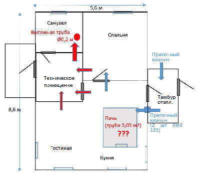

Уважаемые форумчане!
Создаю тему здесь, т.к. на форуме https://www.forumhouse.ru/threads/430045/ ответа найти не удалось. Надеюсь на коллективный разум или чей то дельный совет.
Возник вопрос по проектированию вентиляции в доме с печным отоплением (плюс электрическое).
Дом каркасный, 6х9, второй этаж только для летнего проживания (в стадии строительства каркаса).
Печь – русская, дымоход в два кирпича, площадью сечения 0,03 м2.
Вентиляция – предполагалась естественная, через два приточных клапана типа КИВ 125 через тамбур.
Вытяжная труба диаметром 200 мм в санузле.
Примерная схема во вложении.
Проблема: насколько я понимаю, при топке печи в вентиляционной трубе в санузле возникнет обратная тяга.
Вопрос: как решить проблему?
Предполагаю, что проблему можно решить двумя путями:
1. Увеличить приток воздуха в помещение (больше приточных клапанов, в т. ч. в окна).
2. Увеличить тягу в вентиляционной трубе за счет увеличения ее диаметра.
Требуется помощь:
1. Оценить принципиальную возможность решений проблемы. М. б. предложить еще.
2. Помочь с расчетом необходимых параметров конструкции (диаметры венттруб, клапанов).
Основной непонятный вопрос: как рассчитать поток воздуха, уносимого через трубу, чтобы понять объем приточки.

СообщениеДобавлено: Ср 27 Декабрь 2017, 06:08 Ответить с цитатойВернуться к началу
Площадь проёма чела русской печи х 2м/сек(средняя скорость воздуха ) -получаете кубатуру в час

Площадь дымохода если будет меньше необходимой -и воздуха с дымом меньше уйдёт . Когда перейдёт критическую отметку -дымление в помещение. А вообще скорость воздуха может достигать и 4м/сек - это в активной фазе горения. 2М/сек -это средняя скорость.

А с точки зрения обратной тяги - насколько вероятно ее появление и как бороться? Есть ли опыт эксплуатации дома с печью и вентиляцией?
Сообщения: 6795
СообщениеДобавлено: Ср 27 Декабрь 2017, 10:50 Ответить с цитатойВернуться к началу
jensh писал(а):
Спасибо!
Обратной тяги с вентиляцией в помещении не будет -если будет баланс с + 0.5% приточки больше чем вытяжки. То есть наличие в помещении избыточного давления. Это даст направление воздушным потокам по правильным руслам и не будет противотока через вентиляционные каналы -когда в помещении создаётся разрежение воздуха. Приток должен постоянно замещать убывающий воздух.

Примерно посчитал объемы:
через печь (при скорости 2 м/с) будет уходить порядка 850 м3/час
Получается, что примерно такой же приток нужно организовывать... Это 8-кратный объем воздуха во всех помещениях (включая с/у и техническое). Однако!
По созданию избыточного давления: значит ли это, что притока должна быть активной, с вентилятором?

В целом проблема более-менее проясняется. Предварительное решение:
1. Обеспечить достаточный приток воздуха в помещение за счет приточных клапанов. Чтобы можно было этот поток регулировать (объем считаю).
2. Регулируемые вент решетки между помещениями.
3. Заслонка на входе в основную вытяжную трубу в санузле, чтобы в случае возникновения обратной тяги во время топки печи можно было перекрыть.
Всем спасибо за мысли и советы!
