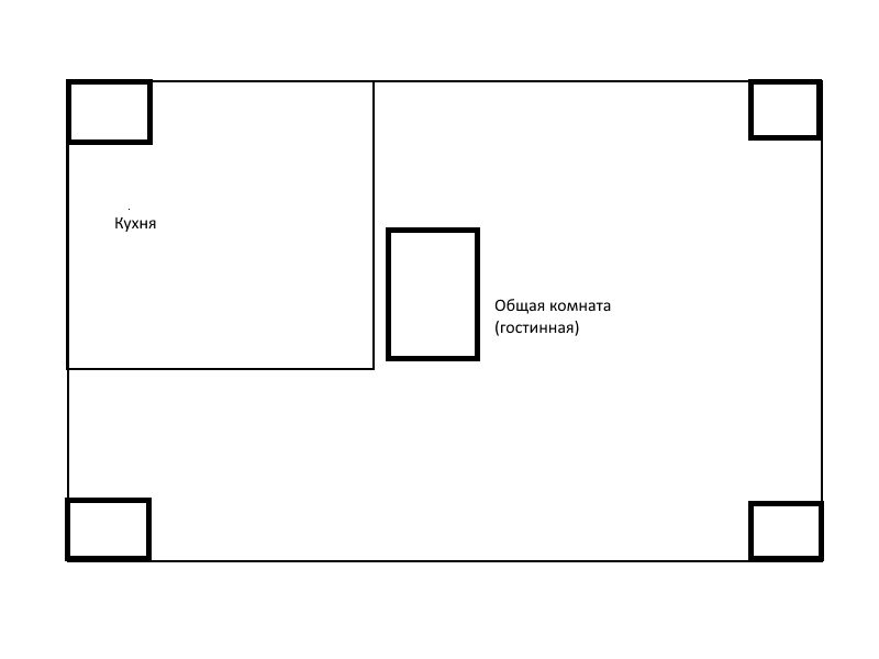

Здравствуйте.
Необходимо спроектировать и построить печи для отопления гостиницы в старо русском стиле.
Гостиница:сруб, брёвна 28-30 см., фундамент- плита, армированная глубиной 1 метр. Площадь 1-2 этаж:9 на 18 метров, высота потолка 3,3 м. Мансарда 8 на 17 метров.
Первый этаж: помещения общего назначения, свободная планировка, перегородок практически нет
Второй этаж: четыре комнаты по 20-22 м2
Мансарда: две комнаты по 50м2
Предполагается четыре кирпичные печи по углам с одной топкой на первом этаже и русская печь, примерно в центре первого этажа.
Отопление только печное с обязательной топкой только на первом этаже, регистры,электроконвекторы не рассматриваются.
Хотелось бы услышать обсуждение на форуме. После чёткого понимания процесса, будет обсуждение с конкретным исполнителем.
Я управляющий, менеджер, прораб в одном лице. Встреча с владельцем будет после окончательного обсуждения вопроса. Материал будем закупать вместе с исполнителем.
Объект в Московской области, достойное проживание обеспечим.

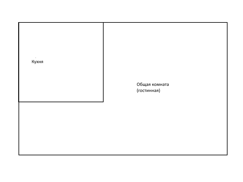

СообщениеДобавлено: Вт 2 Январь 2018, 13:31 Ответить с цитатойВернуться к началу
Схематично

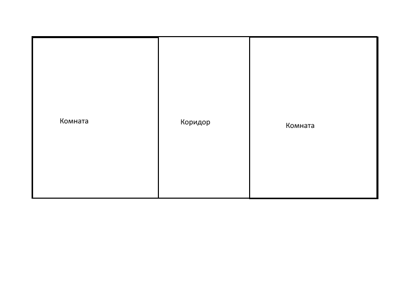

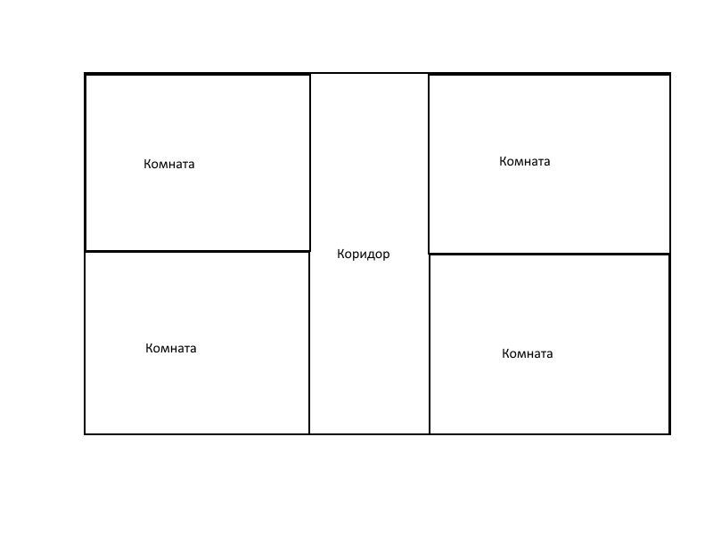

2 этаж

СообщениеДобавлено: Вт 2 Январь 2018, 13:32 Ответить с цитатойВернуться к началу
Мансарда

Кирилл0770
Зарегистрирован: Пн 1 Январь 2018, 21:03
Сообщения: 83
Регион: Столица
СообщениеДобавлено: Вт 2 Январь 2018, 16:27 Ответить с цитатойВернуться к началу
Указал желаемое расположение печей.
Хочется конкретики, пока флуд.
