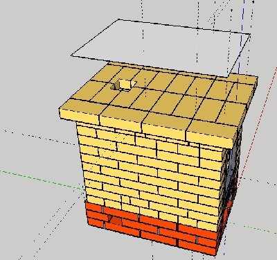

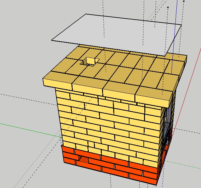

Мнения разделились... Мне кажется , что делать можно, только осторожно. Понятно, что на длине печи набежит несколько мм разницы между красным и шамотом. Если тупо положить красный на шамот, то скорее всего проблемы будут. Вопрос как компенсировать этот разбег в двух смежных слоях.
Есть пара идей... давайте обсудим..
1. если шамотный слой укладывать крепя его только на постель и не заполнять вертикальный шов, то можно избавиться от общего набега по длине. Но нет газоплотности и жесткость конструкции не очень.
2. На такой дырявый шамотный слой можно сверху положить металлический лист, допустим 0.7-1 мм , который даст газоплотность и более равномерно распределит температуры по перекрышке топливника. А уже сверху на лист начать кладку красного яруса.
