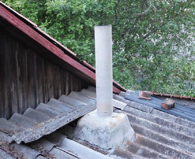

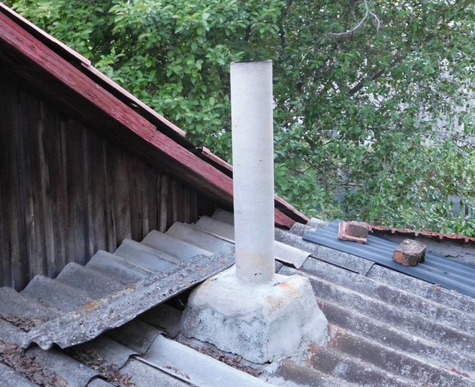

Здравствуйте уважаемые мастера!
На веранде находится печь в виде 3-канаьного отопительного щитка с варочной плитой, на крыше последняя часть дымохода, 1 метр, выполненная из асбестоцементной трубы с внутренним
диаметром 140мм, высота от колосника до верхней точки - 4 метра, фото прилагаю.
Как будет влиять такой дымоход на работу печи?
Нужно ли его переложить из кирпича, или так оставить?
Тяга нормальная, только немного дымит при растопке - но это мне не мешает, а вот расход дров большой (топлю только дровами) щиток нагревается весь, но долго, может ли влиять такой дымоход на долгий нагрев печи или искать другую причину?

1. а как он сейчас влияет?
2. лучше переложить или загильзовать, а то асбестовые трубы, бывает что трескаются.
3. то что быстро нагревается, то и быстро остывает.
4. на долгий нагрев, при прочих равных, влияет прежде схема и конструктив печи(щитка).

СообщениеДобавлено: Ср 9 Май 2018, 18:36 Ответить с цитатойВернуться к началу
Если температура дыма на точке выброса в атмосферу с оголовка трубы укладывается в нормы не выше 200 градусов - то смело можно использовать Асбестно-цементные трубы- более того -они более долговечны- потому что не впитывают в себя влагу- которая
накапливается в порах кирпичных труб и при минусовых температурах -замерзая - ведет к их разрушению !

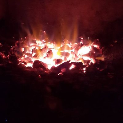

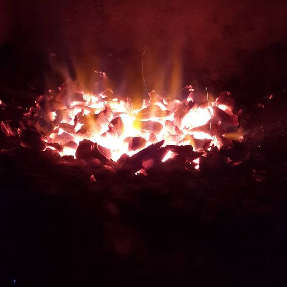

" щиток греется долго" и "жар идёт из трубы" - так быть не может.
Если жар из трубы, то тот же жар и в щитке.
Думаю, что тяги не хватает в этой печке. Низковата труба относительно конька. Тяги не хватает, температура маленькая, щиток, скорее всего, засажен.
Почистите печь и попробуйте нарастить трубу какой-нибудь времянкой и посмотрите как пойдёт.
+ извините, но просто на всякий ), как надо топить печь:
1. Сразу всю закладку! - не добавлять по полешку.
2. Сверху - щепочки, розжиг сверху. Поддувало открыто.
3. Разгорелось - поддувало прикрыли, чтобы было на грани "гудит-не гудит". При этом, пусть лучше "гудит" чем "не гудит".
4. Остались угли - поворошите их кочергой - откройте поддувало - дожигайте угли на большом притоке воздуха опять. Тогда Вы получите большую температуру практически по всему времени топки и сожжёте дрова до золы и печка засаживаться не будет. + ( бесплатно) отсутствие проблем с угарным газом и закрытием задвижки на ночь - Вы все угли дожгли! - см фото дожига углей на колоснике
Печки - дело разговорное!)))

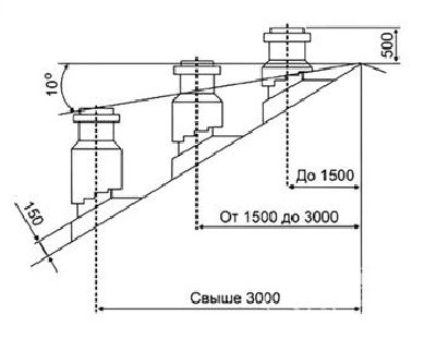

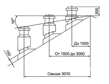

СообщениеДобавлено: Пт 11 Май 2018, 09:39 Ответить с цитатойВернуться к началу
filip писал(а):
а сколько трубы добавить, 1 метр хватит, или выше конька крыши?
расположение на крыше см рис - это для того, чтобы ослабить влияние ветра на тягу.
Что касается замены кирпичей , то здесь есть гораздо более квалифицированные люди в области ремонта шведок - пусть они скажут, а я послушаю... заодно.

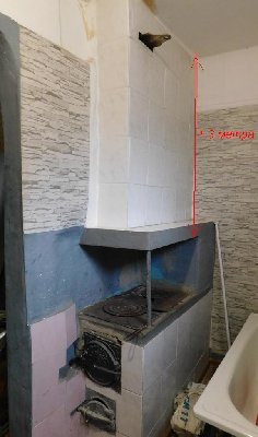

filip
Зарегистрирован: Пн 7 Май 2018, 21:49
Сообщения: 24
Регион: Украина, Черкассая обл.

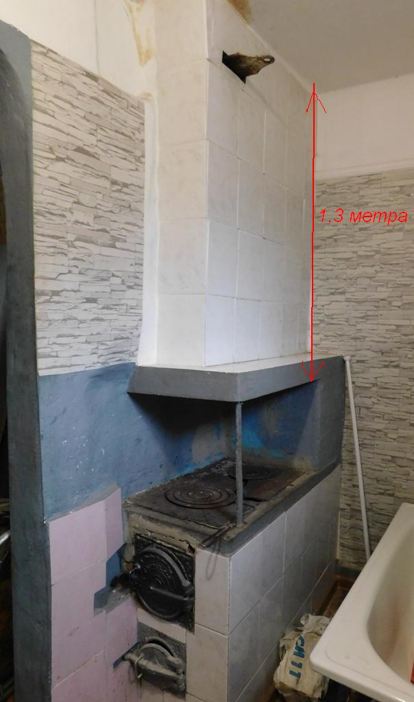

СообщениеДобавлено: Сб 12 Май 2018, 19:06 Ответить с цитатойВернуться к началу
Валер писал(а):
в том регионе обычно щит на ребро и топка приставная, как у тс хз
Да у нас у всех щит в кирпич на ребро, а топка бывает сбоку, бывает под щитком, как у меня, вот фото, размеры топливника: высота 350мм, ширина - 300 мм, длинна - под всем щитком, почему у нас в регионе делают топливник такой высоты? в интернете 800 - 1000 для дров.
Что скажите про высоту щитка - 1,3 м, не мало?
