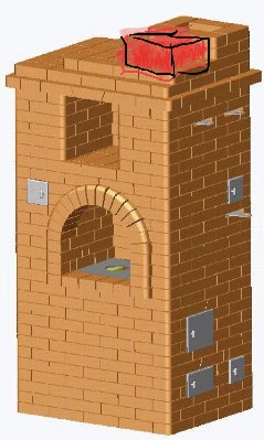

Добрый вечер уважаемые мастера. Помогите пожалуйста с выбором печки в загородный дом. Размер 6х6, из бруса 150х150, обшит с двух сторон вагонкой, пол и потолок утеплён. Высота потолков 2,5, три комнаты. Есть фундамент 1.10х1.10 и печь которая отслужила около 20 лет, но вся разваливается. Будет разбираться. Нужна печь без камина и без ХК, но с плитой, сушка не обязательна,но и не помешает. Топится будет дровами, без котла. Главное расположение трубы, плиты и топки. Нашёл что то похожее. Фото. Та что с котлом, нужное расположение всего.

При Вашем раскладе стандартная шведка 102/89

Тогда логичнее 116/89 . Такой вариант грамотнее раскладывается

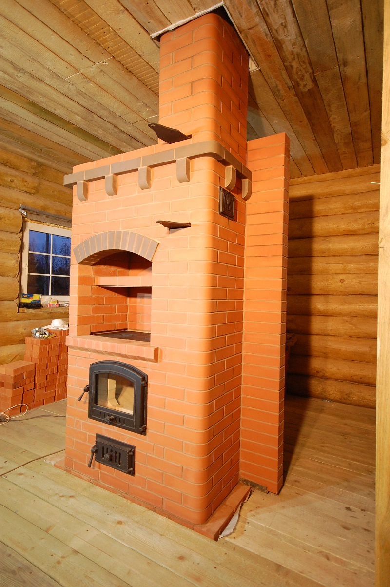

Шведка канальная? Понравилась ещё эта, но там труба чуть не там.

Может быть и канальной и колпаковой. Сие не принципиально. Трубы можно передвинуть на любую точку печи . Все решаемо . Если есть желание , пишите на почту.

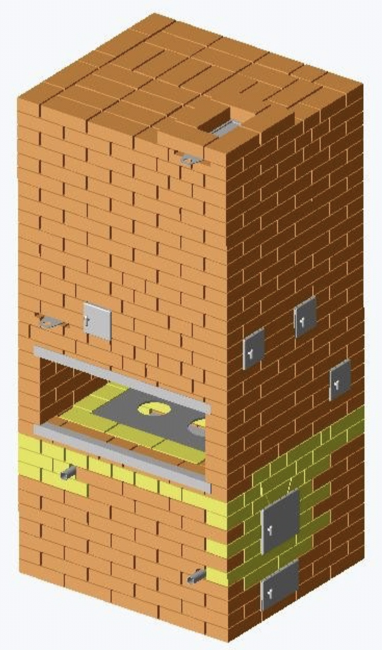

Вот такую сложил осенью, переделка с ОВИКа 20го(4.5х3.5). Заказчица упёрлась вопреки здравым предложениям(камино печь с подключением буржуйки), но заказчик есть заказчик. И попросила шведку с подключением буржуйки. Печь вроде как на 1000 кирпича, дрова жрать будет по моим предупреждениям...в общем вот такая. Сруб 6х6, щели начали появляться как разогнали пушками, вентиляция не была предусмотрена и конденсат капал мне на голову с пароизоляции(? как её там уложили ?) когда вышли на мансарду, зацепил бронхит за месяц работы и болел 1.5 месяца...
Распушку не сделали потому как еле протиснулись между лагами брёвнами, в договоре указали с согласием заказчика, отделали базальтом керабланкетом и фламой. Там ещё доделывать будут при отделке дома.

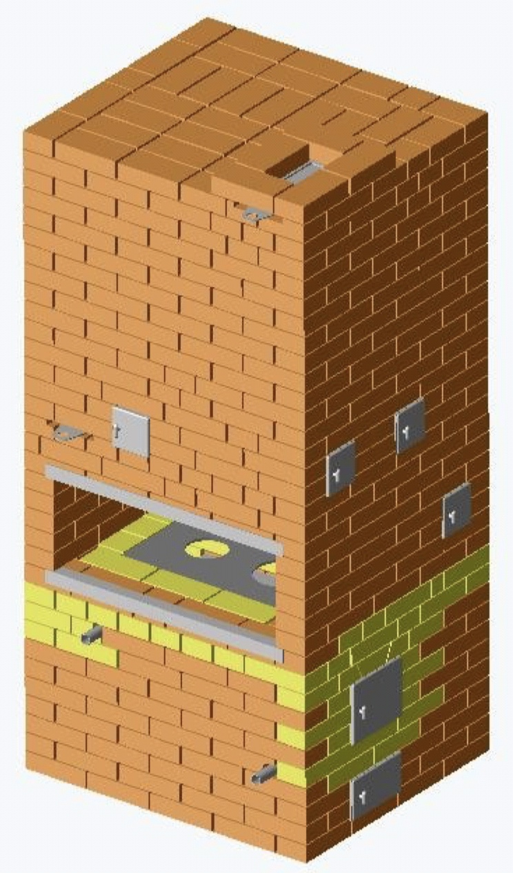

Меня интересует мнение специалистов по этой печи. Это базовый макет и он подходит по размерам и требованиям. Хотелось бы знать нужно в ней что то править? Или просто взять базу и делать?

Схема печи бестолковая(относительно много холодных кирпичей, неудобство пользования и т.п.), конструктив устаревший. Не рекомендую.

Дурная и бестолковая

Если хотите делать сами , смотрите попроще.
Об овике мнение нейтральное. Ибо ничего принципиально нового там нет .Добавлю , аналогичная печь известна давно и до Кузнецова.
