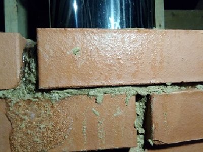

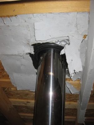

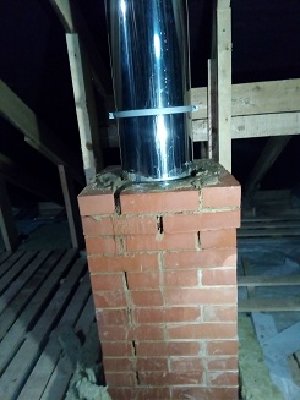

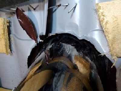

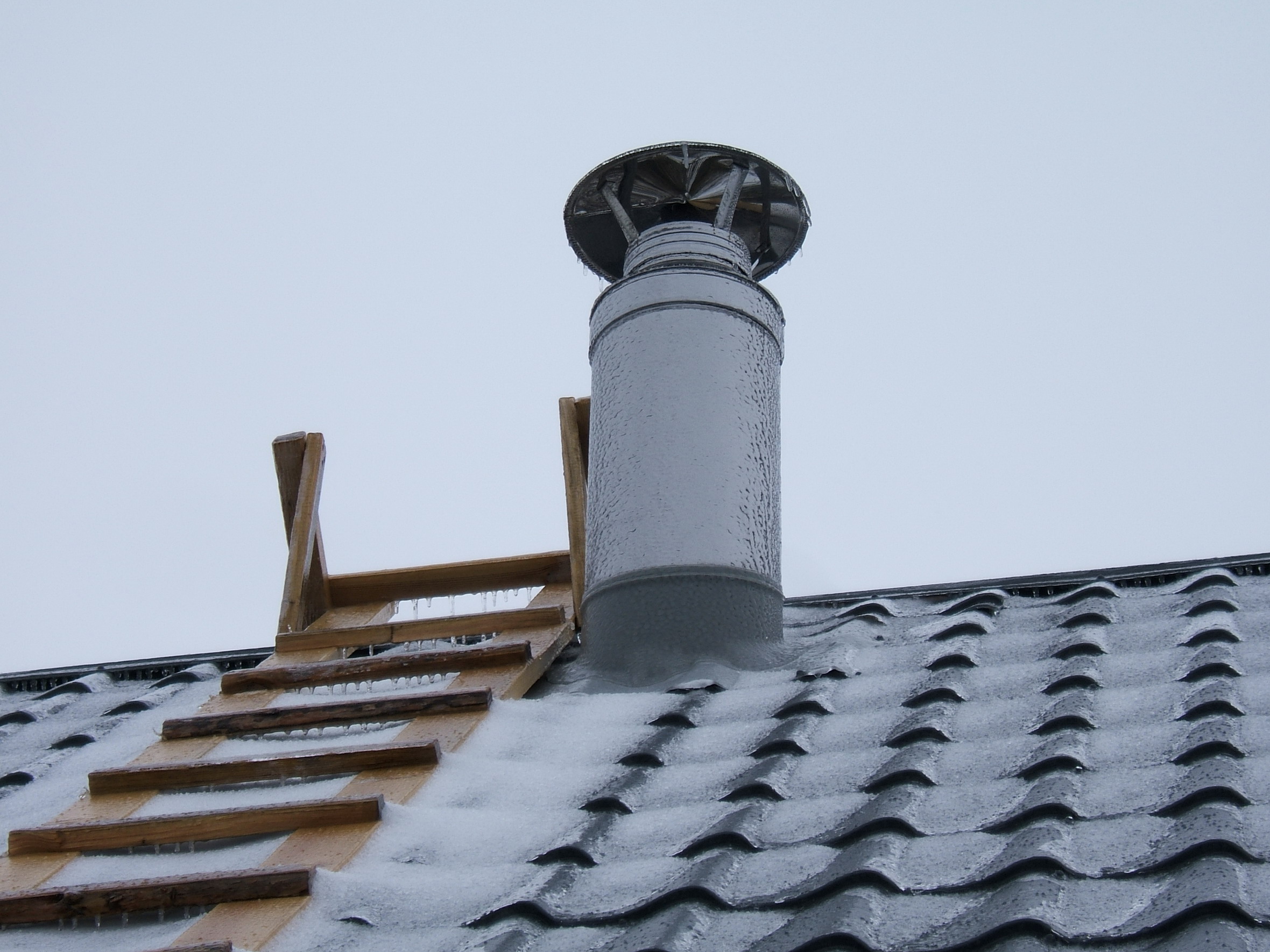

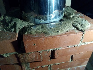

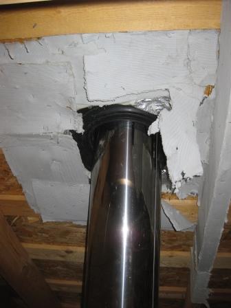

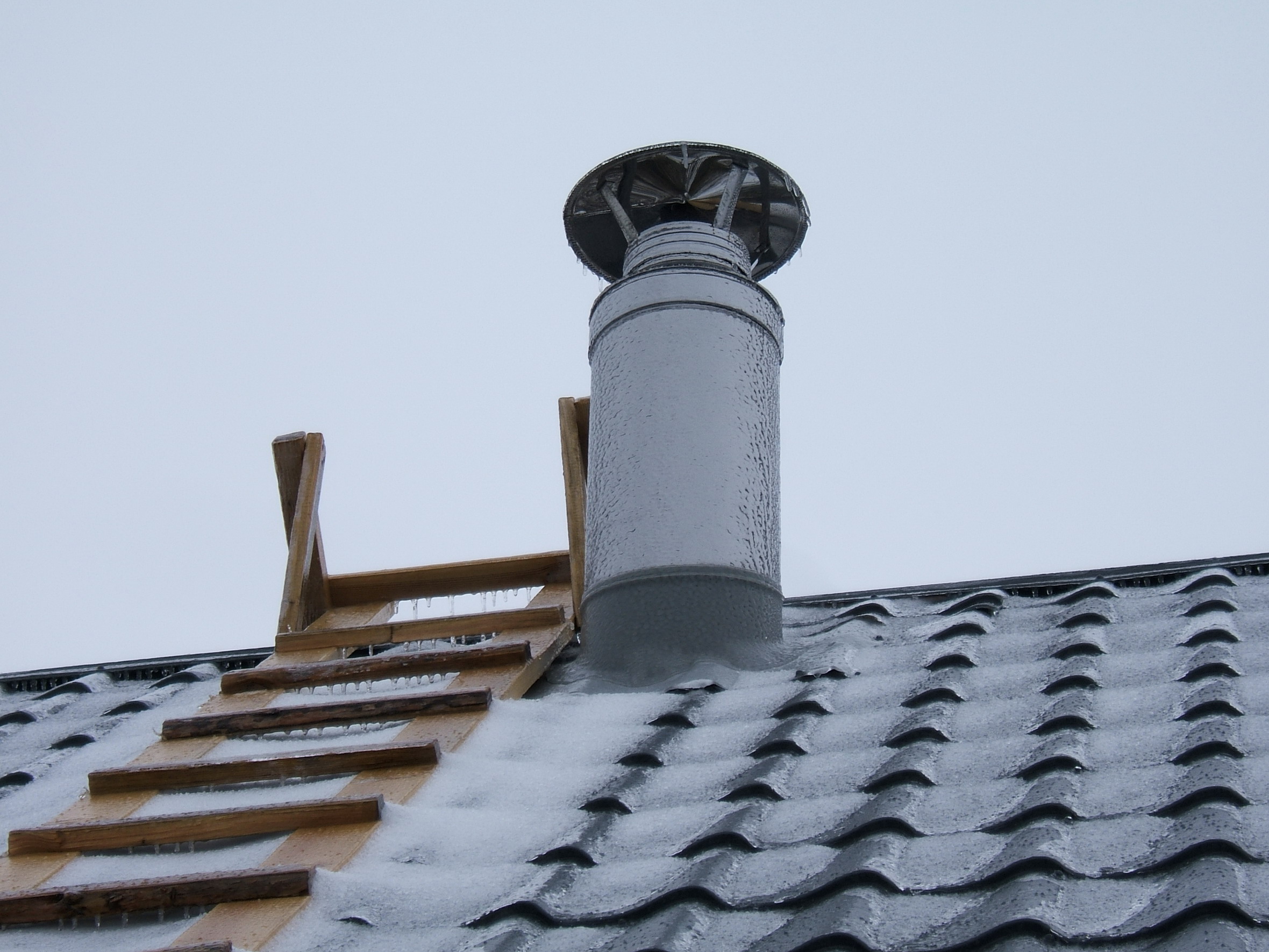

Опять вынужден искать совет на форуме печников. Первый раз проблемы описывал в теме «Сомнения в качестве работы печника», но эту тему закрыли. Печку мне сложили. Но я ей практически не пользуюсь, у меня газ есть. Но даже в таком состоянии печка не дает мне покоя.
По фоткам я думаю все понятно. Два вопроса: Как изолировать трубу, чтоб вода не текла с крыши (на крыше мастерфлеш под тяжестью снега растянулся) и второй вопрос, что делать с кладкой. Чуть выше, швы мокрые, мягкие как сметана. Печник клал на шамотную глину. Думаю нужно кладку трубы разбирать и переделывать на цементный раствор.

Первое -это устранить протечку на кровле. Каждый должен заниматься своим делом. Трубу выводит печник, противопожарку на кровле тоже делает печник( которой у вас нет).Защиту от протечек делает кровельщик. А мастер -флеш -чиновника который подписал разрешение на производство этих "презервативов" -на Колыму на пожизненное з/к лес валить. А всех коммерсов кто продаёт этот девайс -привлекать к материальной ответственности за убытки которые несут покупатели. Мастер -флеш -это кустарщина -которую кто то разрешил производить и продавать. Ведь посмотреть на сертификат этого девайса. Что там написано -наверняка для вент. труб применение.

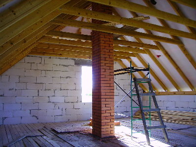

мастер -флеш надо монтировать правильно. ума не приложу как его могло растянуть. У меня был пример но там его не растянуло а чел после монтажа не присобачил снегозадержатель. и однажды( не впервый год) оползающий снег сдвинул и вывернул сендвич из гнезда просто своим весом. Но сам "мастер" не сломался. Труба была далеко от конька и вес напора снега сверху был большой.
Грамотно установленный сендвич нормально стоит и не думая протекать..И кстати ему пофиг, труба от печи это или вентиляционная.

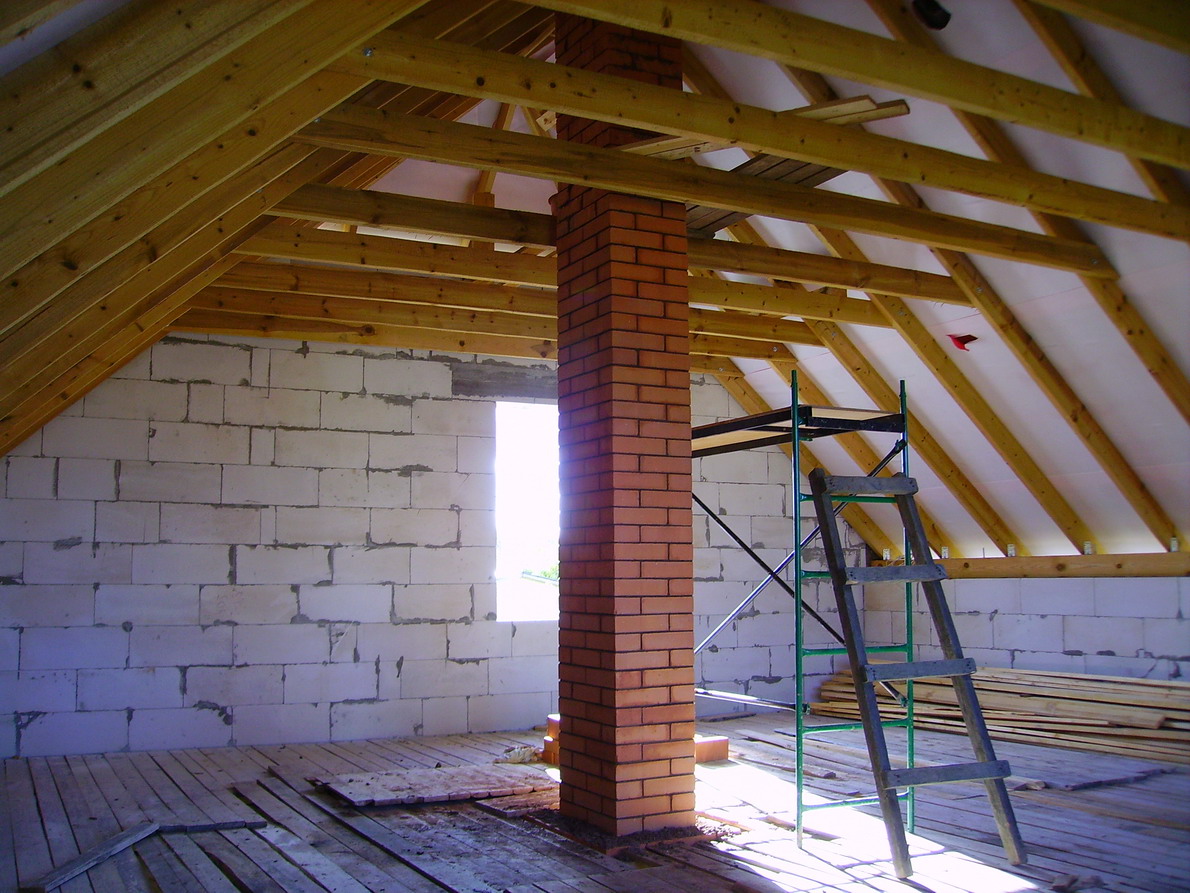

Понятно речь идет о нормальной печи , не банной, и в той где труба вся ващето кирпичная и лишь перед крышей переходит на сендвич.Причем кирпич ложится на обычный ГПС и уж конечно не на ту зеленую субстанцию что на фото.
Там она хоть печная- хоть вентиляция -одинково холодная.
Разберитесь с протечкой а потом грешите на трубу и печь. (а точнее -разберите всю ту шнягу перехода, переложите как положено, с плавным переходом от прямоугольнка к круглому и- на нормальный раствор. Можно добавить цемента для жесткости. И обязательно устраните течь смонтировав мастера как положено. Дождитесь погоды и сухой кровли.)

Лучше не ставить уже тогда сам сендвич а вывести кирпичную трубу и закрыть ее коробом из оцинкованного железа. Такой короб должен уметь делать печник.

Это наилучшее решение не только для кирпичных труб но и для сэндвичей. Более надёжны примыкания квадратного к квадратному -чем круглого к квадратному. Да и эстетичнее труба в коробе смотрится. Да и возможность сделать ППР в кровле -забив короб теплоизоляцией. Да и для оголовка лишняя теплоизоляция только на пользу. А для кирпичных труб -не будет разрушения кирпича. А то напридумывали оголовки труб из силикатного кирпича делать -да ещё какой то идиот в МЧС подписал разрешение делать оголовки труб из силикатного кирпича. В советское время за оголовки труб из силикатного кирпича -отправляли в места " не столь отдалённые..."

Мастер-флеши десятилетиями стоят на сендвичах, и на банных, и на отопительных.

У меня на бане силиконовая (как говорит Селиван) "сиська" простояла на сендвиче 8 лет и судя по её виду ещё как минимум столько же простоит. Если какие-то чудаки на букву "м" натягивают резинку на монотрубу и топят буржуйку, так, что пламя из трубы идет - "сиська" тут ни при чем. Дураков учить бесполезно.
Кирпичная труба без защиты, да ещё на огнеупорной глине - конечно разъедется. Трубу нужно переложить на раствор, содержащий цемент или применить гидрофобизаторы. Естественно, необходимо выполнить и все положенные в таких случаях работы по устройству примыкания, снегозадержанию и т.д. Одеть трубу в кожух - безусловно хорошее решение.
Сендвич с "сиськой" - тоже нормальный, рабочий вариант. Но важно понимать, что печь и труба - единая система. И выбор трубы нельзя отрывать от выбора печи. Если Ваша печка выбрасывает слишком горячие газы - это приведет к значительному повышению требований к дымоходу и соответственно к его (дымохода) удорожанию. Может даже оказаться, что дымоход выйдет дороже печи.
Аналогична ситуация и с узлами прохода перекрытий и кровельного пирога. Вся система должна быть сбалансирована. Тогда всё будет работать нормально. У каждого изделия и у каждого материала есть правила применения и набор условий нормальной эксплуатации. Для этого и существуют специалисты, чтобы подобрать одно к другому. Иначе будет как у Райкина: "Я карман пришиваю. К карману вопросы есть?"... Вопросов нет! Досвидос!
