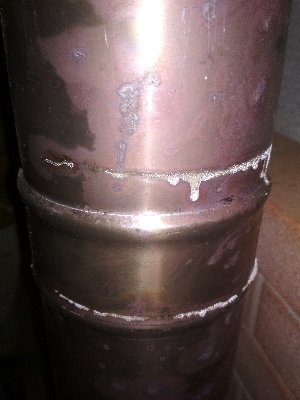

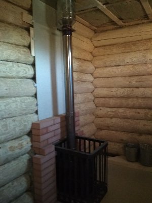

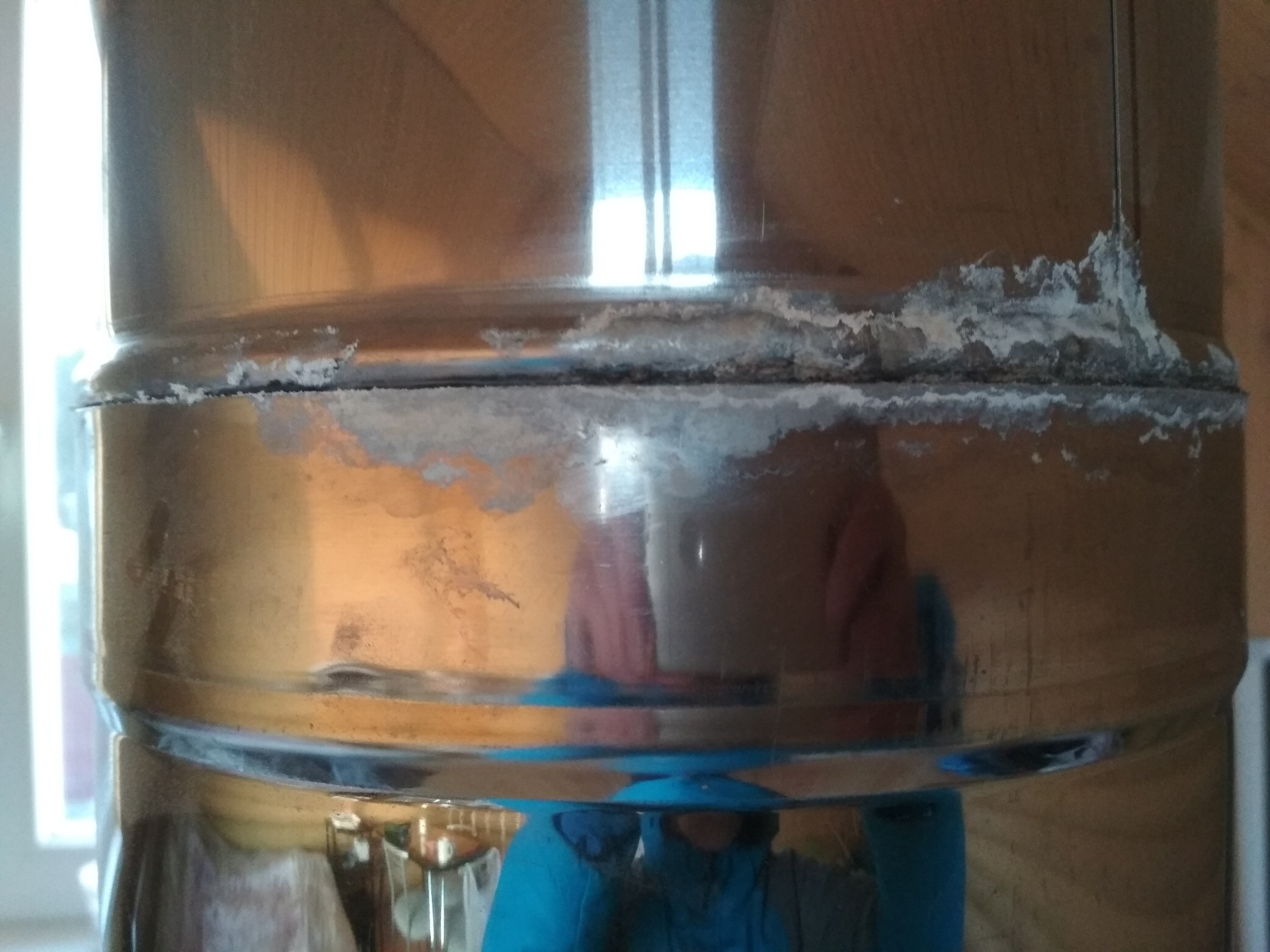

Добрый день! уважаемые профессионалы печники! пожалуйста, просветите меня, правильно ли установлена печь в бане или может мы ее не правильно эксплуатируем...? печь установлена летом 2019. в процессе эксплуатации образовалась "накипь" в местах состыковки труб. в процессе растопки, когда труба на втором этаже нагревается, из "швов" начинает валить тонкими, но сильными струйками пар!! подскажите, это вообще нормально?

может оголовок наверху трубы мал и дождём теплоизоляцию залило, при протопке вода испаряется
Любитель-печеклад
СообщениеДобавлено: Пн 25 Ноябрь 2019, 13:00 Ответить с цитатойВернуться к началу
Наталия010115 писал(а):
...это вообще нормально?
Это не нормально, требуется переделка дымохода.
Сообщения: 1349

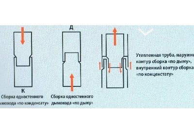

СообщениеДобавлено: Пн 25 Ноябрь 2019, 14:48 Ответить с цитатойВернуться к началу
Наталия, у Вас дымоход собран "вверх тормашками". Нужно перевернуть, т.е. собрать по конденсату.

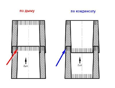

Саня присмотрись внимательней, дымоход собран "по конденсату"
Любитель-печеклад
Сообщения: 1349
СообщениеДобавлено: Вт 26 Ноябрь 2019, 09:52 Ответить с цитатойВернуться к началу
Валера, я и присматривался, имел ввиду внутреннюю трубу...скину схему для понимания.
Сэндвич труба всегда собирается по конденсату....но некоторые производители до сих пор внутреннюю трубу делают по дыму...считаю - это браком.
 Размер файла:  27.49 КБ
 Просмотров:  424 раз(а)
 Размер файла:  192.66 КБ
 Просмотров:  482 раз(а)
СообщениеДобавлено: Вт 26 Ноябрь 2019, 11:28 Ответить с цитатойВернуться к началу
по фотке нижняя труба -мама, верхняя-папа, тоесть по конденсату. Но это наружка. как там внутренняя, моя не знай. Но накипь светлая, скорее всётаки это с оголовка

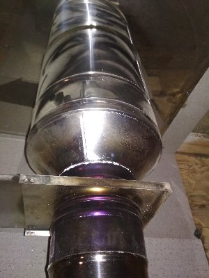

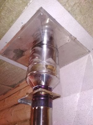

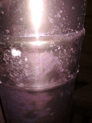

СообщениеДобавлено: Ср 27 Ноябрь 2019, 09:42 Ответить с цитатойВернуться к началу

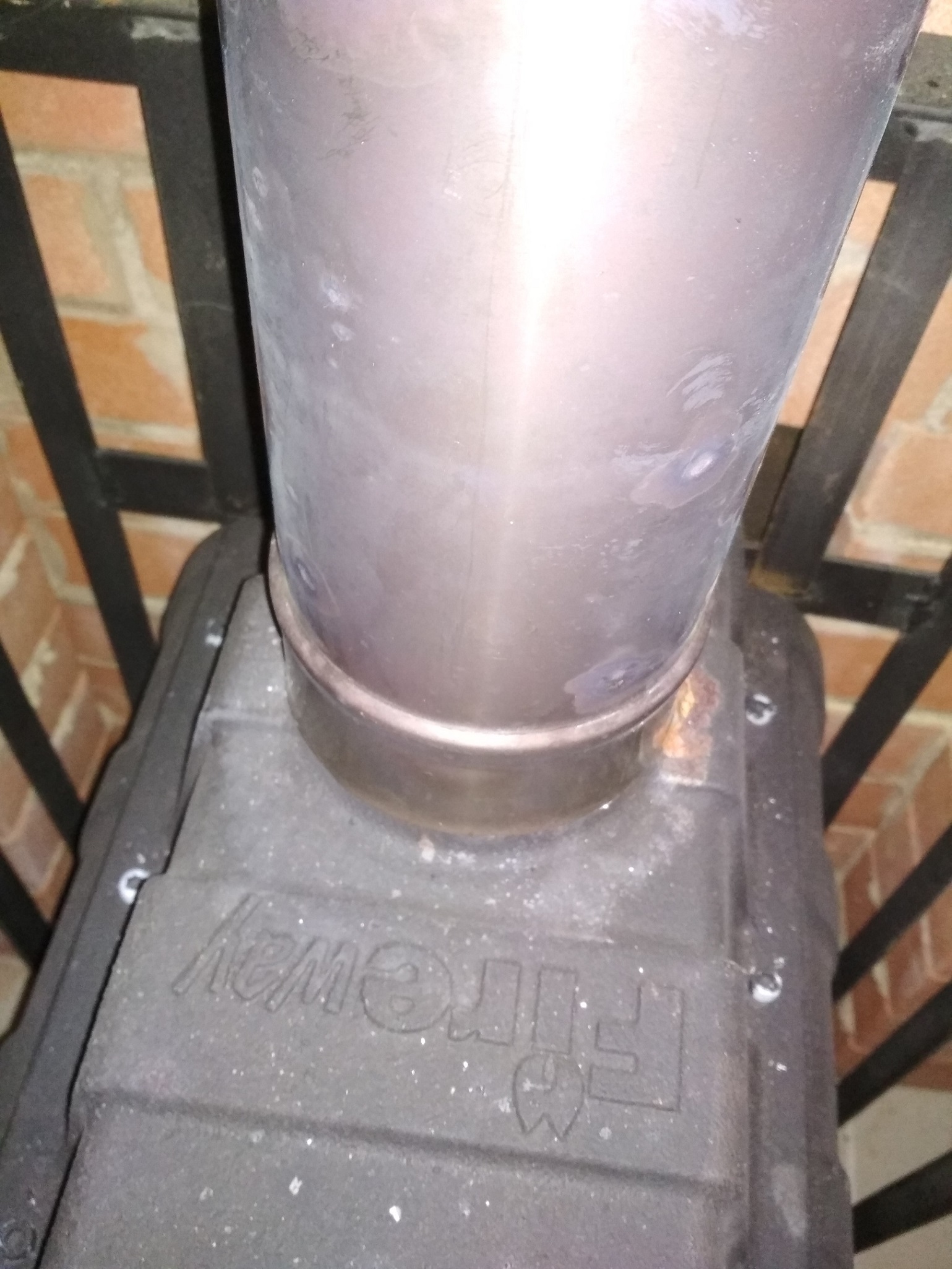

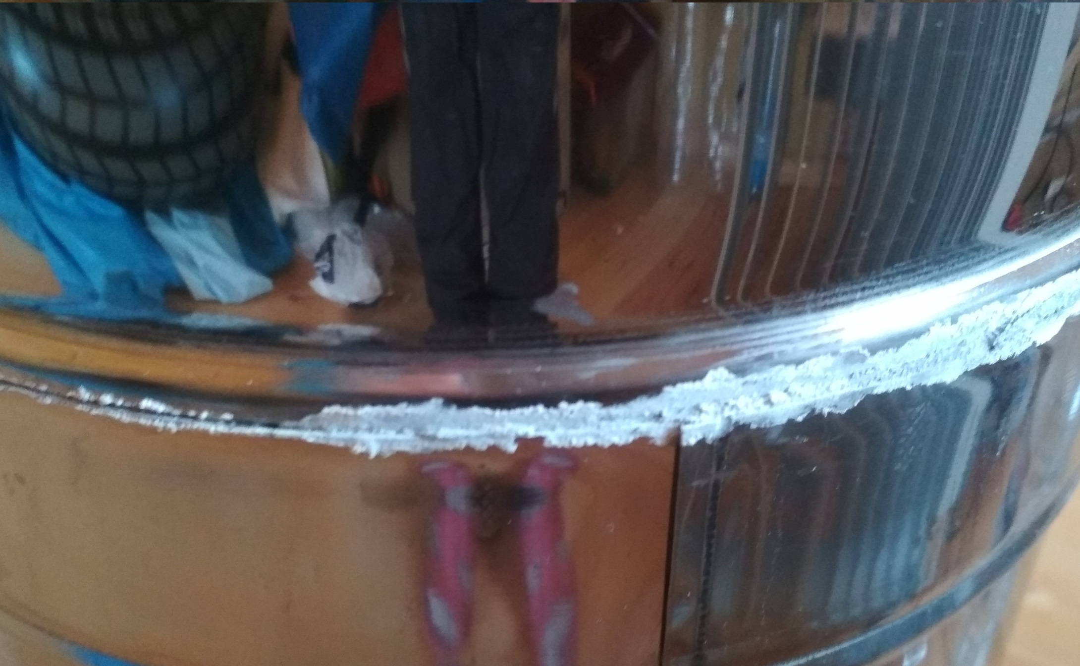

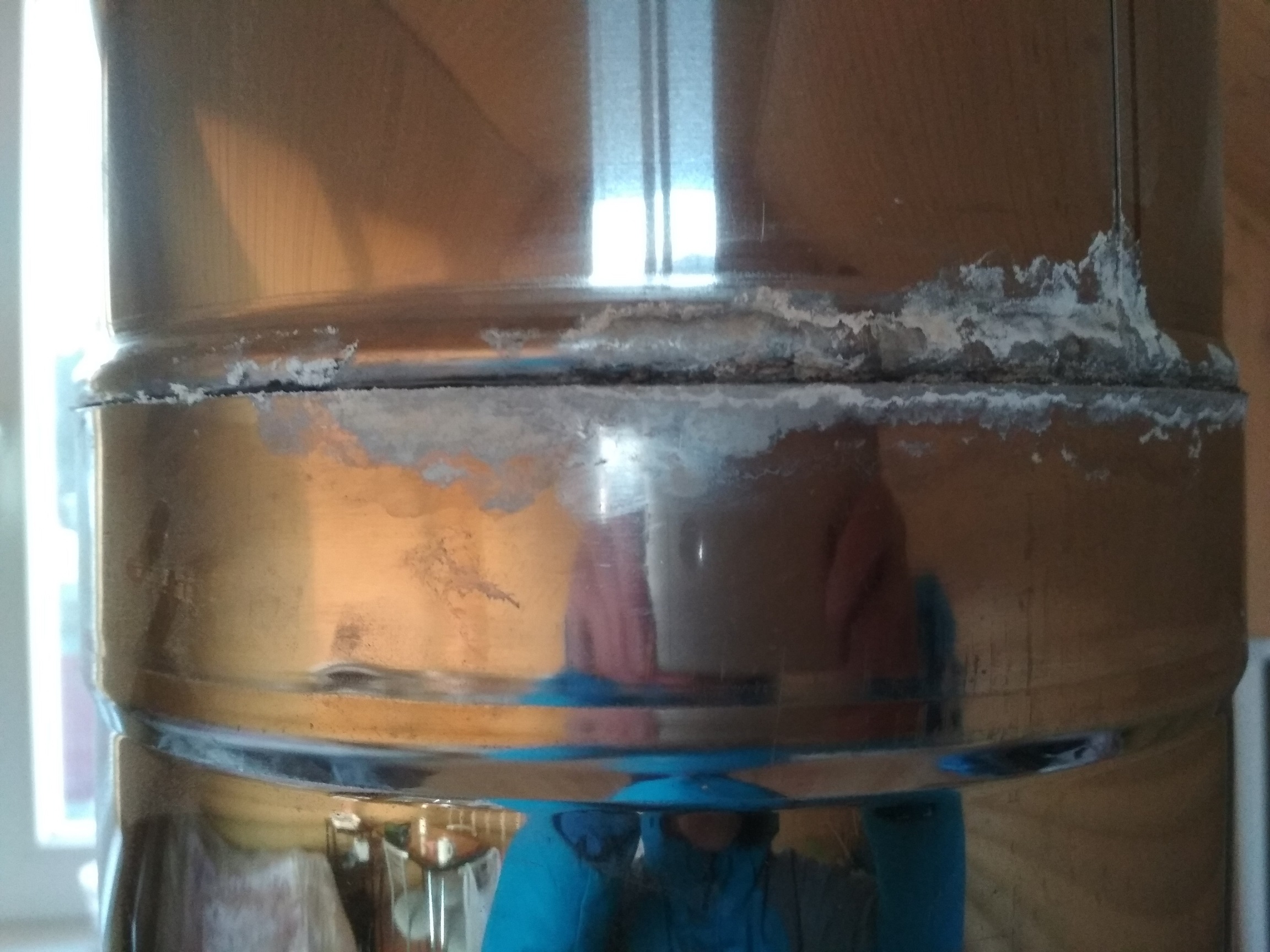

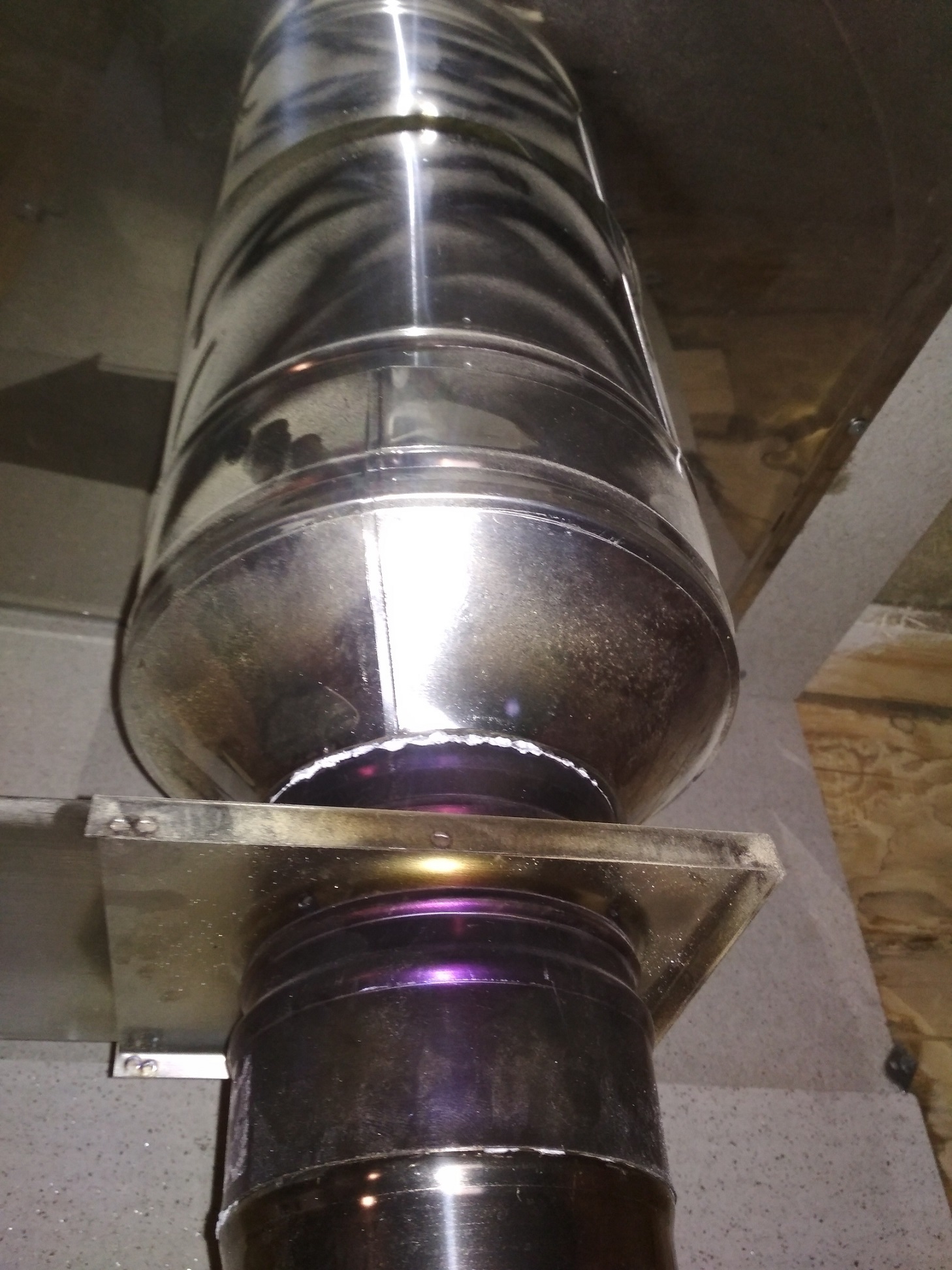

спасибо всем за ответы! вот еще фото, может по ним что-то видно еще или более понятно... фото с первого и второго этажа.
значит все-таки не правильно собрана печь... Crying or Very sad
фото4 2-й этаж

Наталия010115
Зарегистрирован: Пн 25 Ноябрь 2019, 11:31
Сообщения: 4
Регион: санкт-Петербург
СообщениеДобавлено: Ср 27 Ноябрь 2019, 09:43 Ответить с цитатойВернуться к началу
на первом этаже:

Сообщения: 1349
СообщениеДобавлено: Ср 27 Ноябрь 2019, 10:06 Ответить с цитатойВернуться к началу
Наталия, что Вам нужно сделать ( пока утеплитель в сэндвиче в негодность не пришел) Покупаете адаптер переход на печь ...ставите вначале на печь, а после все дымоходы, начиная с нижнего, переворачиваете Very Happy
...ещё нужно поменять старт сэндвич ( переход с одноконтурной трубы на сэндвич) и окончание. ...эти элементы не получится перевернуть(((
