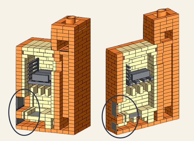

Степанов Петр Владимирович – впервые в печах системы поручика Степанова дым из хайла опускается ниже топливника печи и затем подымается вверх. Отопительные печи с нижним прогревом. За эти печи Степанов П.В. получил первую премию на Всероссийском конкурсе печей в 1883г. В дальнейшем, такая система конструкции топливника будет называться Степанова-Браббе.
Так же инж. Степанову принадлежит и добавление в конструкцию топливника узкой щели из поддувала перед топочной дверцей. Описание этой щели есть в книге Строганова "Печное искусство" 1899 год.
Именно эту щель из поддувала мы видим во всех современных печах перед топочной дверцей.
Перекрытие печи 2 ряда на чертеже условно минимально. Реально сверху еще заливка цементно-вермикулитовым раствором 6 см.
 Размер файла:  121.37 КБ
 Просмотров:  583 раз(а)

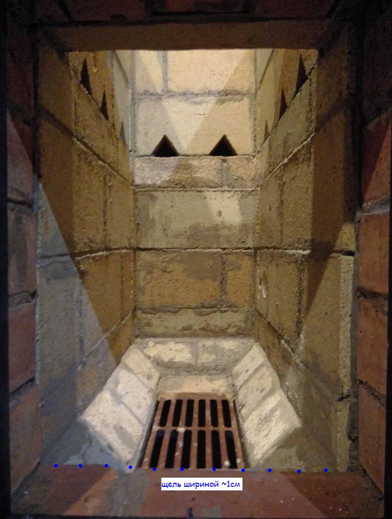

СообщениеДобавлено: Вт 28 Январь 2020, 14:43 Ответить с цитатойВернуться к началу
У меня в печи эта щель также была спроектирована, сажа на стекле выгорает полностью. Температура на металле дверцы около 250 градусов: не особо щель охлаждает. А вот пепел наметает к дверце здорово, так что когда открываешь он частично высыпается наружу.
На счёт верхнего розжига: у меня почему-то разницы нет, хоть снизу, хоть сверху разжигай, дрова очень быстро воспламеняются по всему объёму

СообщениеДобавлено: Вт 28 Январь 2020, 18:59 Ответить с цитатойВернуться к началу
У меня щель перед стеклом реализована 2 см. Налета сажи нет, как бы нечему выгорать.
А вот на даче , щель 0,8см, вот там сажа налетает, но и конечно выгорает в виде белого налета на стекле.
Температуру не замерял, но жар от стекла приличный.
