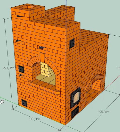

Добрый вечер,мастера-печники! Не знаю, в ту ли ветку обратился, суть проблемы вот в чем... В дачном доме построил печь, русскую с подтопком (обычная, как во многих деревнях). Что-то прочитал в интернете, что-то высмотрел в старых печах. Печь греется, тяга хорошая, но в верхней части трубы, под кровлей, сильно мокнет кирпич и слышно, как капает конденсат. над кирпичной кладкой установлена асбестоцементная труба, длиной около метра... Как эту проблему победить? Печь жалко. да и трудов тоже...

вот фото трубы в чердачном помещении. вверху хорошо видно подтёки. Дождей у нас не было давно. Вчера попытался опять протопить-капает, слышно как по задвижке стучит. И, когда уже протопил, задвижку закрыл,все равно капает 1 кап в 3-5 минут. Как переход из квадратного сечения в круглое, перед АЦТ, из кирпича выложен внутренний конус.

Нашел более-менее похожую печь, но задвижка у меня только одна-на выход из дымового канала в дымоход, выход из горнила в дымосборник закрывается круглыми блинами, и вместо кирпича перед горнилом-чугунная плита с кольцами. Подтопок открывается в лежак (лежак немного ниже топки), из которого переходит в три вертикальных дымовых канала, последний дымовой канал выходит в дымоход, расположенный вертикально над ним (шестерик). Когда ложил топку, посоветовали ее зашамотить, и она стала немного уже. Может из-за этого плохо прогревается?

Ваш конденсат изза бысторо отывающей(не прогретой) асбестоцементной трубы.
Нечего тут мудрить. Или утеплите её или доложите кирпичём до конца.
Либо замените АЦ на сендвич. И полегчает.
А солько длинна всей трубы?

Метра 3,5 от чердачного пола, вместе с АЦБ. Думаю летом доложить кирпичем. У соседа печь такая же, и так же АЦБ стоит, без утеплителя- и никакого конденсата.
