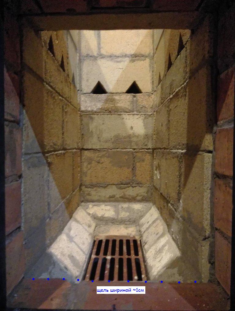

У меня в печи эта щель также была спроектирована, сажа на стекле выгорает полностью. Температура на металле дверцы около 250 градусов: не особо щель охлаждает. А вот пепел наметает к дверце здорово, так что когда открываешь он частично высыпается наружу.
На счёт верхнего розжига: у меня почему-то разницы нет, хоть снизу, хоть сверху разжигай, дрова очень быстро воспламеняются по всему объёму
Металл прогревается от излучения от факела и углей. Тут помог бы металлический отбойник (экран).

У меня щель перед стеклом реализована 2 см. Налета сажи нет, как бы нечему выгорать.
А вот на даче , щель 0,8см, вот там сажа налетает, но и конечно выгорает в виде белого налета на стекле.
Температуру не замерял, но жар от стекла приличный.
