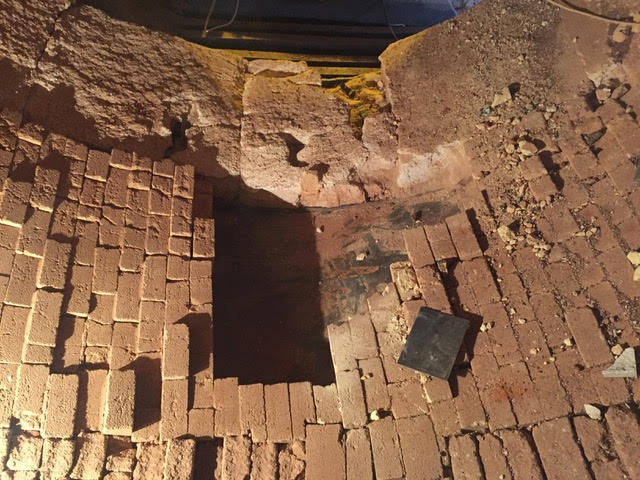

Нужен совет знающих. Всем форумчанам привет! Я купил дом, на участке в 5 соток который пустовал 5 лет. В доме отопительная печь сложена примерно 10-15 лет назад, печь на фундаменте с варочной поверхностью но требует внимания.
Я не имею никаких представлений о ремонте печей, у меня нет навыков работы с кирпичом, да и пользоваться печами до этого не приходилось поэтому за советом к вам.
Посмотрите можно ли её подремонтировать и с чего начинать? Планирую ремонтировать сам. Топить её пробовал, тяга хорошая, совсем не дымит и нагревается довольно быстро, тепло держит хорошо но наверное это свойственно всем кирпичным печам.
Дом сруб из сосны 6 на 5, утеплен паклей, в доме одна комната примерно 28 квадратов, от пола до матки 2,10 от пола до чернового потолка 2,30. Домом буду пользоваться круглый год как дом выходного дня, печь планирую использоваться для обогрева дома.

Внутри топки зачистить от всего рыхлого и желательно от сажи и нанести огнеупорную шпаклевку. Ее должно хватить на восстановления поверхности кирпича. Снаружи произвольно на эстетические предпочтения. Есть и керамическая огнеупорная плитка, просто будет дороже, да и клеить ее внутри наверное будет неудобно.

А лучше перебрать топку и отфутеровать
Сие куда надёжнее

согласен. Плиту снять и топливник перебрать. Потом футеровать огнеупорным кирпичемю .
Далее, топить правильно. И после недели простоя первый раз протапливать наполовину. т.е. недотапливать.

И затратнее. При переборке футеровки опять получим прежнюю футеровку, которая вновь примет текущий вид. Традиционные советы происходят от старого опыта и отсутствия такого в "новом" материаловедении. Нанести шпаклевку пару часов работы. Вместе с зачисткой займет один день. И немножко больше времени уйдет на аккуратную равномерную просушку. Дальнейший ремонт сведется просто в "подмазывании" шпаклевочного слоя, если она когда либо отваливаться начнет (бывает при активной работе кочергой, правда чаще вместе с кирпичом). Про керамику вообще молчу... Smile
ПС Да, в районе дверки переборка все же потребуется. Металлический уголок - чуждый элемент конструкции.

Ну , во-первых , никакой футеровки там не ночевало.
Во-вторых , как только тронем над дверкой , вся топка посыпется и оную всё равно придется перекладывать.
В- третьих , если переложить и отфутеровать огнеупорным кирпичем , никакая подмазка не потребуется. По мере износа футеровку заменить гораздо проще. Зачем делать заведомую глупость?

в топке такое пекло а шамотный кирпич такой подвижный что никакая шпатлева-штукатурка там держаться не будет. В первую очередь потрескается по швам. А там -уже не важно будет ваше покрытие висеть аки приклеенная намертво или отвалится.

Смотри на первое фото, там швы выпирают, а кирпич изношен. Это стенка зоны спекания вращающейся цементной печи. А там условия ни в какое сравнение с бытовухой.
ПС Любой материал надо использовать "с умом". Говорили, что алмаз - самый твердый материал, а опровергали сие изречение с помощью кувалды. А потом алмазную пыль демонстрировали. Исторический факт. В чьей голове твердость стала = прочности?

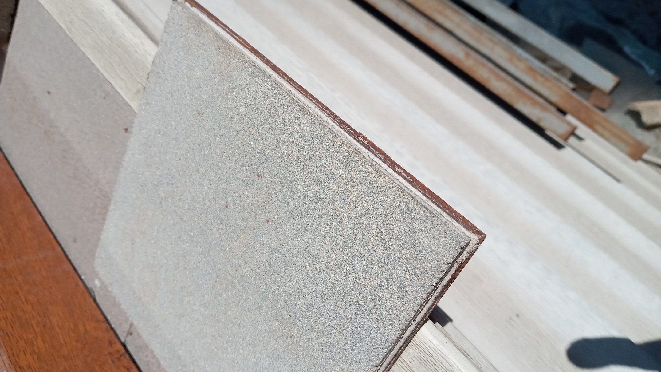

Клей - шпаклевка+керамика, да на стальном листе.
