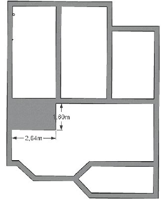

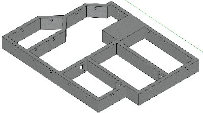

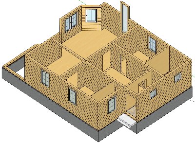

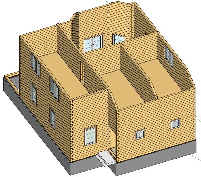

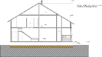

Ищу проект и мастера для отопительной печи с котлом. Дом 150 м2.
Место для печи подобрано, фундамент монолитный залитый вместе с лентой общего фундамента дома, необходимо его поднять до уровня пола.
Материал стен: брус струганый, 15x15
Утепление:
Цоколь: пеноплекс 50 мм.
Стены: конопатка, минеральная вата 50 мм.
Пол 1-го этажа: минеральная вата 150 мм.
Пол 2-го этажа: минеральная вата 150 мм.
Пол чердака: минеральная вата 250 мм. Чердак неотапливаемый
Из того, что сам находил за кажущегося подходящим, выделил:
 Размер файла:  199.6 КБ
 Просмотров:  225 раз(а)
 Размер файла:  649.3 КБ
 Просмотров:  217 раз(а)
 Размер файла:  616.11 КБ
 Просмотров:  228 раз(а)
 Размер файла:  343.94 КБ
 Просмотров:  240 раз(а)
 Размер файла:  33.59 КБ
 Просмотров:  281 раз(а)
