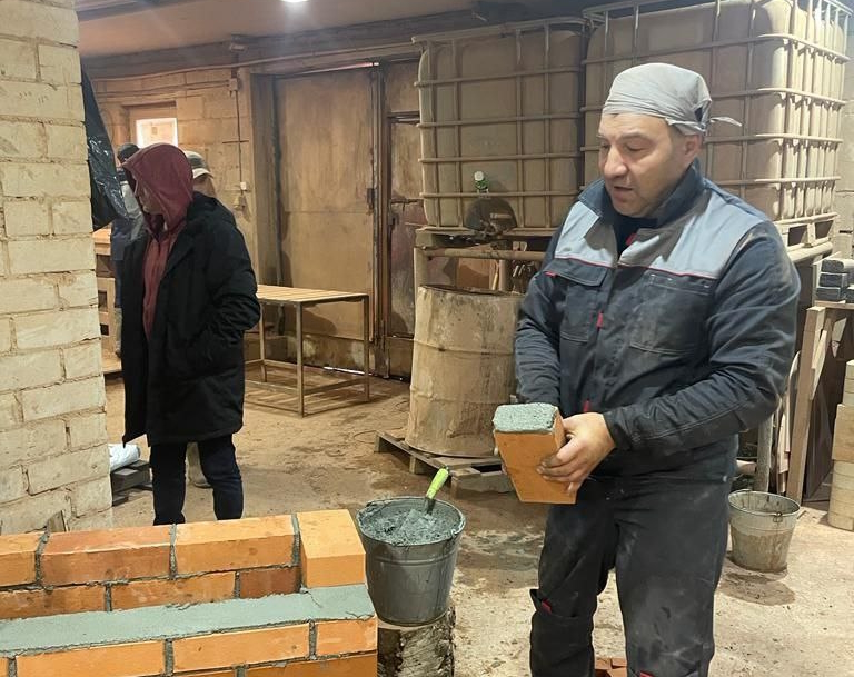

Печной центр Ками вместе со Свинцицким Виталием Валерьевичем начал подготовку к экспериментам по проверке эффективности стандартной печи и печи, разработанной Виталием Валерьевичем.
Работы по возведению экспериментальной печи с газодинамическим принципом, уже подошли к концу, и сейчас завершается постройка второй печи с традиционным щитком.
В обеих печах в качестве топливника применены, отопительно-варочные каркасы «Миди» производства Ками с торцевым расположением дверцы.
Как только вторая печь будет завершена, начнутся испытания, цель которых, выяснить какая печь работает эффективнее.
Стоит отметить, что, несмотря на простоту конструкции, печь Виталия Валерьевича разрабатывалась и просчитывалась в специализированной программе, и уже на основе этих данных был выбран наиболее оптимальный вариант для постройки.
Для тех, кому интересна эта тема, статья Свинцицкого «Газодинамический принцип конвективной печи» включена в новый выпуск альманаха "Вопросы печестроения!, который будет доступен к покупке уже в декабре 2023 года!
Результатами экспериментов мы обязательно поделимся на сайте kamiprom.ru, в своих своих социальных сетях и на этом форуме.

Уважаемые коллеги! Делимся с вами общим видом печей.
Схема №1: Размещение печей для сравнительных испытаний в помещении.
Схема №2: Вид обычной конвективной печи со стороны топки.
Схема №3: Вид конвективной печи Свинцицкого В.В. со стороны топки.
Схема №4: Вид печи с конвективный системой Свинцицкого В.В. со стороны помещения.
Также нами были проведены работы по подготовке печей к испытаниям:
– установлены термометры в дымовом канале (борове) перед задвижкой;
– приготовлены сухие березовые дрова для топки.
