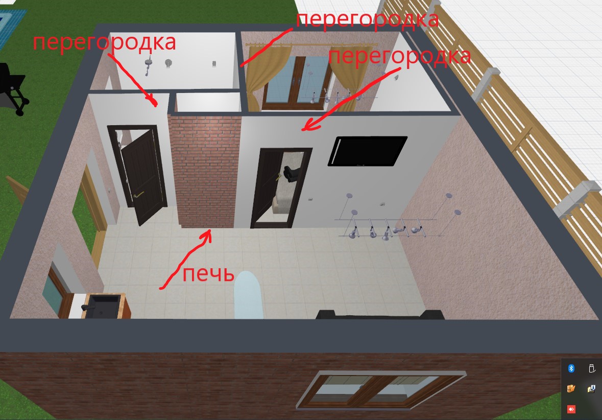

Здравствуйте друзья посоветуйте пожалуйста дилетанту в этом вопросе как сделать газобетонные перегородки к печи ? нужен ли будет зазор между печью и перегородкой или нет можно ли перевязываться с печью армировкой или нет

В полкирпича "столбики", "привязанные" к печи (через 2-3 ряда полоску сетки-просечки класть).
Это будет противопожарная разделка.
А уж к столбикам полосу утеплителя 5-10 мм и газобетон.

а если перегородки кирпичные все также?

Тогда зазор 20-25 мм и утеплителя напихать.
Вопрос по закрыванию зазора? Вагонкой не стоит. Чем-то негорючим надо.

При строительстве из газобетона примыкание стенок к печи лучше выполнить П-образным блоком, если позволяет пространство.
или применить вариант вентилируемой разделки https://forum.stovemaster.ru/viewtopic.php?t=10289

нафиг там столбики? Газосиликат негорюч а чтоб он разрушился надо непадецки его накалить чего с печью не будет...... достаточно зазора в 1-2см, заполненного базальтовой полосой. Над печью перемычка и по ней-продолжение газосиликата, что обеспечит жесткость всей перегородки
однако, печь в месте примыкания имеет максимальную температуру
хорошо, если это 10 см, ну а если 30 см?
СообщениеДобавлено: Чт 15 Декабрь 2022, 13:53 Ответить с цитатойВернуться к началу
максимальная температура это менее 100 град. Если выше- печь разрушится и вам будет не до газосиликата которому 100 градусов пофиг. А расширение от нагрева скомпенсирует зазорчик.
Перегородка(не капитальная стена) - обычно 10см толщиной. И края печи--угол печи это не самые горячие места. Походите вокруг печи и пощупайте....кончики углов печи это далеко не самые горячие места.( из нагреваемых....район зольника не трогаем).
Поддержу...
Примыкание 3 перегородок к печке... Достаточная большая площадь печи к перегородкам примыкает.
Я-бы снял калориферным способом тепло с этих площадей.
П-образные разделки очень разумны в этом случае.
СообщениеДобавлено: Сб 17 Декабрь 2022, 18:16 Ответить с цитатойВернуться к началу
Печь расширяется от нагрева и лишние нагрузки могут вредить и печи и стене. В какой стадии у Вас стройка. Классика печного строительства это когда вокруг нее можно ходить штукатурить ее и любоватся ею.А Вы уверены что при нагревании под 100 гр этот материал не будет издавать запахи..
