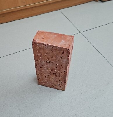

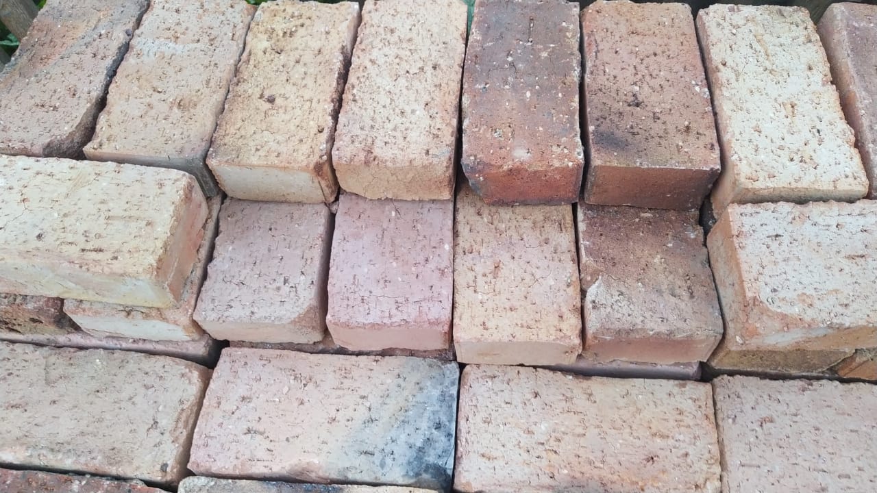

Здравствуйте, не могу найти в Астане кирпич М200, да и М150 тоже редко попадается, скинули фото М150, ( слишком ужасно? Можно ли делать из такого печь? Печь будет топится дровами и углем

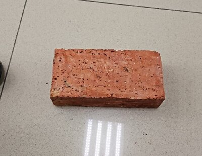

СообщениеДобавлено: Сб 7 Сентябрь 2024, 07:52 Ответить с цитатойВернуться к началу
Вот ещё фото, не думала что возникнет такая проблема, вообще не возможно найти нормальный кирпич, на сайтах пишут что в наличии, а на самом деле ничего нет(

Сообщения: 6063
СообщениеДобавлено: Сб 7 Сентябрь 2024, 09:21 Ответить с цитатойВернуться к началу
Для наружной кладки (да и для внутренней - забутовочной) годится, но лишь под оштукатуривание, под поклейку плитки керамической, под монтаж изразцовых плиток.
Кирпичи, судить по фото - пластичного формования, но как поведёт себя в дымовых каналах ДК, нужны испытания...
УШМкой 125/150 мм + лепестковый зачистной круг № 36/40 для снятия фасок по граням = и выйдет приличная поверхность.
Через год - нанесёте термостойкий лак для печей и каминов.

Вообще этот кирпич похож на М150? Радость
Сообщения: 6063
СообщениеДобавлено: Сб 7 Сентябрь 2024, 21:14 Ответить с цитатойВернуться к началу
Кнопка "ОТВЕТ" существует, внизу слева!
По внешнему виду подходит под аналогичные картинки

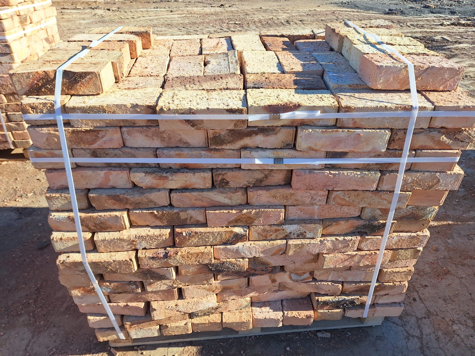

СообщениеДобавлено: Ср 18 Сентябрь 2024, 11:55 Ответить с цитатойВернуться к началу

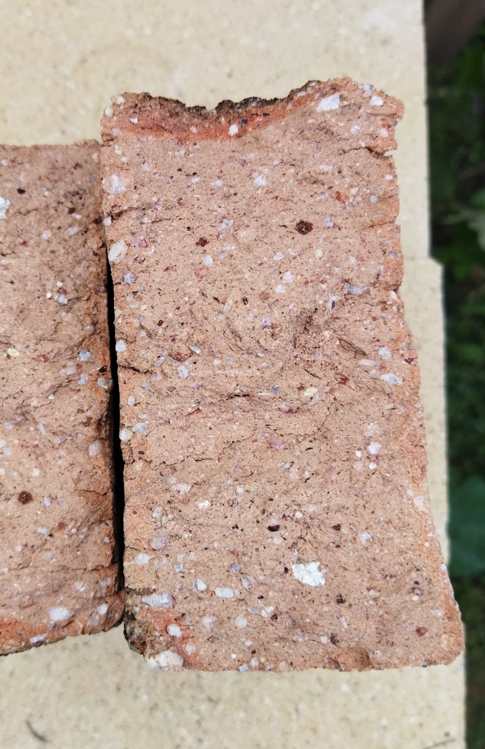

Подскажите пожалуйста. Это нормально что кирпичи такого цвета?

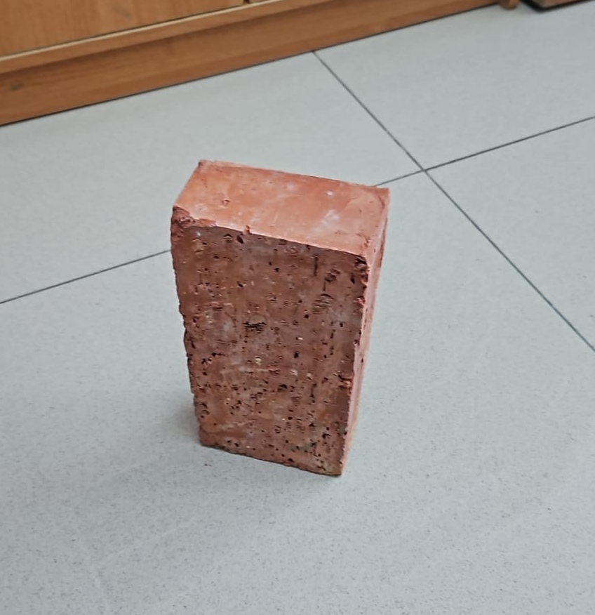

СообщениеДобавлено: Ср 18 Сентябрь 2024, 12:05 Ответить с цитатойВернуться к началу

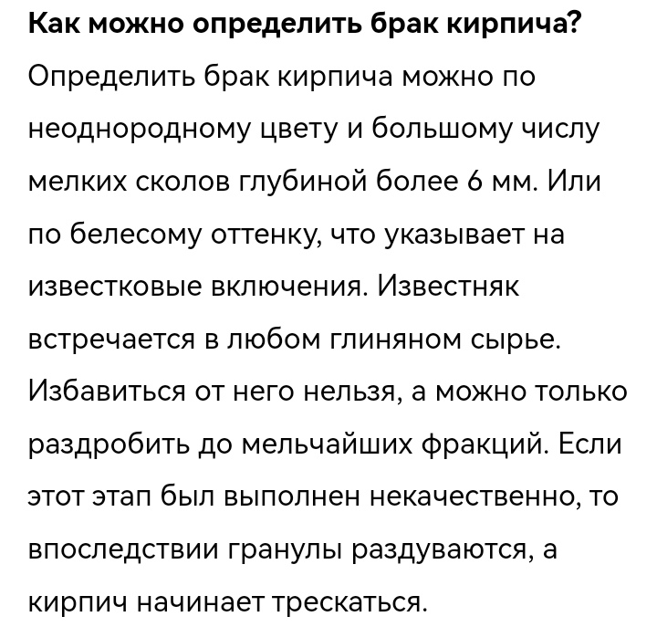

Надеюсь это не оно? Капец конечно, изначально показывали совсем другое, в итоге присылают вообще какой то жёлтый

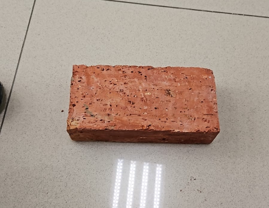

Надеюсь печка не сразу развалится, но другого выбора кирпичей нету

Попробуйте рассмотреть использование керамогранита для облицовки. Красный кирпич только для теплоизоляции использовать.

alarin
Сообщения: 2989
СообщениеДобавлено: Чт 19 Сентябрь 2024, 22:06 Ответить с цитатойВернуться к началу
Брак чистой воды.

Просто ужасно 😰 купила такой кирпич и шамотный, шамотный шб8 он Вроде нормальный из России, а вот этот "красный "в последний момент мне показали, я купила и что теперь делать ( ужас, только 10 тысяч рублей отдала за доставку (((

Если это брак, значит из него нельзя делать печку, ужасно (

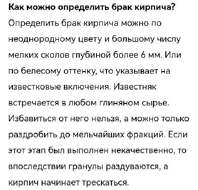

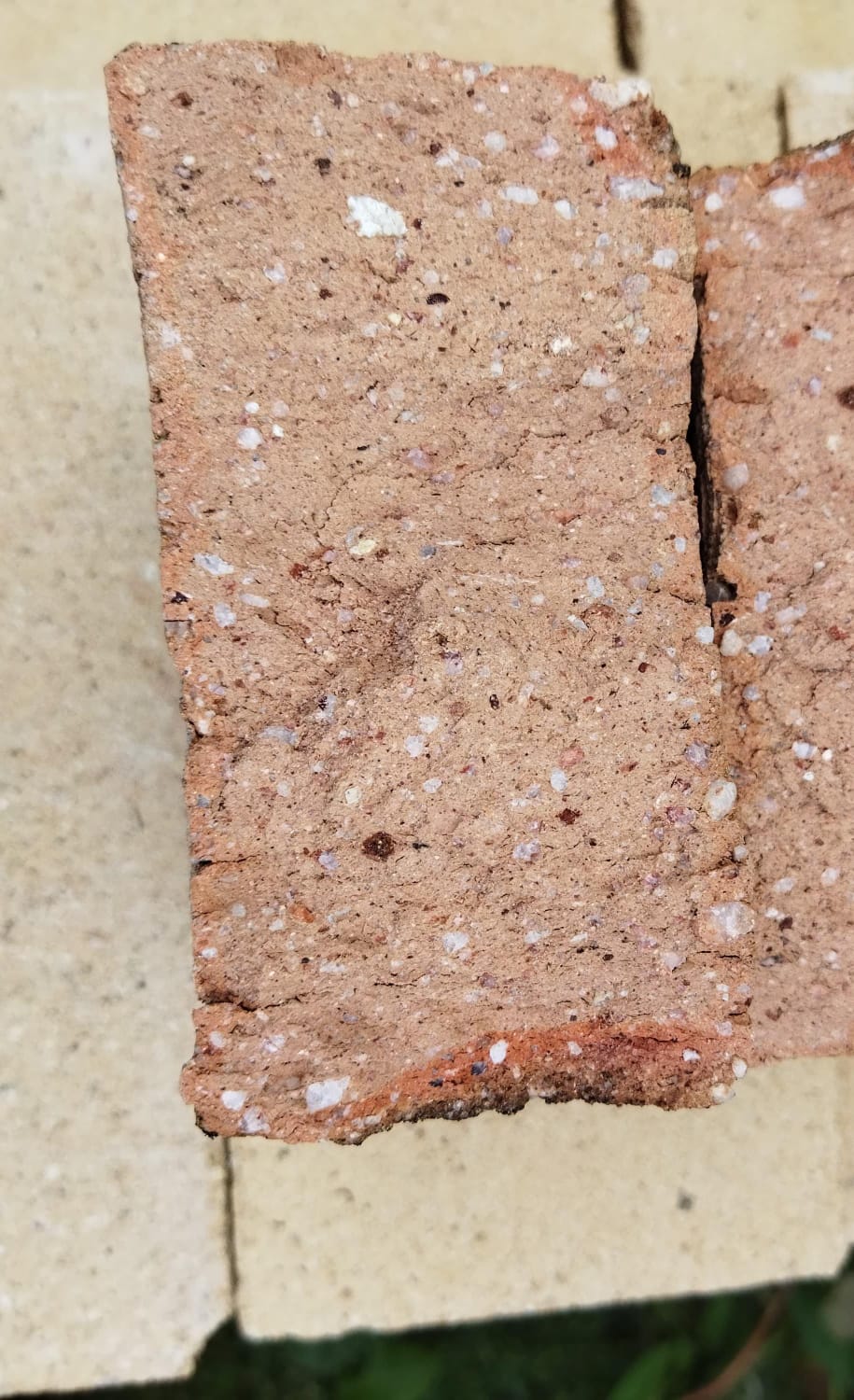

Сообщения: 6063
СообщениеДобавлено: Пт 20 Сентябрь 2024, 09:49 Ответить с цитатойВернуться к началу
Судить по фото - поставленные кирпичи не из той технологической ("замес") партии, что изначально рассматривались.
В этой ситуации есть вина и того, кто ставил подпись в накладной и в документе на доставку.
Если не видите возможности вернуть продавцу доставленный товар, проведите проверку одного из кирпичей на пригодность для печной кладки.
Вариантов решения несколько, в т.ч. среди таковых и криминальные Shocked , но не о них далее будет речь.
На объектах различные кирпичи оказываются, особенно когда печь "бюджетная".
"Мирный" вариант (один из...):
1. взвесьте кирпич, он не должен быть легче чем 3,8 кг.;
2. посмотрите, может быть имеется в поддоне разломанный кирпич, сделайте подробное (с большим приближением) фото разлома;
3. нагрейте одну-две половинки в уличном (сухие ветки) костре в течение не более 30 минут (в футерованной ШАмотом печке, эти кирпичи не будут подвергаться большему нагреву) до выгорания сажи;
4. если после остывания кирпич не "полегчал" и не разваливается в руках, есть вероятность, что одну зиму, в печке в качестве фасадного, он "переживёт".

СообщениеДобавлено: Пт 20 Сентябрь 2024, 14:33 Ответить с цитатойВернуться к началу
Фото
 Размер файла:  231.77 КБ
 Просмотров:  153 раз(а)
Lina8
Зарегистрирован: Сб 7 Сентябрь 2024, 07:37
Сообщения: 49
Регион: Казахстан
СообщениеДобавлено: Пт 20 Сентябрь 2024, 14:36 Ответить с цитатойВернуться к началу
Фото
 Размер файла:  212.44 КБ
 Просмотров:  141 раз(а)
