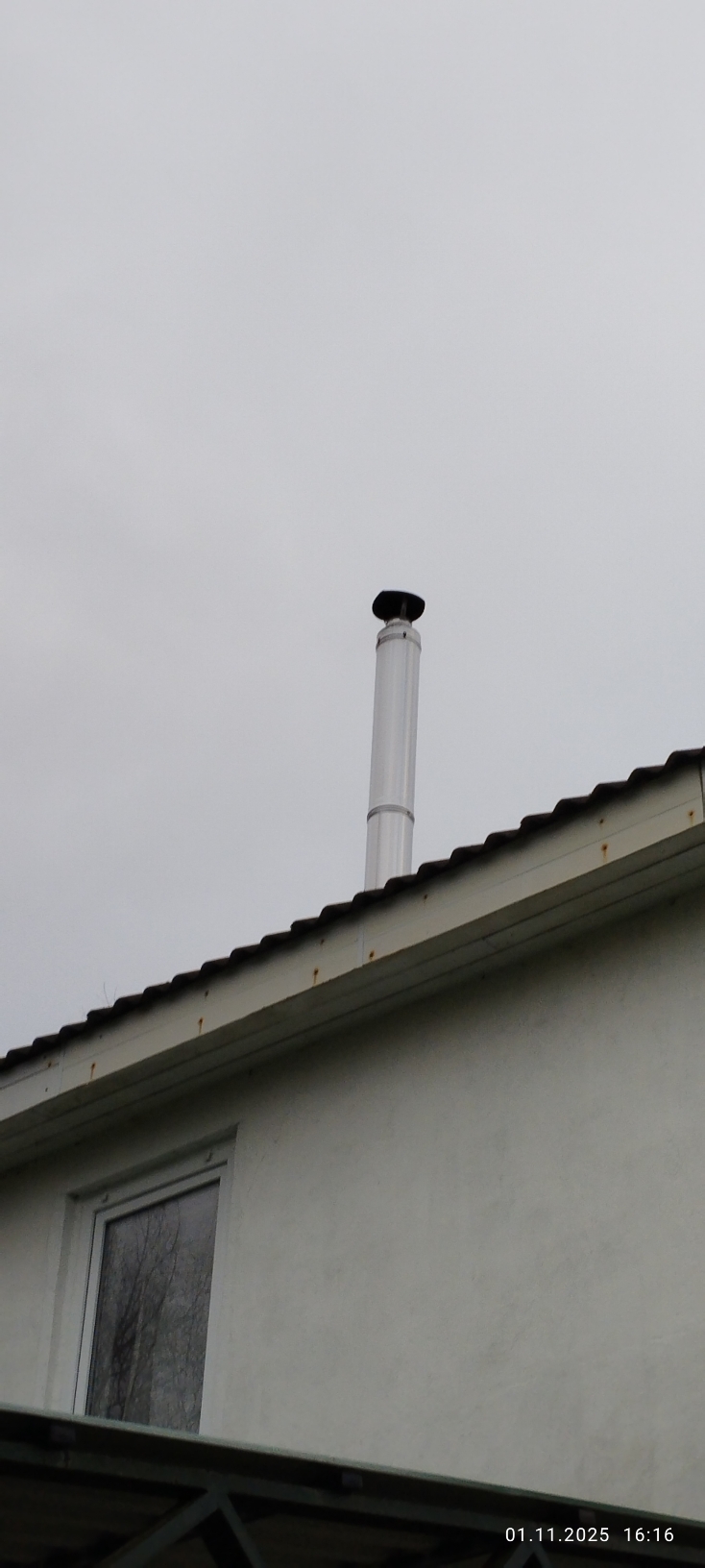

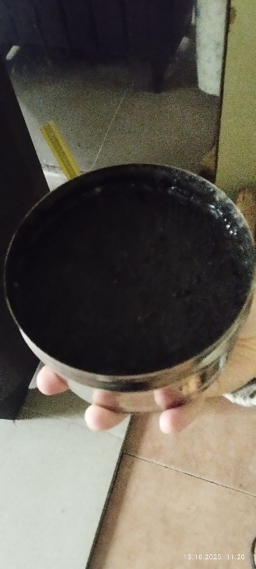

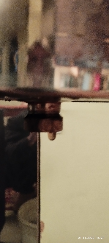

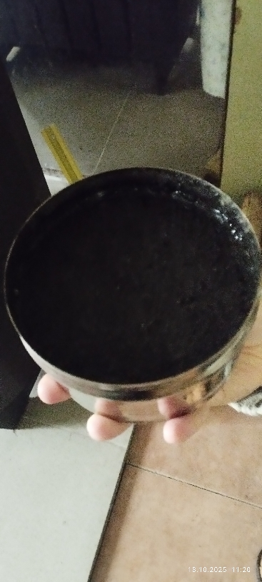

Здравствуйте! Прошу прощения, если не в ту тему. Дымоход типа сэндвич. Во время сырой/дождливой погоды, сверху дымохода капает вода в конденсатор, собирается её очень много. Ухудшилась тяга. Системе около 4-5 лет, ранее таких проблем не было. С чем может быть проблема?Спасибо!

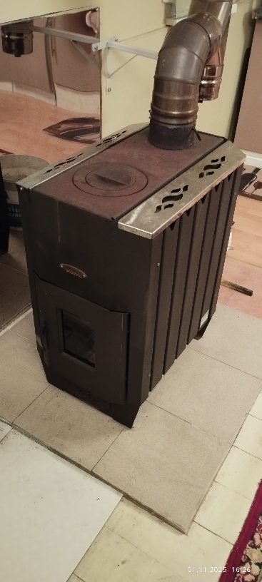

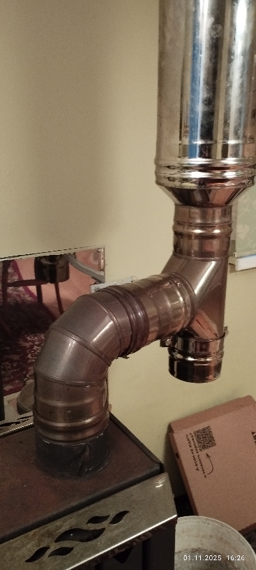

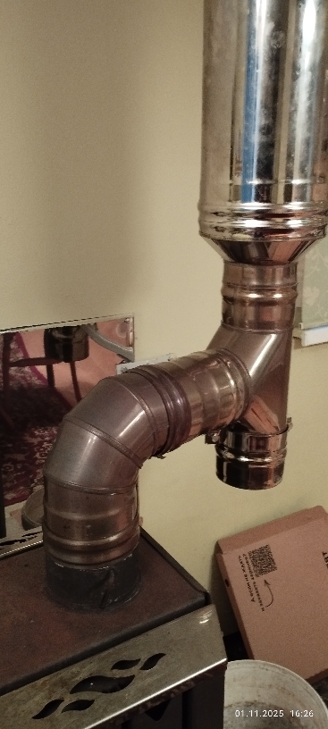

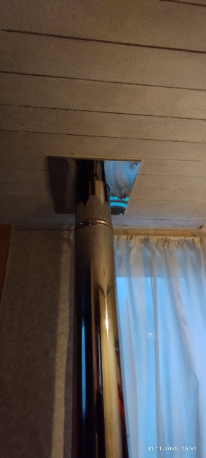

1) что подключено к трубе (фото агрегата фасад/профиль с двух сторон, место проходки стены наружной, конденсато-сборника, оголовка трубы, ревизионные лючки/дверки);

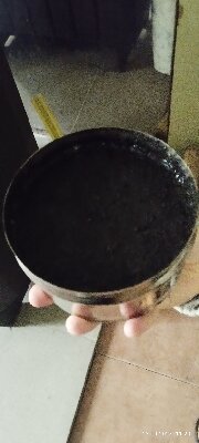

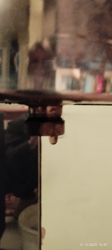

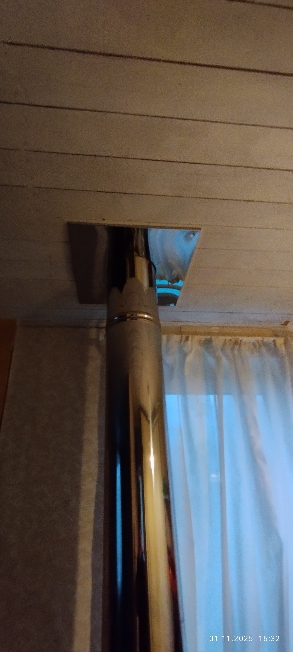

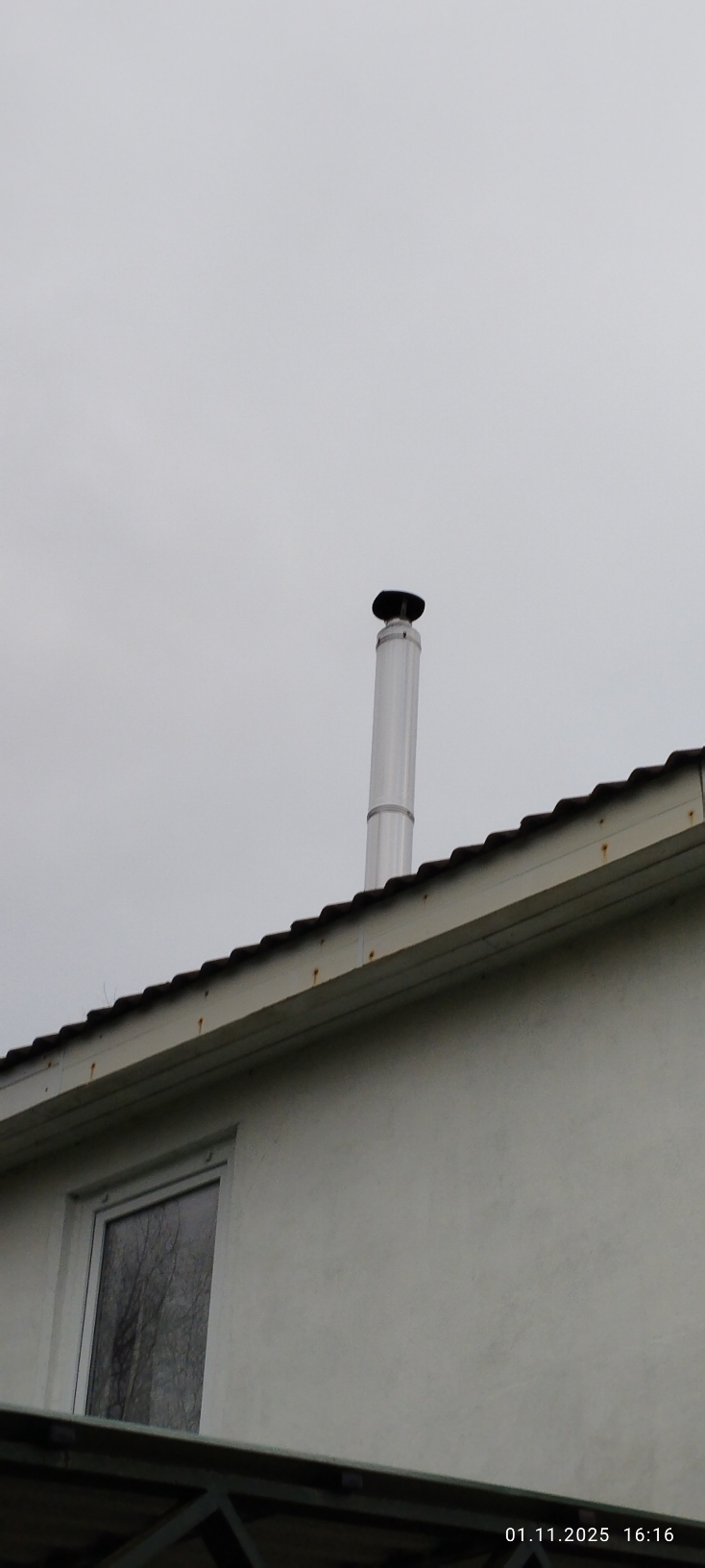

Здравствуйте! К трубе ничего дополнительного не подключено. Чистка не производилась. Видео выслать не могу сюда, но после 2 недель простоя, с ежедневным дождями, при открытии клапана конденсатора, вода полилась, как из под крана, вместе с кусками нагара/сажи. В сухую погоду такого нет, присутствует незначительный конденсат. Весь дымоход снаружи без подтёков,сухой. Одни мастера сказали использовать соль для очистки и менять колпак? дефлектор, другой мастер посоветовал нормальную очистку + либо менять колпак, либо менять трубы?.

Чистить трубу с такой печкой надо два раза в год. А у вас уже 5 лет. Это даже слишком хорошО. Сажа будет конечно. И конденсат во влажную сырую погоду увеличится. А с зауженным дымоходом из за сажи - ещё и тяга снижается. Печь переходит в режим медленного горения. Отсюда и много конденсата. Хорошо что ещё сажа в труде не загорелась. С вашим устройством трубы -очень легко почистить -снять крышку кондесато сборника -и хорошо прочистить троссом сантехническим с ершиком. М=Даже на выхлопной трубе авто сажа откладывается -если грязная система впрыска и пр...

Благодарю за комментарии и советы. Вас понял. Скажите, пожалуйста, что делать в данном случае с колпаком/дефлектором, льёт в основном в дождливые дни, может и в нём тоже есть проблема.

Для начала немного теории. При сгорании абсолютно сухой древесины образуется около 0.5 литра воды. Добавьте к этому что древесина не сухая а как минимум 20% влажности. Плюс еще влажность воздуха который подается в топку. Итого при сгорании закладки дров образуется ведро воды. Кроме воды при пиролизе образуются "жижка", которая во многом состоит из жидких продуктов разложения древесины.. Это кислоты, спирты , смолы ... которые переходят в пар и смешиваются с водой. Куда же они деваются? Единственный способ избавиться от этой парогазовой смеси , это выкинуть ее через трубу в виде дымовых газов пока они не превратились обратно в жидкость (конденсат). Т.е на оголовке трубы у Вас должна быть температура газов не меньше 100-110 градусов. Иначе пары воды, кислот и смол конденсируются на стенках и в лучшем случае стекут в конденсатоприемник , а в худшем осядут на стенках трубы , образуя горючую "сажу" . Если хотите избавиться от проблемы, то сжигать топливо надо быстро и жарко. Никаких тлеющих и медленных режимов. Но сперва надо почистить трубу от горючих отложений, иначе есть шанс получить пожар в трубе. Что очень опасно.
