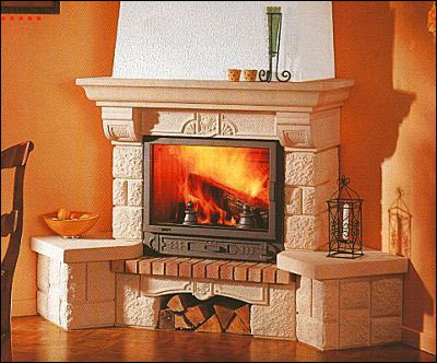

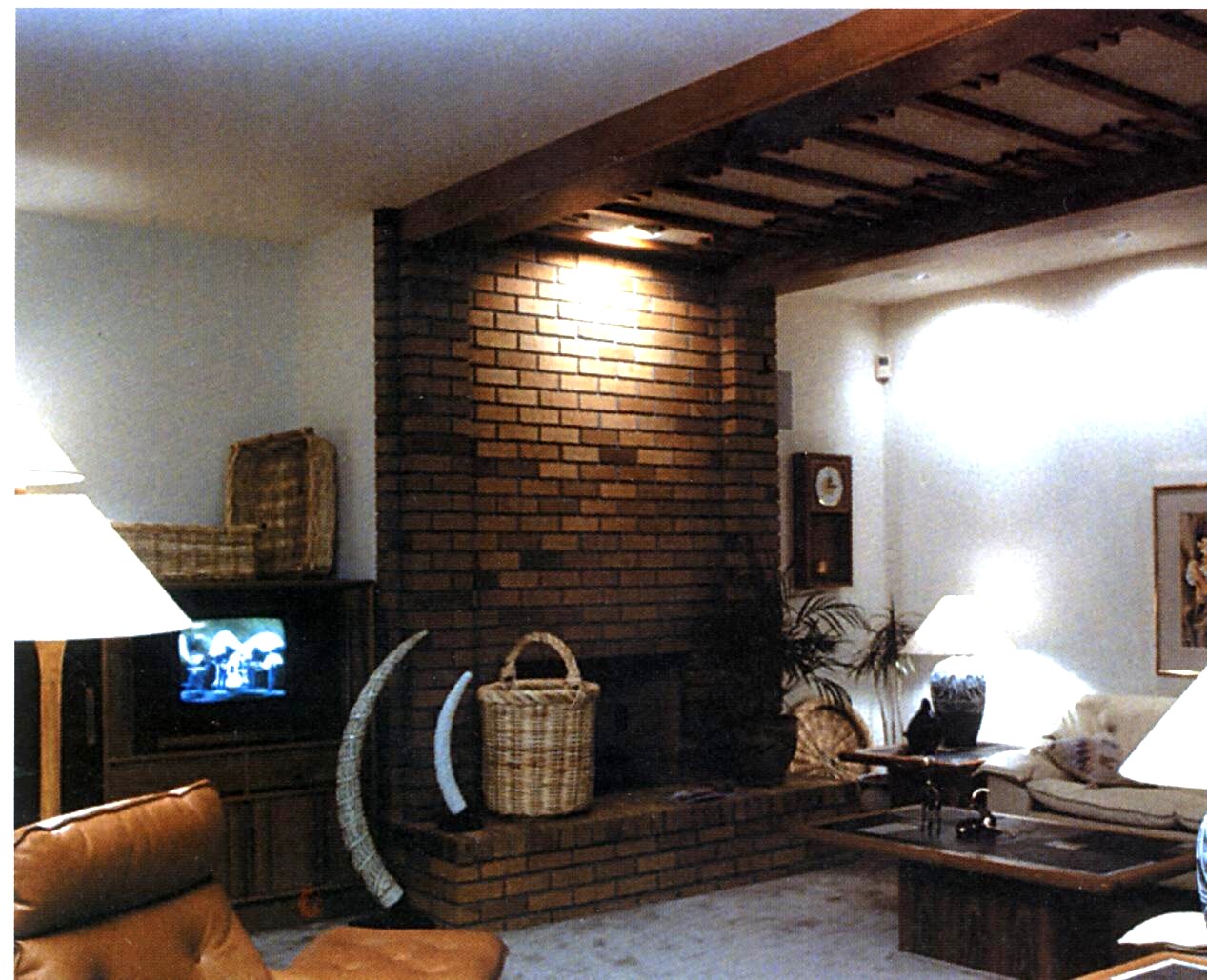

Простите, а для совсем-совсем непонятливых. Хочу камин (с закрытой топкой, с кассетой), но обойдя несколько домов расстроилась, т.к. все они сделаны именно так (с этой бесполезной тумбой типа из гипрока). Sad
Но если такая высокая температура в трубе, разве нелья всё обложить полностью кирпичом, пусть тепло в дом идёт. Rolling Eyes Может так и нельзя, но очень хочется именноно кирпичики. Embarassed

Это действующая бутафория...и ни чего больше.
Вы правильно заметили. Smile

Добрый день.
О кирпичиках.

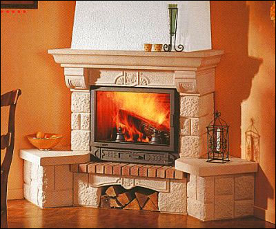

Не подскажете,как (на чем ?) лежат кирпичи над топкой ?
Хочу "соорудить" подобное на даче,только использовать при этом чугунную топку Nordica Focolare 70.
В голову приходит мысль об металлическом уголке,но ведь это не правильно?
Заранее спасибо.
