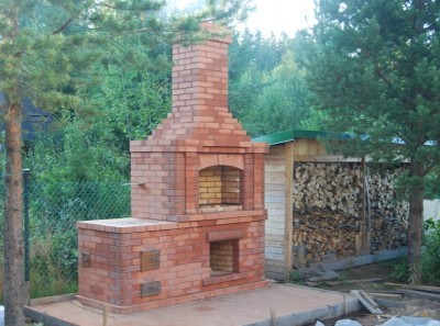

Здравствуйте.
Построил баньку с беседкой, хочу сложить барбекю с казаном в беседке.
Нанять печника профессионала нет возможности. Хочу попробовать сам ... опыта вообще нет. Sad
Пожалуйста помогите с порядовкой, самый не сложный вариант без закруглённых сводов и арок. Казан должен находиться слева от барбекю, примерно вот так я его(её) вижу только без декоративных наворотов. (фото скопировал на Вашем форуме).
П.С. За казаном хочу сплошную стену roll
Заранее Спасибо.

Да ... хотелось бы внутри железный мангал встроить Confused

Друзья помогите с порядовкой, ПОЖАЛУЙСТА или проект в формате проекта подойдет, сам разложу. Нужно как на картинке выше и что бы мангальная часть была футированна огнеупором, с прокладкой базальтом или без него.
Спасибо заранее.

Да нет не секрет... Печурка моя... а порядовок к ней нет, т.к. конструировали во время стройки. Было это давно, так что не взыщите.
P.S. Без опыта лучше не браться, выбрать что нибудь попроще, Там просто внизу камин, насколько помню пришлось поломать "моск" как сделать зуб и свести два дымовых канала в одну трубу не увеличивая существенно глубины агрегата.

а точно такой же но без камина внизу нельзя порядовочкой поделиться, просто нужно понять как двойной крнтур вести мангаола внутри шамотным и снаружи обычшым, а то накосячу первый раз и еще базальтом прокладывать между шамотом и внешним. Можноли снаружи не печным а облицовкой сделать под расшивку. Помогите пожалуйста.

Саоми. С низу это обычння ниша подровникЯдро топочная часть и чясть дымовой трубы шамот на Г.П.Р. или мертеле,прокладка и облицовка лицевым. Хорошо глянь на форуме .Все есть. Удачи.

Да всё уже выложено и разжевано... Smile http://forum.stovemaster.ru/viewtopic.php?t=5859
Облицовочный (эффективный, пустотелый) не накапливает много тепла и, посему, плохо служит для отопления ПМЖ.
