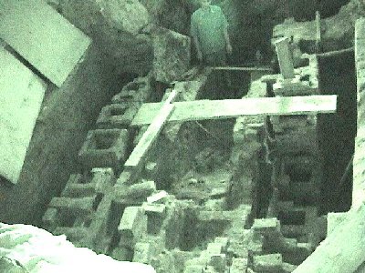

вот одна из таких печей на раскопках цоколя храма

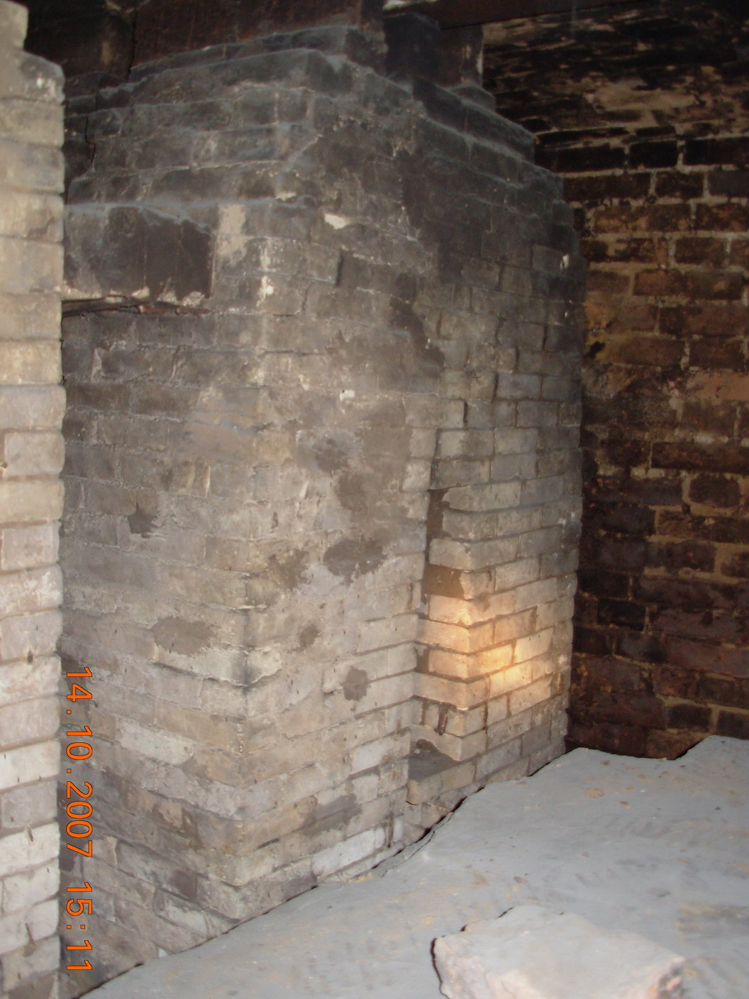

Я слышал, что в настоящее время этот вид печей редко где встречается. В храме, где я служу эта калориферная система сохранилась (храм не закрывался и не разорялся в советские годы). Правда, саму печь не топили уже лет 20, она вся сырая, и когда ее попробовали завести, страшный дым повалил из воздуховодов... Хотелось бы "оживить" всю эту конструкцию, тем паче, что храм стоит в такой глуши, что о газовом отоплении в ближайшие лет 15 даже и разговора нет. Все время, пока печь не топилась, храм отапливался угольным котлом, в систему был залит тосол, чтобы в мороз трубы не лопались (топили только к службе, а не каждый день). А когда на Пасху "завели" печь - в храме впервые было тепло, теплым был даже пол (хотя и дыма все наглотались). В связи с этим вопрос: как можно прочистить воздуховоды от всего "добра" которое там накопилось за все эти годы? И еще... в алтарях установлены изразцовые столбы, в которых (я предполагаю) и находятся воздуховоды от печи, которая находится в подвале. Что это такое и почему только в алтарях есть такая изразцовая отделка?

необходима полная ревизия всей системы,так просто здесь не отделатся.Адресс то какой.

Каналы можно попробовать продуть воздухом из компресора.Но если идет из каналов дым ,то скорей всего разрушены перемычки.Печь-то поди без гидроизоляции ,кирпич старый ,пока не топили набрала воды и потихоньку развалиавается.Я бы срадостью посмотрел- проверил,да до Москвы больно далеко.Если до зимы получится постараюсь навестить.Если не сложно напишите контаты на e-mail.

народ, я был у Петра. Сделал фото, всё несколько проще, печь стоит в подвале в специальном топочном помещении, практически по центру храма, размеры помещения 3 на 4 м, почти весь обьём занимает печь, под потолком имеются отверстия, для отвода горячего воздуха, на верх, непосредственно в храм. Никаких сложных конвекционных каналов нет. Сама печь - канальная, имеет размеры , примерно 1,5 на 3 м., арка топки перекладывалась, это естественно, возможно изменено подключение к трубе, на данный момент имеется боров. Сделал фото, постараюсь выложить завтра. P.S. Пётр, про глину не забыл, заеду.

Вот... дождался!
Приехал печник-реставратор, "завел" печечку... второй день топим... Хорошо-о-о-о! Сначала она дымила, а теперь плачет во всю... Видать от радости, что наконец пришел ее час...
На второй день почти не дымит... прогревается... Из швов идет пар, на борове с дверки для прожига канала течет вода...
Если кто еще захочет посмотреть - милости просим!!!
Надеюсь, что все будет работать как надо...
СообщениеДобавлено: Вс 21 Октябрь 2007, 20:52 Ответить с цитатойВернуться к началу
Видимо она отсырела за долгиегоды и в ней много воды. Разгоните, может и проблем то не будет никаких ?

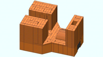

Господа печники выкладываю схематичное изображение печи, в целом печь выглядит именно так. Если у кого возникнут вопросы - поясню. Пётр, если что-то не так поправте.

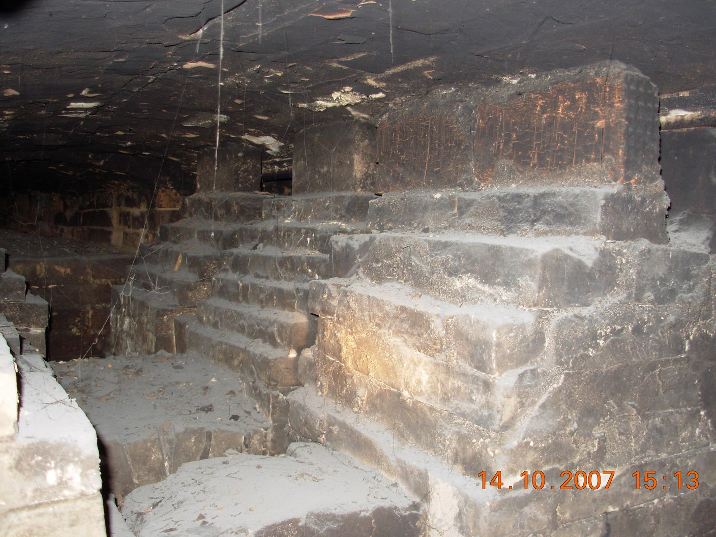

вот фото
 Размер файла:  433.85 КБ
 Просмотров:  1703 раз(а)
Михаил Маркин
Сообщения: 606
Регион: Владимир

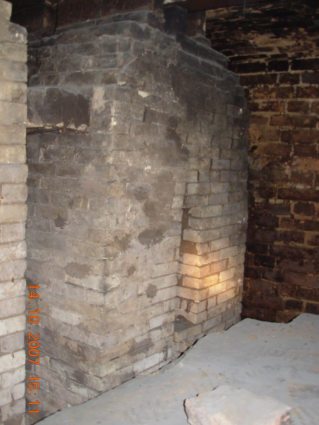

СообщениеДобавлено: Пн 22 Октябрь 2007, 20:51 Ответить с цитатойВернуться к началу
фото 3
 Размер файла:  453.81 КБ
 Просмотров:  1863 раз(а)
Михаил Маркин
Сообщения: 606

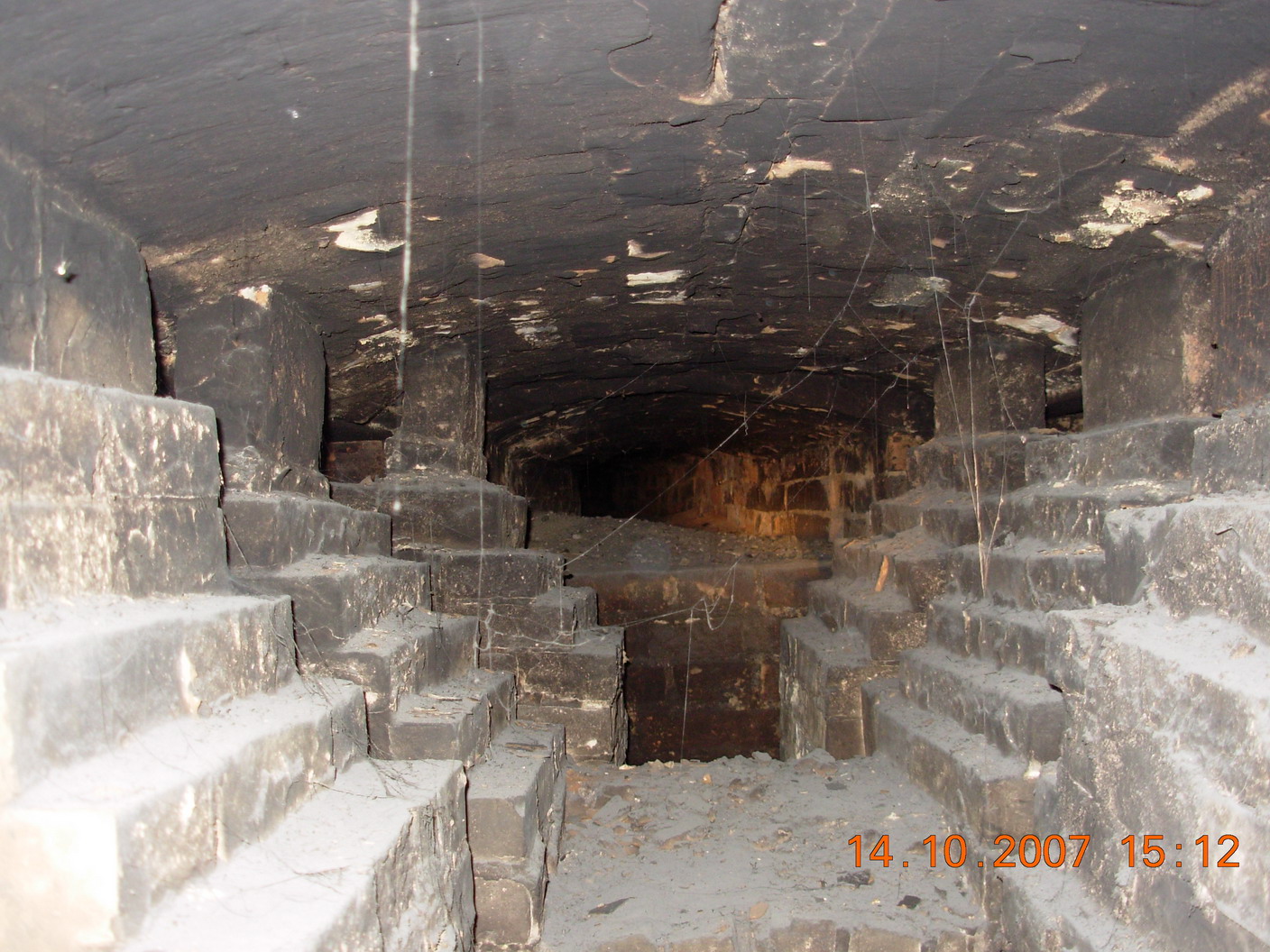

Регион: Владимир
СообщениеДобавлено: Пн 22 Октябрь 2007, 20:53 Ответить с цитатойВернуться к началу
фото1
 Размер файла:  327.44 КБ
 Просмотров:  1651 раз(а)
СообщениеДобавлено: Пн 22 Октябрь 2007, 21:56 Ответить с цитатойВернуться к началу
Могли бы дать краткие пояснения к фотографиям ? Плохо понятно.
Михаил Маркин
Сообщения: 606
Регион: Владимир
СообщениеДобавлено: Вт 23 Октябрь 2007, 11:40 Ответить с цитатойВернуться к началу

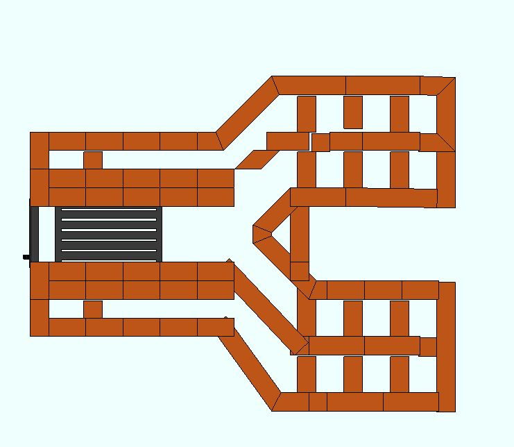

Александр, на 1 фотоизображении, показана печь схематично, я её набросал в архикаде, на следующих 3 снимках показаны собственно сами каналы печи - по 3 в ряд, газы выходят из топки в низ, поступают к 6 каналам ( на схеме они показаны 2 не разделёнными тумбами), поднимаются в верх, затем опять вниз, собираются над топкой "в плечиках"( см. схематичное изображение), после чего отводятся в трубу топка через отверстие в стене вынесена в другое помещение, на схаме я её не стал показывать, сама печь находтся в отдельном помещении (3 на 4м.), имеющем под потолком выходы непосредственно в храм(конвекция). Печь занимаетпрактичски всё помещение, по-этому сделать снимок всей печи мне не удалось(или у меня фотоаппарат маленький Радость ).Всего снимки, по "весу" получились на 87мб., я передам их администратору, а там как он решит, сможет выложить их полностью или частично, при этом, поскольку все снимки показывают лишь фрагменты печи, то их конечно же нужно пояснять. Характер пояснений может быть таков, что может потянуть на диссертацию, чем и занимется Сергей(печник-реставратор).

разрез

Следуя из вышесказанного имеем: нагрев большой массы кирпича и отвод теплого воздуха из "комнаты - печи" по конвекционным каналам?
Михаил Маркин
Сообщения: 606
Регион: Владимир
СообщениеДобавлено: Вт 23 Октябрь 2007, 21:09 Ответить с цитатойВернуться к началу
именно так, Андрей Иванович, просто до безобразия и по всей видимости эффективно. Постараюсь , заехать к Петру и посмотреть, как это всё работает.
СообщениеДобавлено: Чт 25 Октябрь 2007, 20:50 Ответить с цитатойВернуться к началу
Спасибо. Всё понятно. Просто комната выполняет роль рубашки или как её назвать. В общем из неё и выходит тёплый воздух. Схема простая.
