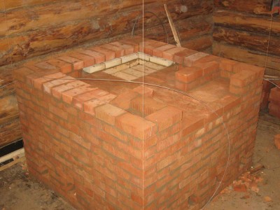

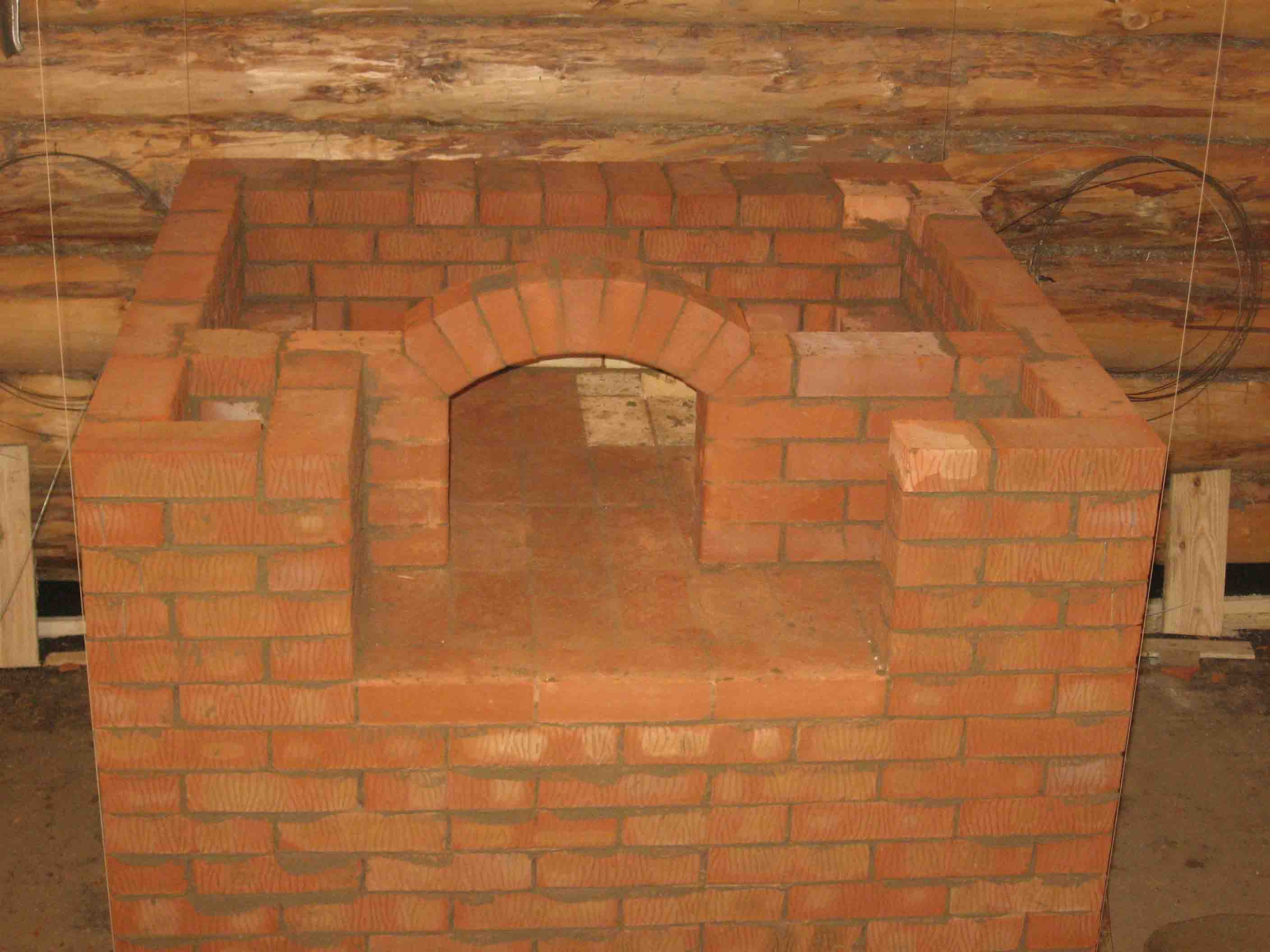

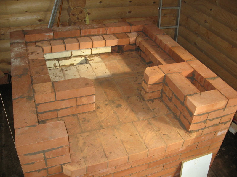

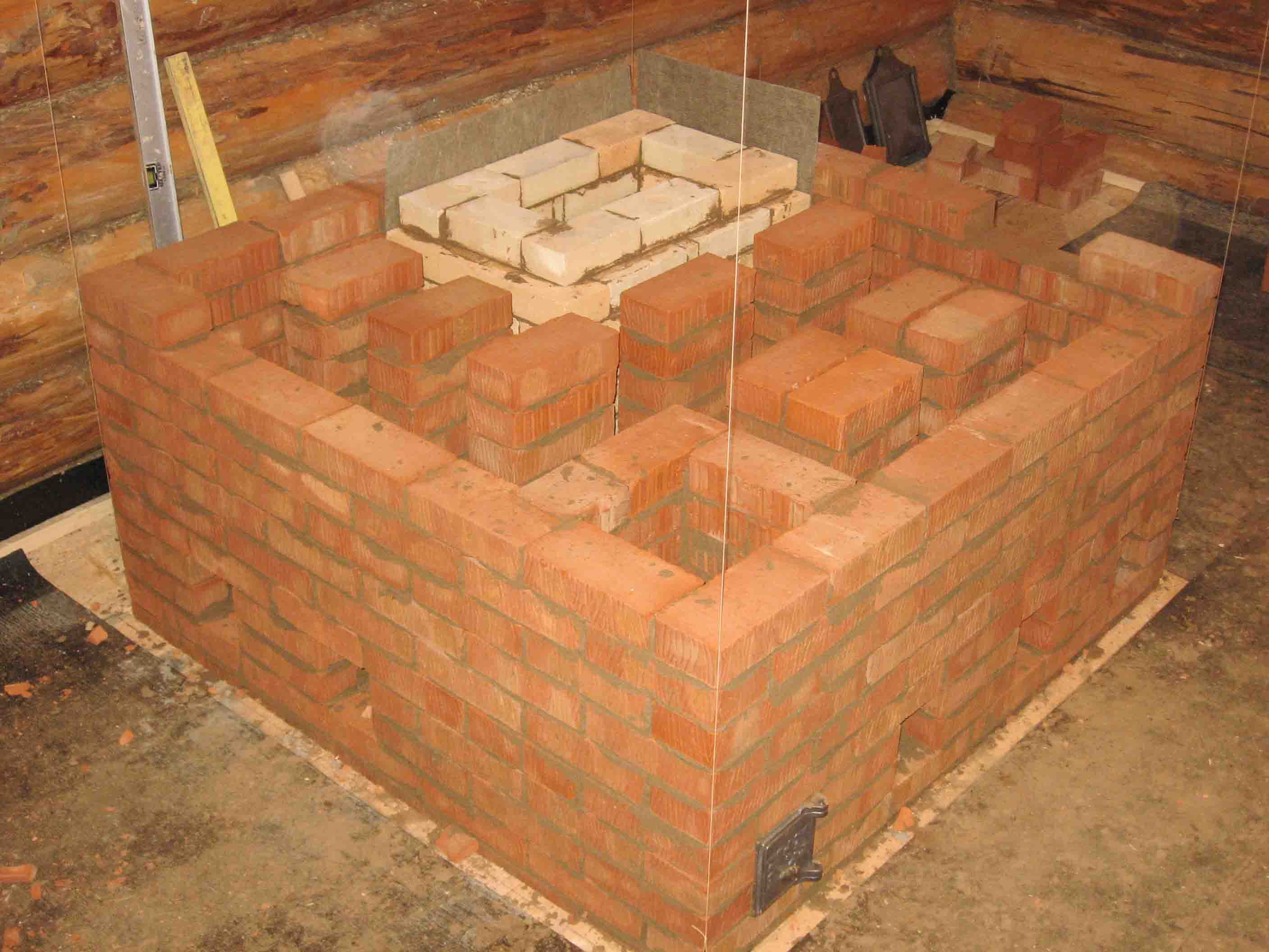

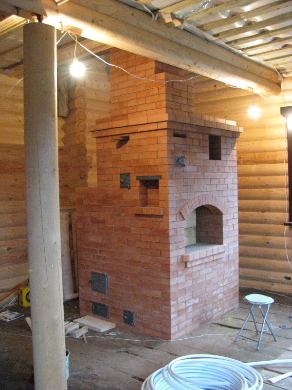

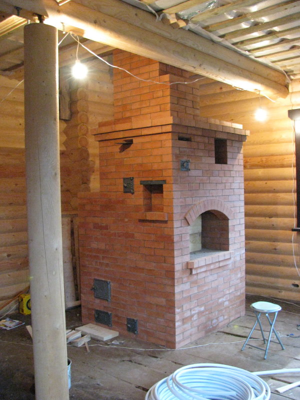

6*6 кирпичей. Кирпич Воротынского завода, местный. Свод и подина, чело и некоторые ответственные места из Боровичей.

давненько вы не показывали своих работ
понял это свежая, сего года
пора бы уже наверно модернизировать и топку Smile

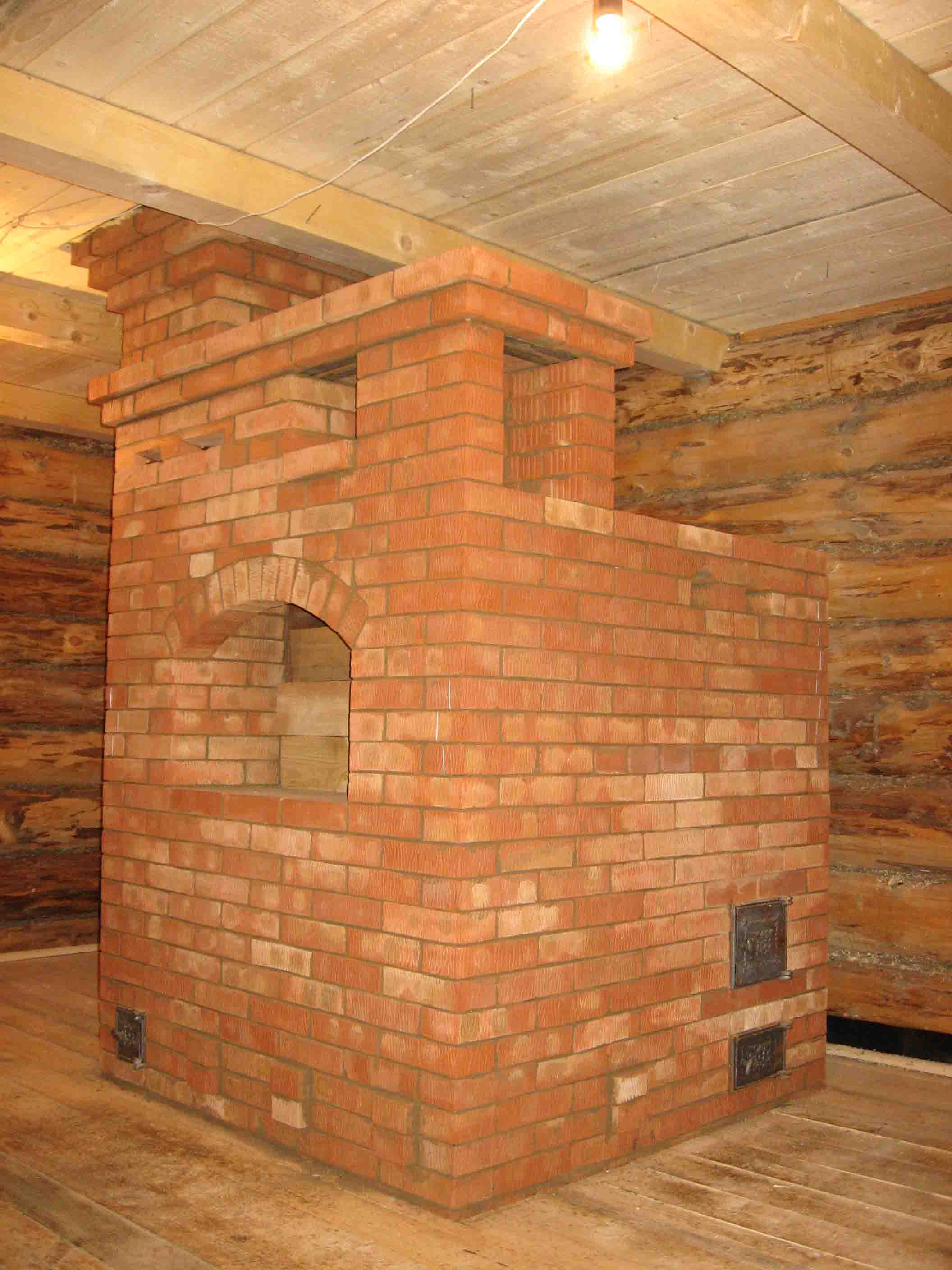

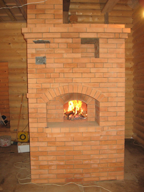

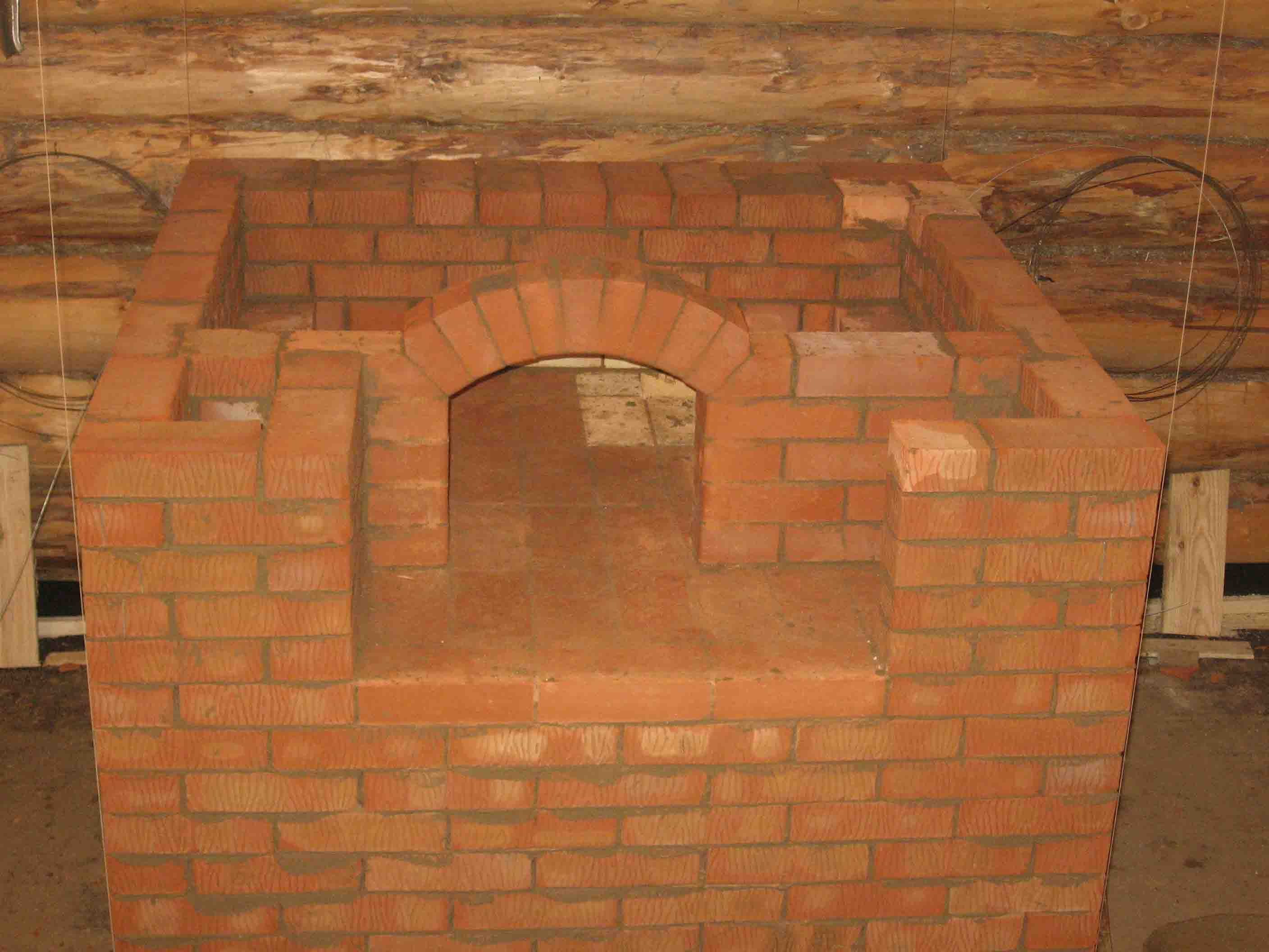

И Еще одна. С колпачком поверх лежанки.

Кирпич специально под штукатурку с рисками ???
Александр Бацулин
Сообщения: 928
СообщениеДобавлено: Пт 21 Ноябрь 2008, 19:03 Ответить с цитатойВернуться к началу
Печь побелят, с какими рисками?

А мне нравиться! Радость
Васильев Илья
Сообщения: 256
СообщениеДобавлено: Пт 21 Ноябрь 2008, 21:53 Ответить с цитатойВернуться к началу
Саша, очень душевно! Жить будет тёпло.

надеюс, сегодня звонил. Говорят топим помаленьку.
Спасибочки.
СообщениеДобавлено: Пт 21 Ноябрь 2008, 23:09 Ответить с цитатойВернуться к началу
Александр, на фото кирпич с рисками или с прожилками. Это видно при открытие фото. Я подумал, что это для того что бы лучше держалась штукатурка.
Если печь будут белить, то видимо сначала оштукатурят. Или Вашу печь просто покрасят ???
Александр Бацулин
Сообщения: 928
СообщениеДобавлено: Пт 21 Ноябрь 2008, 23:21 Ответить с цитатойВернуться к началу

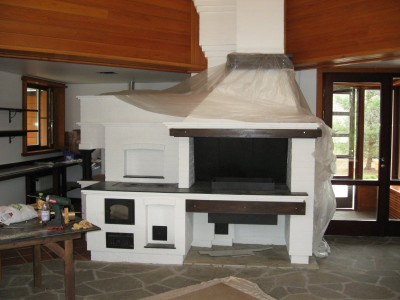

Кирпичь обычный, витебский лицевой стороной наружу. Они точно еще не знают, но собирались покрасить (побелить), так чтобы в видно было кирпичи, без штукатурки. А может так оставят - не знаю.
Типа того, что на фото (работа Воднева Юры)

Красиво.
Александр Замашка
Гость
СообщениеДобавлено: Сб 22 Ноябрь 2008, 11:32 Ответить с цитатойВернуться к началу
Красота .... Rolling Eyes
Сразу захотелось чего нибудь вкусненького приготовить ...
Шурпу , например ... ;-)
