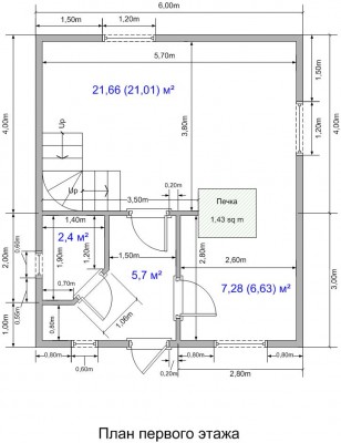

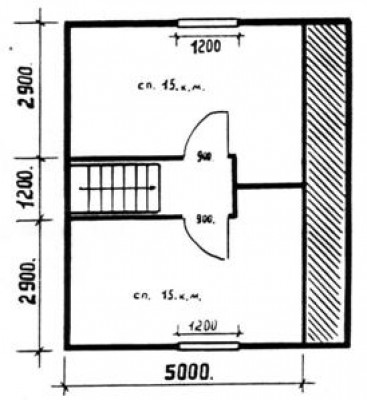

Здравствуйте!
Уважаемые мастера, требуется ваша непосредственная помощь! А именно, постройка печи.
Желательно начать строительство со средины июня.
Первый этаж дома из бруса 15х15, второй - каркас с утеплением. После строительства печи дом будет дополнительно обшиваться и утепляться. Постоянное проживание ориентировочно будет через 2 года.
Второй этаж будет топиться электроконвекторами по необходимости.
Печь нужна отопительно-варочная, с плитой и сушильными полочками.
Фурнитуру хотелось бы импортную и снаружи облицевать кирпичом LODE.
Территориально участок с домом находится рядом с Дмитровым, совхоз Буденновец.
Примерные фотографии того, что хочется и план дома ниже:
1 этаж
 Размер файла:  73.45 КБ
 Просмотров:  961 раз(а)
2 этаж
 Размер файла:  14.63 КБ
 Просмотров:  921 раз(а)

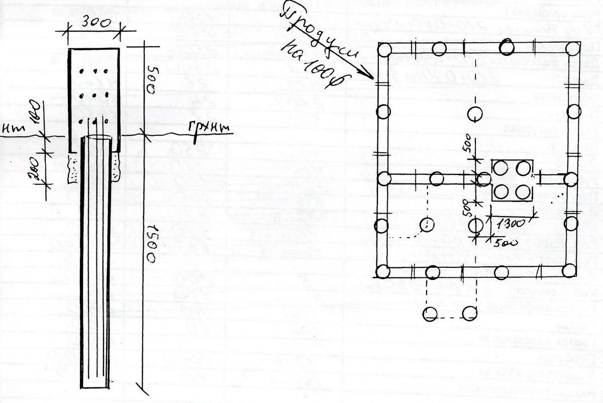

Фундамент под печь в реальности больше, где-то 1,4х1,5. Попросили залить с запасом.

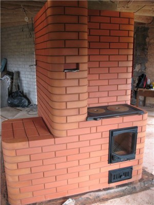

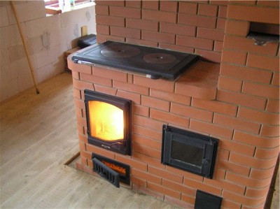

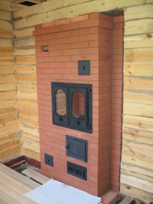

А это, приблизительно то, что хочется:
 Размер файла:  38.49 КБ
 Просмотров:  933 раз(а)
 Размер файла:  164.15 КБ
 Просмотров:  930 раз(а)
 Размер файла:  194.44 КБ
 Просмотров:  882 раз(а)
СообщениеДобавлено: Вс 27 Апрель 2008, 20:52 Ответить с цитатойВернуться к началу
Андрей, на фото №4 стандартная печь типа "шведка" с каминной дверцей на варочную панель.
На фото выше - отопительно варочная конструкции И.Кузнецова с теплым "столом".
Вы уж определитесь.
Андрей_Т
Зарегистрирован: Вс 27 Апрель 2008, 19:21
Сообщения: 16
Регион: Москва-Дмитров
СообщениеДобавлено: Вс 27 Апрель 2008, 21:09 Ответить с цитатойВернуться к началу
Вы уж определитесь.
Мне отопительно варочную конструкции И.Кузнецова.
По внешнему виду я их пока не различаю Embarassed
Пойду изучать матчасть на шведку.
СообщениеДобавлено: Вс 27 Апрель 2008, 21:41 Ответить с цитатойВернуться к началу
конструкции Кузнецова позволяют делать печь различной конфигурации без ущерба качеству по системе свободного движения газов
печь типа "шведка" канальная, т.е с принудительным движением газов и в ней возможны вариации: топка сбоку-фасада, открытый, полузакрытый или закрытый дверцей варочный стол..
