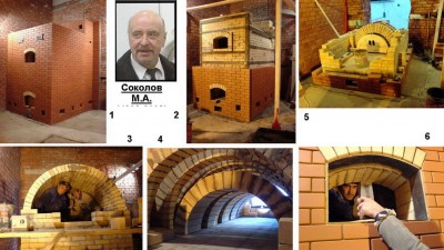

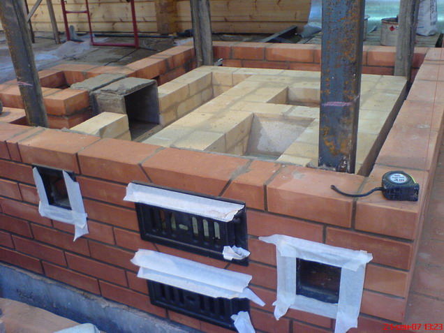

С.Миркис закончил кладку банной печи для парной, по проекту М.Соколова.
Печь в плане 2.0х2.5 метра, высота 3 метра, закладка каменки 7 тонн.
Для парной в 220 м.куб.
1. Общий вид большой газовой печи со стороны парилки. Всего ушло 5 тыс. кирпичей. Красный кирпич Лоде, шамотный . ША-5.
2. Печь на стадии строительства. Видел завершенный внутренний шамотный корпус, заключенный в металлический каркас и часть наружного корпуса из красного кирпича
3. Завершающий свод паровой камеры. В последствии сюда будет загружено 7 тонн чугунных чушек.
4. Печное шамотное кружево . Здесь эстетическая красота сочетается с инженерным подходом. Меньшие арки образуют топливник с заданным тепловым напряжением, а большие арки несут весовую нагрузку насадки. Т.е. разделена тепловая и весовая нагрузка.
5. Процесс плетения кружева
6. Загрузка чугунных чушек в каменку.
Г.Сызрань. Сентябрь-октябрь 2008г.

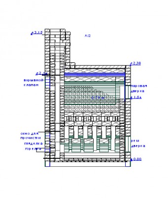

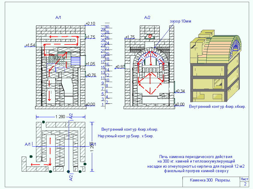

Соображения по устройству больших банных печей на примере печи “каменка” на газу для общественной бани

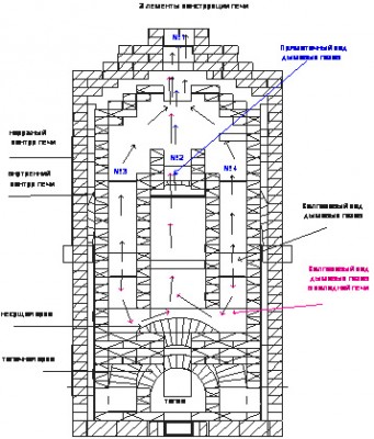

Устройство печи
Печь имеет два контура: рабочий и ограждающий, раздельные топочные и несущие арки, прямоточный и колпаковый выходы дымовых газов, систему естественной циркуляции и рециркуляции воздуха в парной.
Наличие у печи двух контуров позволяет улучшить теплотехнические параметры печи (см. раздел теплотехника) и устанавливать металлический каркас, воспринимающий тепловые напряжения, на внутренний корпус, что более приемлемо для парной.
Устройство отдельно топочных арок и отдельно несущих весовую нагрузку камней арок тепловой камеры позволяет сделать топку компактной с заданным расчетным напряжением топочного объема (см. раздел теплотехника); разделить тепловые и весовые нагрузки и, тем самым, увеличить срок службы печи.
Наличие прямоточного и колпакового хода дымовых газов существенно расширяет возможности оптимальной эксплуатации печи (см. раздел теплотехника).
С помощью печной системы циркуляции и рециркуляции имеется возможность регулируемо подогревать и освежать воздух в парной.
Предусматривается устройство каркаса на внутреннем контуре печи и армирование кладки наружного контура печи.
Эта мера, наряду с разделением тепловой и весовой нагрузок на арки, позволит уменьшить вероятность образования трещин от термических напряжений при нагреве и остывании печи, существенно увеличить продолжительность эксплуатации печи без ремонта.
С помощью печи частично решается и приточная вентиляция парной.
Под печкой предусмотрен приточный воздушный канал, соединяющий топочную с парилкой.
Этот канал так же соединен с топкой печи (что в газовой печи возможно), через которую воздух во время пользования парилкой может попасть в печь и, нагревшись там, выйти через паровое окно в парилку. Эта возможность может быть реализована при необходимости кратковременно поднять температуру в парной.
Пространство высотой примерно 70мм. между верхом топочных арок и низом арок тепловой камеры имеет выход в вертикальный дымоход, соединяющий начало топочной камеры с дымовой трубой. Тем самым, обеспечивается прямой (минуя тепловую камеру) выход дымовых газов (или газа) в трубу при малых расходах газа во время розжига горелки, обеспечивается внутренняя и частично внешняя рециркуляция дымовых газов, инжектируемых горелкой при ее работе.
В результате снижается вероятность “хлопка” при розжиге холодной печи, повышаются равномерность прогрева камней и экономичность работы печи.
Во время пользования парной (при закрытых шиберах) обеспечивается циркуляция горячего воздуха в тепловой камере, благодаря чему ускоряется конвективная теплопередача от нижней части насадки к каменной засыпке, восстанавливающая ее температуру.

В идеале, чтобы обеспечить в парилке температуру русской паровой бани 60-70 гр.С., печь должна иметь температуру наружной поверхности стены по возможности постоянную и не выше 90гр.С.(чтобы не перегревать парную) и при том не снизить температуру нагрева камней, которая должна быть примерно 500 -600 гр.С.(чтобы сохранялось интенсивное парообразование).
Для обеспечения умеренной температуры наружной поверхности печи при сохранении достаточного количества аккумулированного тепла печь состоит из двух контуров: внутреннего высокотемпературного рабочего и наружного низкотемпературного ограждающего, с соответствующей изоляцией между ними.
Внутренний контур, состоящий из топки и тепловой камеры с насадкой и каменной засыпкой (что Вы понимаете под насадкой и засыпкой, обычно это одно и тоже), выполняется из огнеупорного шамотного кирпича. Наружный контур из красного кирпича. Между контурами от низа печи до тепловой камеры воздушный зазор, который предохраняет наружные стены печи от перегрева и, тем самым, снижает жесткость их теплового излучения. С помощью воздушного зазора обеспечивается естественная циркуляция, просушивание и нагрев воздуха в парной.
Степенью открывания циркуляционных дверок, расположенных по периметру печи, регулируются температура наружной поверхности печи и температура воздуха, что (в совокупности с парообразованием) позволяет обеспечивать требуемый температурно–влажностный режим в парной.
Зазор на уровне тепловой камеры и выше заполняется тепловой изоляцией, препятствующей теплопередаче от камней (каменной засыпки – единство терминологии). Такой “термос” должен сохранить тепло, аккумулированное камнями, в течение всего сеанса.
Количество камней определяется на основе теплотехнических расчетов, с составлением теплового баланса парильного отделения.
Устройство двухконтурной печи по сравнению с одноконтурной толстостенной уменьшит количество аккумулируемого стенами печи тепла.
Чтобы сохранить, а может и увеличить общее количество тепла, аккумулированного печкой, увеличиваем количество тепла, аккумулируемого камнями. Увеличиваем не повышением температуры камней (что нецелесообразно, т.к. увеличивается при этом
температура дыма, т.е. потери тепла), а повышением равномерности прогрева каменной засыпки.
Для увеличения равномерности прогрева каменной засыпки и экономичности работы печи применяем, наряду с обычно принятым для банных печей прямоточным выходом дымовых газов элементы колпакового (вольного) их движения.
В колпаковом режиме прогрев камней происходит быстрее, равномерней и с меньшими потерями тепла с отходящими дымовыми газами; имеется возможность для внешней рециркуляции дымовых газов. Работа в таком режиме примерно на четверть снижает время прогрева печи, расход газа, температуру дымовых газов.
Экономичность работы печи повышается также путем устройства ее топки, по своим размерам, соответствующей тепловому режиму с максимальным тепловым напряжением топочного объема. Обычно же размеры топки определяются размерами опирающейся на перекрытие топки тепловой камеры и поэтому существенно превышают необходимые, из–за чего процесс горения происходит не оптимально.
Конструктивно задачу устройства топки оптимальных размеров решаем путем устройства раздельных топочных арок и несущих насадку арок тепловой камеры.
В результате размеры топки должны соответствовать расчетному тепловому напряжению, при котором обеспечится совершенство процесса горения и устойчивость горения факела при малых расходах газа. Это позволит предохранить несущие арки тепловой камеры от перегрева и размывания струей факела. Позволит ремонтировать топку печи, не разбирая всю печь.
Сама топка выполняется без связи со стенами тепловой камеры, в которой находится каменная засыпка, что уменьшает вероятность образования трещин от термических напряжений.
Для пользователей-экстремалов, в конструкции печи предусмотрена возможность регулируемого нагрева парной до температуры более 100 гр.С., т.е. выход на режим близкий к режиму сауны.
Это достигается двумя способами.
Первый, медленный - путем открытия дверки ремонтного окна, через которое открывается доступ к топочной части печи. Через это окно, при открытой дверке, раскаленная задняя стенка топки излучает тепло непосредственно в парную, что позволяет поднять в ней температуру более высокую, чем это происходит от нагретых наружных стенок печи.
Второй, быстрый – путем открытия на несколько минут дверки для подачи воды и открытия из помещения парной воздушных задвижек, перекрывающих доступ воздуха от уровня пола парной в топку, и задвижку , перекрывающую доступ воздуха из приточного воздушного канала (дверка канала в топочную должна быть закрыта, а в парную открыта). В этом случае воздух из парной, циркулируя через печь, будет интенсивно прогреваться до необходимой температуры.
Таким образом, в конструкции печи заложена возможность нагревать парную, не перегревая при этом наружную поверхность стен печи, что важно для создания стабильного нормального тепло – влажностного режима русской бани.

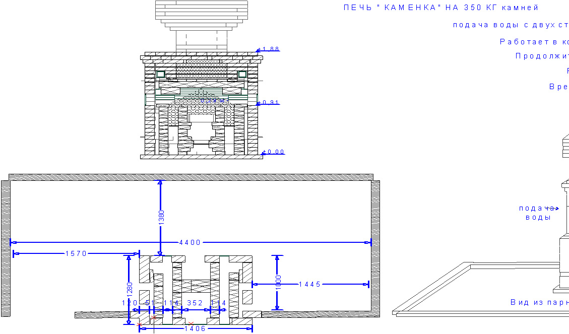

СообщениеДобавлено: Чт 8 Январь 2009, 21:23 Ответить с цитатойВернуться к началу

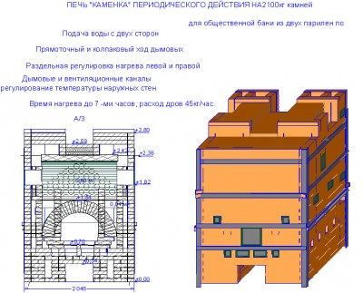

Банные печи “Каменка” с выходом пара с разных сторон
*Для общественных бань со смежными женским и мужским отделениями
*Для частных бань площадью от 10 м2.
В случае устройства в общественной бане вместо двух печей одной печи для двух отделений экономятся капитальные затраты.
В обоих случаях удешевляется эксплуатация, снижается пожароопастность и увеличивается продолжительность работы печи до ремонта. Это достигается благодаря возможности попеременно, реверсивно греть преимущественно то одну, то другую часть печи. В результате процесс теплопередачи от дымовых газов к кирпичной кладке печи и камням становится пульсирующим. Из –за чего теплопередача во внутренние слои кладки и камней может происходить при более низкой температуре дымовых газов без перегрева тепловоспринимающих наружных поверхностей.
В случае частной бани, кроме того, выход пара с разных сторон позволяет попеременно использовать камни то с одной стороны печи, то с другой, давая, тем самым, им возможность попеременно восстанавливать температуру за счет тепла нижних слоев.
Некоторые подробности конструкций и особенностей печей прилагаются..
Проект печи для общественной бани реализован в Лунево, п. Черная Грязь, Ленинградское шоссе.
Единая топка имеет два поддукала и два дымоотвода.
Печь двухконтурная с воздушными пазухами для циркуляции воздуха из парной через печь.
Проект печи для частной бани реализован под Петербургом.
Здесь топка так же имеет два дымоотвода, которые затем объединяются в дымоходе трубы.

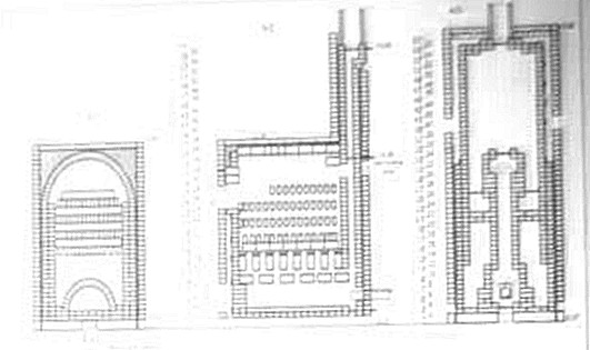

Печи для общественных бань
Городская баня получается удачной, если к ее созданию подходить комплексно. И одну из главенствующих ролей играет банная печь. Удачная печь - залог успеха бани у потребителей. Конструкция банной печи формировалась веками, и на сегодня это один из консервативных элементов в банном комплексе. Возможно, потому, что удачная печь до сих пор еще редкость и ее создание более искусство, чем ремесло.
Банные печи, как правило, толстостенные (1,5-2 кирпича) в металлическом каркасе печи с обширными топками, над которыми на арочных сводах уложены рельсы, на которых лежат несколько тонн чугунных чушек и камней, являющихся аккумулятором тепла для выработки пара.
Печи бывают как с косвенным, через металлическую стенку нагревом камней дымовыми газами (печь непрерывного действия), так и с. непосредственным нагревом камней (печь периодического действия).
Печь непрерывного действия можно топить во время процедуры, так как камни находятся в изолированной от дымовых газов паровой камере, что исключает попадание дыма в парную, а так же отложение сажи на камнях. Температура камней в таких печах с косвенным нагревом не превышает обычно 400 .
Печь периодического действия протапливается заранее и камни нагреваются непосредственно омывающими их дымовыми газами до температуры в нижнем слое около 900, в верхнем - 600-700 .
Достоинством печей непрерывного действия в сравнении с печами периодическими является возможность подтапливать печь по мере использования аккумулированного ею тепла в период пользования парной, а к недостаткам относятся, более низкая температура нагрева камней.
Достоинством печей периодического действия является высокая температура нагрева камней, благодаря чему вода взрывчато испаряется на поверхности камней, что является главной предпосылкой образования хорошего пара.
Недостатки: большее количество камней и большая масса печи, которые должны аккумулировать достаточное количество тепла; возможность при топке дровами образования на камнях сажи и ее попадания в парную при небрежной эксплуатации или неудачной конструкции печи.
Размеры печей периодического действия определяется количеством нагреваемых камней, которое составляет обычно несколько тонн, а в некоторых, и более десяти, и которое зависит от размеров парной, временем использования и других факторов, например системы вентиляции, конструкцией парной.
Так, в Москве есть баня высшего разряда, в которой газовая печь занимает площадь более 7м2 и вмещает 14 тонн чугуна, что является предметом своеобразной гордости персонала и посетителей. Хотя две трети мощности печи используется на генерацию пара для проветривания парной из-за неудачно расположенного вытяжного окна и выработку дополнительного пара из-за того, что парная не "держит" пар, потому что у нее кирпичный потолок. Такая печь из-за перегретых стен не может не перегревать парную, поэтому ее пришлось экранировать от парной дополнительной кирпичной стенкой.
Этот пример иллюстрирует положение, что городская баня получается удачной только при комплексном подходе к ее созданию.

вот на этой печи хотелось бы остановиться подробней и заострить внимание
печь, т.н факельного прогрева камней сверху
 Размер файла:  31.32 КБ
 Просмотров:  6746 раз(а)

Павел, обратите внимание, что во всех конструкциях печей М.Соколова просматривается:
- мощный сердечник отделенный от внешней кладки зазором, с которого снимается конвекционно тепло в парную
этим и обеспечивается:
- при неперегретых стенках печи (80-100) быстрый прогрев воздуха в большой парной
вот здесь еще один ход
установка стенки в режь (с просветом в кладке) - увеличение ИК составляющей, направленной на полок
http://pechi-project.narod.ru/5_kamenka.GIF
http://www.mirkis.sitecity.ru/album_1712154306.phtml?pix=12

еще один ход инженерной мысли М.Соколова
никто не обратил внимание на два поддувала и две колосниковые решетки в топке печи
http://www.mirkis.sitecity.ru/lalbum_0312204646.phtml?pix=3&p_ident=lalbum_0312204646.p_0511020826
фото с сайта С.Миркис (внизу дубль)
проследим ход действий этой системы?
 Размер файла:  103.25 КБ
 Просмотров:  2400 раз(а)
СообщениеДобавлено: Ср 21 Январь 2009, 12:45 Ответить с цитатойВернуться к началу
попробуем разобраться
в обычном варианте после сгорания закладки и при укладки новой, нам необходимо очистить колосниковую решетку от углей
Угли, как правило сдвигаются к задней стенке и остаются на поду или закрывают часть колосниковой решетки. С одной стороны плюс - прогревается под за счет сгорания углей на поду, с другой минус- закрывается часть колосниковой решетки и лишаемся части воздуха для горения основной закладки, хотя и для углей воздух необходим, поскольку на поду они горят хуже.
Отсюда и два регулируемых канала: один на угли, другой на основную закладку.
И еще один нюанс - увеличение первичного воздуха в два раза, что соразмерно площади хайла печи.
Жаль нет результатов такого хода.
Может есть и другие соображения на этот счет ?
Еще на одном моменте хотелось бы остановиться и обсудить, насколько это рационально и оправдано.
М.Соколов опускной канал не разбивает на два-три отдельных, а делает один в "рассечку". Или мне может так показалось Very Happy
http://www.mirkis.sitecity.ru/lalbum_0312204646.phtml?p_ident=lalbum_0312204646.p_0511020826
Anton Sorokin
Сообщения: 752
СообщениеДобавлено: Ср 21 Январь 2009, 13:47 Ответить с цитатойВернуться к началу
А это не потому ли, что печь под метровые дрова с вариацией и под короткие?
СообщениеДобавлено: Ср 21 Январь 2009, 19:49 Ответить с цитатойВернуться к началу
может быть, но укладывать короткие дрова можно и на сплошную решетку в два штабеля
да и при строительстве такой бани обязательно "патрон под патронник"
СообщениеДобавлено: Ср 21 Январь 2009, 22:37 Ответить с цитатойВернуться к началу
Евгений Викторович, где видно, что опускной канал в рассечку?
СообщениеДобавлено: Пт 23 Январь 2009, 21:11 Ответить с цитатойВернуться к началу
Александр, смотри ряды 9-11-14 и фото внутри каменки
подвертка только в трубу по ссылке выше
мне пока никак не понятна работа канала надсводового Sad
