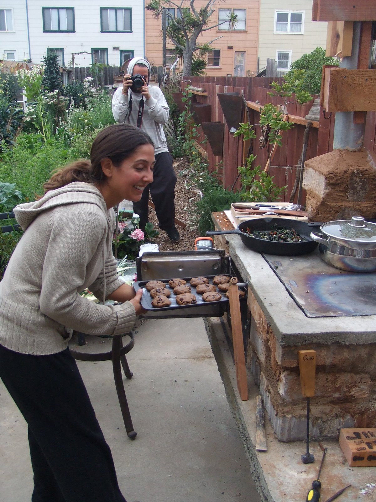

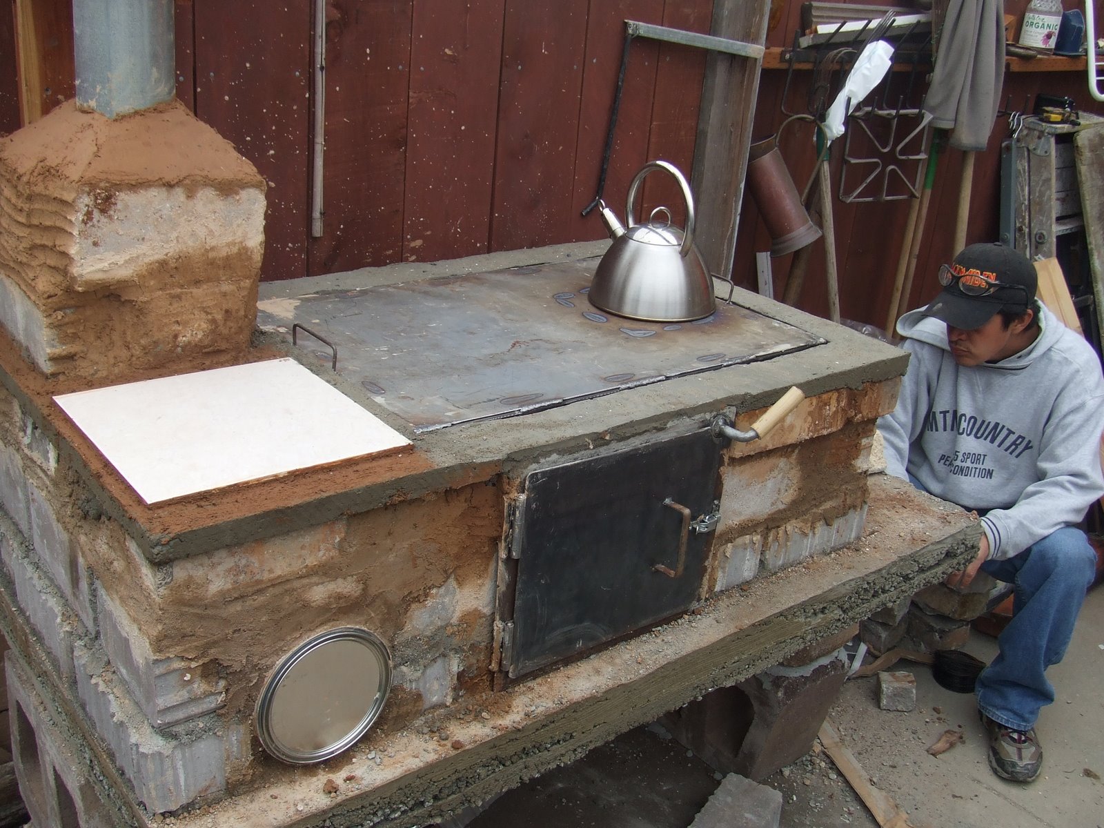

СообщениеДобавлено: Вт 2 Август 2011, 11:07 Ответить с цитатойВернуться к началу
Усовершенствование продолжается ...
в печи уже появляется духовка и регулировка нагрева.
вид
 Размер файла:  387.79 КБ
 Просмотров:  1531 раз(а)
..и чай вскипятить ...
 Размер файла:  432.82 КБ
 Просмотров:  1477 раз(а)
готово ...
 Размер файла:  440.88 КБ
 Просмотров:  1528 раз(а)

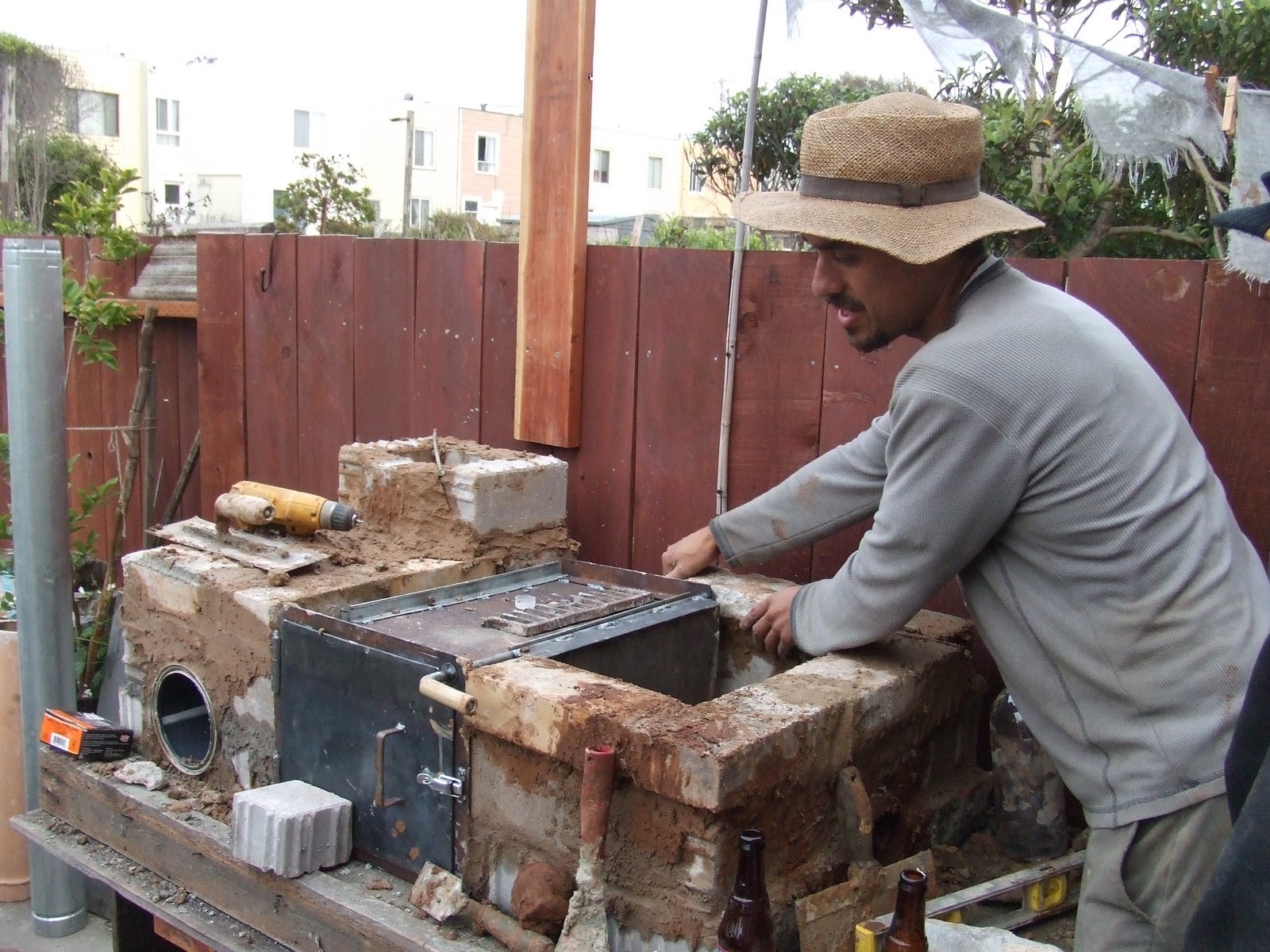

СообщениеДобавлено: Вт 2 Август 2011, 11:10 Ответить с цитатойВернуться к началу
немного "потрахов" предыдущей печи
 Размер файла:  166.54 КБ
 Просмотров:  1702 раз(а)
вид
 Размер файла:  401.74 КБ
 Просмотров:  1585 раз(а)
шибер нагрева
 Размер файла:  422.58 КБ
 Просмотров:  1624 раз(а)

СообщениеДобавлено: Ср 3 Август 2011, 02:11 Ответить с цитатойВернуться к началу
Что то не пойму как это делается?
Из страны канальных печей....
СообщениеДобавлено: Ср 3 Август 2011, 07:06 Ответить с цитатойВернуться к началу
Первое - сделали ребра у выхода газов на плиту, чем увеличили местный нагрев, а вот прогрев духовки осуществляется шибером/заслонкой, меняя направление ДГ с прямого (вдоль варочного листа) на обход духового шкафа низом и в трубу. Т.о. нагреваем духовой шкаф.
