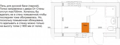

Доброго времени суток!
Господа, помогите,пожалуйста, с порядовым проектом печи для русской бани. Местоположение печи,пожелания и размеры парилки указаны в рисунке. Буду весьма благодарен.

Вот подходящий вариант http://stove.ru/foto/_138306373.jpg
А порядовки: если самостоиятельно, то берите за основу http://stove.ru/index.php?lng=0&rs=90
Или делайте просто по этим порядовкам.

Спасибо за совет! Я думал, что русская баня должна быть с камнями, на которые поддают воду, а в печи БИК П1 я не вижу камней. Как делается пар?

Данная печь относится к классу банных печей периодического действия - смотрите внимательнее раскладу печи и вообще материалы сайта. Камни укладываются на чугунный колосник, расположенный выше катализатора. Соотвественно вода для парообразования подается на камни, через отдельную дверку. При добавлении герметичной духовки, возможно ее "превращение" в печь непрерывного действия.

Я правильно понял, что через камни проходят горячие газы из топки? Тогда при открытии дверки, дым попадает в парную, или он успевает затягиваться в дымоход? Если да, то пар тоже должен будет по идее не в помещение попадать, а уходить в дымоход? А дверьца открывается только в момент подачи воды или все время открыта? Просветите, пожалуйста.

Вячеслав!Я Вас умоляю,прочитайте-таки статеечку-другую на www.stove.ru !Дверца обычно закрыта,открыл,поддал,пар вышел-ззакрыл,задвижка трубы закрыта с момента прогорания последней закладки и одного поддавания(сдуть золу)Период-это когда 4 часа топишь-ПОТОМ два дня паришься Радость ,внутри до 200 кг камней.

В парилке - банная, а через стенку, в комнате отдыха, отопительно-варочная (планирую ОВИК БК7 - идеально мне по размеру подходит). Просто на своей картинке я комнату отдыха обрезал. Эти две печи хочу свести в один дымоход (он показан на рисунке). Кстати их сводить надо на одном или разных уровнях?

Стены - газобетон Ytong 30 см. Дело в том, что сама баня уже построена и разделяющая стена парилка/к.отдыха - несущая, трогать ее нельзя, легче 2 печки построить, с 2-х сторон. В к.отдыха планирую ОВИК БК 7. Она подходит мне по размерам и еще потому,что это будет моя 1-я печь, которую я строю Smile, а на нее есть порядовка на сайте Кузнецова. В парилке хочу поставить БИК П1-тоже есть порядовка и видел, что такую построил _АК_, т.е. смогу спросить совета.
