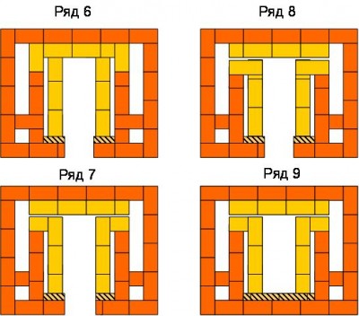

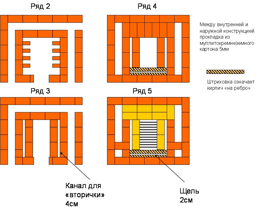

Здравствуйте Уважаемые печники!
Решил спроектировать печь с закрытой каменкой постоянного действия для своей бани. Прошу вас написать своё экспертное мнение о жизнеспособности конструкции.
Печь проектирую в русле системы печей И.В.Кузнецова (подача ВВ, СШ, катализатор).
Благодарен за критику проекта.
С уважением, Александр

Валерий Петров
Сообщения: 1085
Регион: Россия
СообщениеДобавлено: Ср 6 Май 2009, 09:44 Ответить с цитатойВернуться к началу
Отсутствие перевязки между кирпичом на ребро и на плашку приводит к ослаблению кладки и сложностям с подгонкой высоты.

СообщениеДобавлено: Ср 6 Май 2009, 10:40 Ответить с цитатойВернуться к началу
Валерий Николаевич, вы слишком строги Surprised
Видно, что прорисовка печи идет продуманно и в основном с понятием процесса, а установку и перевязку решит уже при монтаже, имея достаточный навык в кладке кирпича.
Жду продолжения - корзины, каналов ХХ и выхода в колпак ..т.е завершения первого колпака.
Со вторым решим, может будет просто достаточно объединенного борова Very Happy

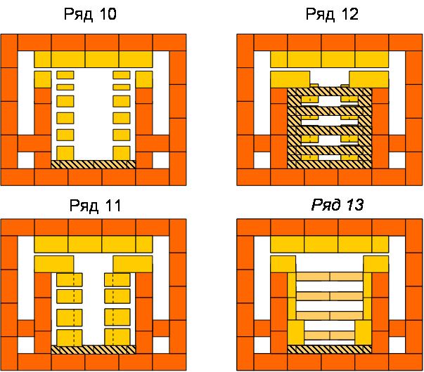

СообщениеДобавлено: Ср 6 Май 2009, 12:37 Ответить с цитатойВернуться к началу
Вот новая версия. С заглушками на плашку.
Так всё-таки, нужно футеровать наружные стенки напротив выходов из СШ или выдержит? Surprised

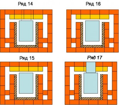

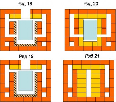

Вот первый колпак готов и начинаем второй.
Самые большие сомнения в том, правильно ли я определил площади для выхода горячих газов из топки в колпак и нужно ли футеровать стенки первого колпака. Surprised
Уважаемые печники! Развейте сомнения... Smile

Сообщения: 10127
СообщениеДобавлено: Чт 7 Май 2009, 13:22 Ответить с цитатойВернуться к началу
а что в 23 ряду?
Александр Румянцев
Зарегистрирован: Чт 9 Апрель 2009, 10:16
Сообщения: 62
СообщениеДобавлено: Чт 7 Май 2009, 13:44 Ответить с цитатойВернуться к началу
Это задвижки ХХ
Похоже их лучше установить в 24 ряду... Embarassed

Михаил Маркин
Сообщения: 606
Регион: Владимир
СообщениеДобавлено: Пн 11 Май 2009, 19:37 Ответить с цитатойВернуться к началу
Где же вы? Очень не терпится узнать оценку
Александр, задвижки достаточно и 1-ой, при чём можно сместить и по центру, со стороны топочной.

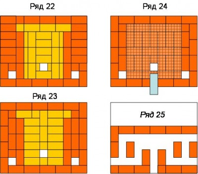

Продолжение...
Нужна критика по расположению трубы.
Думаю, для того чтобы она не давила на шамотное ядро, перекрытие первого колпака из керамического кирпича нужно сделать по 75-ому уголку. Уголок конечно теплоизолировать. Так будет спокойнее...
Никак не успокоюсь по поводу футеровки первого колпака лещадкой...
Печники подскажите...

СообщениеДобавлено: Пт 15 Май 2009, 13:56 Ответить с цитатойВернуться к началу
Я например делаю печи только двуслойные. Однослойная печь, в особенности банная, будет трещать. Это уже проверили на себе посетители этого сайта, выполнив печь в однослойном варианте. Армирование однослойной кладки скорее всего уменьшит кол-во и ширину трещин. Но лучшее решение это полностью двуслойная печь. Да и не забывайте, что однослойка будет сильно нагревться, а в русской парной это совсем не нужно.
