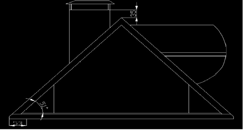

Начну с того что я просто в отчаянии. Соорудили трубу, но к сожалению при определенном направлении ветра, а точнее при направление ветра со сторону трубы тяга переворачивается в обратную сторону. При этом по защите отключается котел. Зимой это просто катастрофа. Этим летом пробывал менять высоту козырька, результата не дало. Помогите пожалуйста советом.
 Размер файла:  38.35 КБ
 Просмотров:  1570 раз(а)

Труба в масштабе. В этой трубе проходит 5 астбесовых труб Д 150мм. 2шт для котла и бойлера и 3шт под вытяжку( кухня, котельная, вана). Так вот при тыльном ветре во всех 5 трубах тяга переворачивается. Высота трубы около 6 метров.

Верх трубы (обрез) должен быть не ниже (или выше):
- при расстоянии от конька до трубы 0 - 1,5 м - на 0,5 м выше конька;
- при расстоянии от конька до трубы 1,5 - 3,0 м - не ниже конька;
- при расстоянии от конька до трубы более 3,0 м - на линии, проведённой от конька вниз под углом 10 град.;
Это же правило действует для рядом расположенных зданий, деревьев!!!

Мне кажется, поможет сооружение дефлектора. А учесть при этом следует и расположение в общем ряду труб, влияющих на автоматику, и ориентировку сай общей трубы, и преобладающие направления ветров на предмет их взаимодействия.

Так вроде бы у меня есть козырек или этого недостаточно. Или он неправильной конструкции. Более того я пытался менять высату козырька-безполезно.

Трубу для газового котла и для бойлера необходимо пропустить через общий зонтик и вывести над ним на высоту 50-100 см. Трубу наращивать нержавейкой, она входит внутрь имеющейся трубы дымохода, то есть сборка делается по конденсату. Над этой трубой не нужно ставить зонтик.
В общем зонтике делается отверстие в диаметре на 5 мм больше, чем наружный диаметр трубы из нержавейки.
Зазор между нержавейкой и козырьком загерметизировать термостойким силиконовым герметиком, чтобы вода при дожде не стекала снаружи по трубе дымохода и не смачивала асбестовую трубу и кирпичную кладку. Силиконовый герметик подходит с рабочей температурой 250 градусов и выше. Автомобильные силиконовые герметики для этих целей вполне подходят.
У котла должен быть тройник на дымоходе. В нижней части тройника ставится заглушка с лейкой для слива в стеклянную или пластмассовую емкость конденсата и воды, попавшей в дымоход во время дождя.
Асбестовые трубы - очень странный выбор для дымоходов. Для вентиляции они подходят, а для дымоходов - не очень. При дожде асбестовые трубы намокают, впитывают в себя воду, делая обратную тягу в дымоходе. Это очень плохой выбор.
Для вентиляции лучше применять канализационные серые пластмассовые трубы диаметром 100 мм, которые собираются по конденсату, то есть как обычные трубы для канализации. Между этими вентиляционным трубами и дымоходными трубами должна быть хорошая теплоизоляция.
Для лучшей работы дымохода для котла и бойлера лучше поставить над этими трубами свои зонтики в виде грибка. Диаметр зонтика должен быть на 26-30 см больше, чем наружный диаметр дымохода, а высота установки такого грибка над срезом трубы - 12 см. 12 см - это от среза трубы до нижней части зонтика. С таким зонтиком дымоход будет работать хуже, но зато он не будет изнутри намокать. Если бы весь дымоход был из нержавейки, то зонтик ставить не пришлось бы.

Спасибо Александ за ценный совет. Я думаю это поможет для котла и бойлера, но как же быть с вытяжкой с котельной и кухни(газовой плиты)? Что же получается, у меня остается один вариант – наращивать трубу(бороться с подпором создаваемым ветром отраженным от крыши)???? Так ли это?

Для них на входе в каждую трубу нужно поставить электрический всасывающий вентилятор. Это так называемый канальный вентилятор, он бывает разного диаметра. Когда будут сырые и холодные трубы - будет обратная тяга. Чтобы ее пробить включаем на 1-2 минуты вентилятор, а затем естественная тяга сама будет вытягивать из помещения отработанный воздух. Это более дешевый вариант, чем наращивать по высоте кирпичную кладку и удлинять каждый вентиляционный канал, а также автоматически еще больше увеличивать высоту каждого дымохода.

Александр, ну всетаки удлинение всей трубы на 500мм поможет в моем случае?

Более того скажу, что тяга в трубе при тыльном ветре переменчива(зависит от порывов ветра) бывает в прямом направлении, а бывает в обратном(в течении нескольких минут) и поможет ли при этом вентилятор я не знаю.

Поможет при условии, что эти 500 мм или больше будут возвышаться над общим зонтом, который установлен над кирпичной кладкой труб дымоходов и вентиляции.
Канальный вентилятор диаметром 100-150 мм при мощности 15-40 Вт хорошо пробивает обратную тягу и прекрасно вентилирует помещение. Такой вентилятор очень полезен летом, когда обратная тяга - обычное явление. Для кухни и ванной его нужно ставить в обязательном порядке, а включать - по мере надобности.
