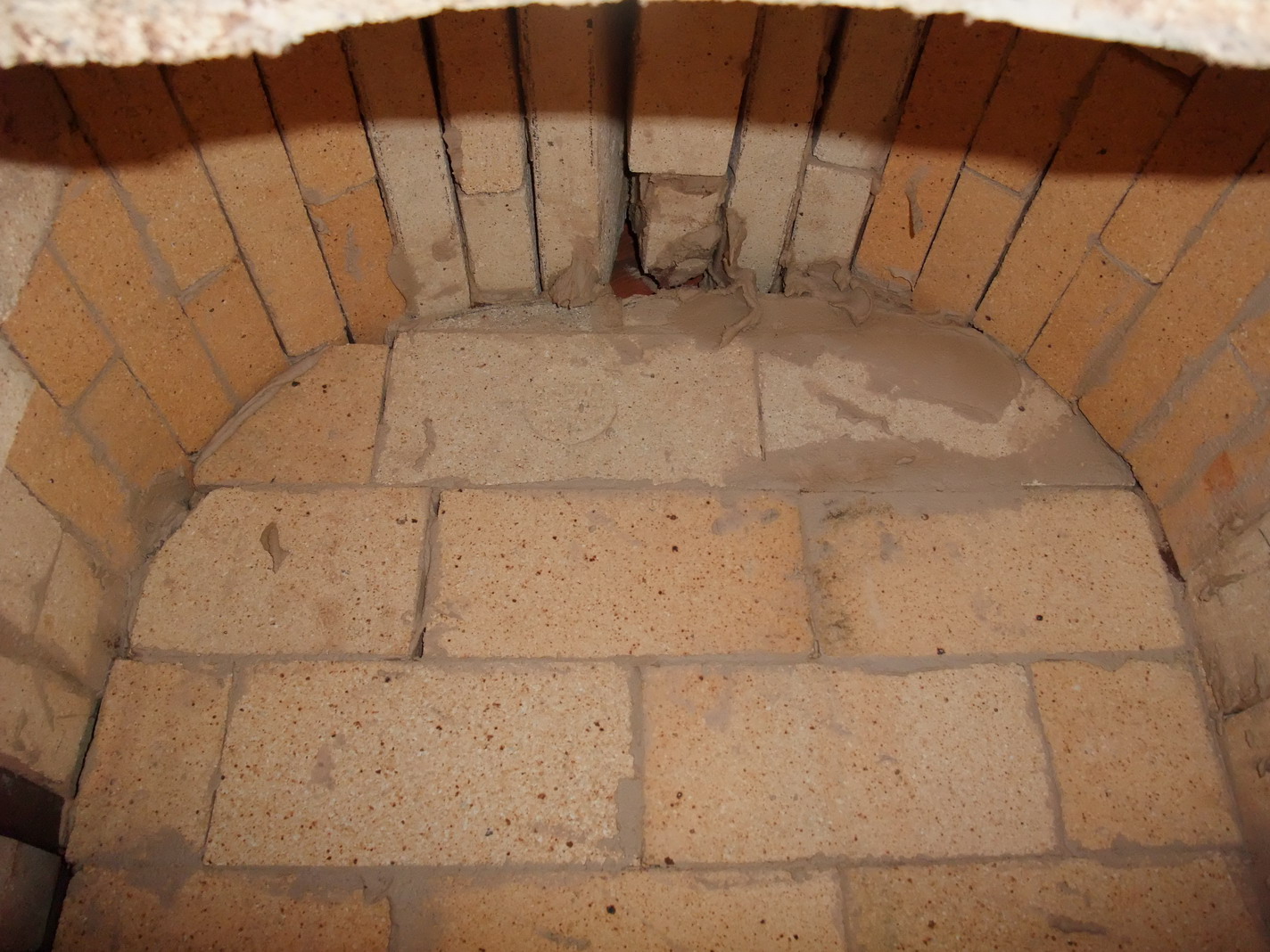

Уважаемые печники, прокомментируйте пожалуйста конструкцию свода хлебной камеры на фотографиях.
Печник, клавший печь, утверждает что свод - самое прочное перекрытие и волноваться нечего. Только вот мне кажется, что выглядеть он должен немнмого по-опрятней, по крайней мере без огромных щелей.
Например, у Шепелева ( http://novostrojka.ru/content/view/1397/28/ ) написано так:
"Кирпичи подгоняют так, чтобы они почти касались со стороны топливника друг друга, т. е. как можно плотнее.
Продольные швы между рядами должны идти от дуги арки. Направление швов кладки свода или арки проверяют шпагатом, прикрепленным к гвоздю (рис. 48).
Швы в кладке свода должны быть тщательно перевязаны. Для получения прочного свода кладку следует вести как можно внимательнее и аккуратнее, добиваясь самых тонких швов. Лучше, если кирпичи в своде будут примыкать друг к другу впритирку."
Всем ответившим, заранее спасибо!
Свод ХК, фото 1
 Размер файла:  391.38 КБ
 Просмотров:  702 раз(а)

СообщениеДобавлено: Ср 2 Сентябрь 2009, 09:40 Ответить с цитатойВернуться к началу
Андрей_Т писал(а):
печником и не пахнет Very Happy печь судя по всему клал каменьщик :hi

СообщениеДобавлено: Ср 2 Сентябрь 2009, 14:14 Ответить с цитатойВернуться к началу
Жалко конечно, но кладка выполнена очень плохо.

Футеровка задней стенки ХК выполнена без термозазора (нужно разобрать и сделать зазор 0.5мм), и ещё - противопожарная разделка связана с массивом печи, каналы не "прошваброваны", а так не разбирать же печь. Чтоб как-то усилить свод - проконопатьте щели асбестовым шнуром с огнеупорным раствором и швы затрите.

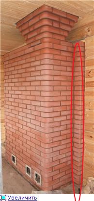

Дымоход в процессе строительства:

СообщениеДобавлено: Ср 2 Сентябрь 2009, 18:00 Ответить с цитатойВернуться к началу
Я Вам про эту разделку. Она не должна быть перевязана с основной кладкой.
Спасибо, теперь понятно о чем речь.
Саша, а это серьезное нарушение, например, застраховать дом с ним получится?
Сообщения: 1334
Регион: Киров
СообщениеДобавлено: Ср 2 Сентябрь 2009, 18:16 Ответить с цитатойВернуться к началу
С этим дом застраховать можно. Распушка (потолочная разделка) вроде бы не по нормам - должно быть 380 мм. до защищённого и 510 мм. до незащищенного дерева.
