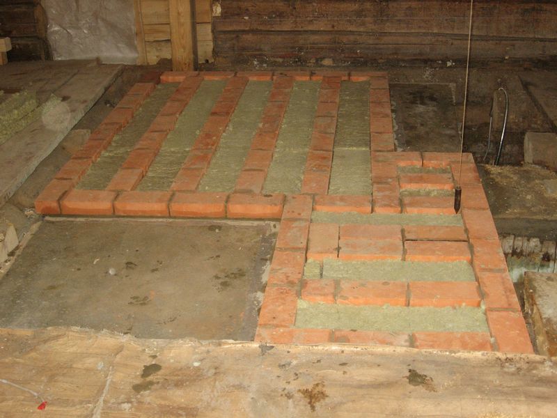

Последние несколько печей сделал так - как бы шанцы, только ниже пола. Редко как только возможно чтобы потом перекрыть кирпичем. Пространство между шанцами заполнял минватой. Думал про пенобетонную прокладку, но как-то боязно. Буржуи (и не только) используют Пеностекло. Пока не пробовал. (Сколько оно стоит интересно?)
ASN - тепло преспокойненько может уйти в землю.

Так я же шанцы ниже пола делаю, не везде получается - зависит от того, насколько высоко уже поднят фундамент.
А что значит получается (я про теплые полы) - никто же не мерил. Но отражающая изоляция работает только при наличие зазора. У Хошева в Дачных банях и печах про это подробно рассмотрено.
Следующий ряд перекрывает этот, а в пустоты - минвата. Т.о. мостики холода очень небольшой площади, за исключением периметра.
