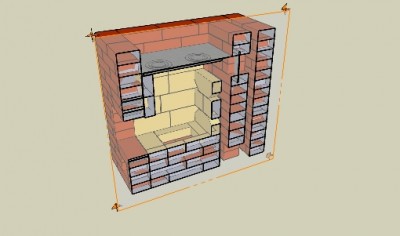

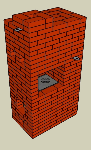

Летом нужно переложить на даче печь. Делать буду сам, т.к. с деньгами сильный напряг. Не подскажете ли ВЕЛИКИЕ ГУРУ Печного дела будет работать данная конструкция или нет? Сухой шов в топке и тепловой зазор не нарисованы но будут. Заранее спасибо! Помидорами сильно не швыряйте tomato

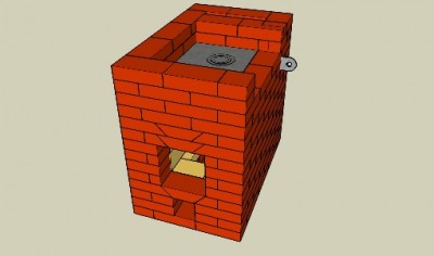

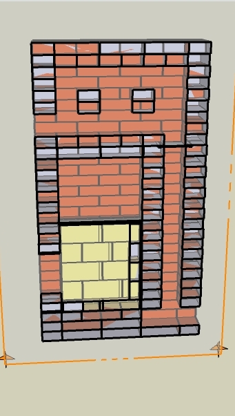

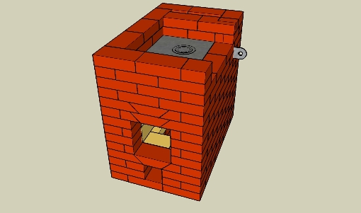

Перерисовал печку. Мне кажется что так лучше. Может кто- нибудь подскажет??

Неееее. Печника, хорошего, нанять у меня денег нетSad , каменщик мне не нужен. Руки вроде у меня на месте.bodibild Класть печь ни разу не пробовал, но буду полюбому сам (вдруг понравится?). Терпения у меня хватит. Печь мне нужна определенного размера 2-2,5х4 кирпича, с варочной поверхностью. Подскажите лучше по конкретной конструкции. Лично мне нравится 2 вариант, но смущает узкое сечение канала. unknw

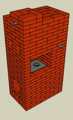

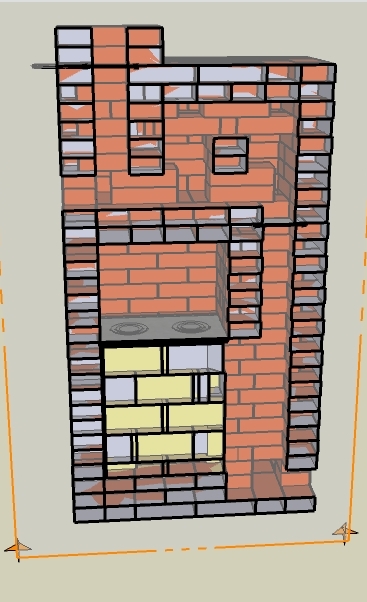

Что-то со мной никто не говорит. search Наверно все заняты. Короче, после долгих раздумий нарисовал себе этот вариант. Может кто подскажет по конструкции? unknw

Tync
Сообщения: 412
СообщениеДобавлено: Чт 13 Май 2010, 15:48 Ответить с цитатойВернуться к началу
Сложно сказать по картинке. Выкладывайте в формате скетчап.
+Просчитайте еще раз сечение дымового канала.
СергНиНо
Зарегистрирован: Чт 8 Апрель 2010, 07:38
Сообщения: 49
Регион: НиНо
СообщениеДобавлено: Чт 13 Май 2010, 15:58 Ответить с цитатойВернуться к началу
Кладу, только 1 лишний ряд убрал. Confused
7.zip
 Название файла:  7.zip
 Размер файла:  91.24 КБ
 Скачено:  537 раз(а)
Tync
Сообщения: 412
СообщениеДобавлено: Чт 13 Май 2010, 16:09 Ответить с цитатойВернуться к началу
1. Сечение трубы - ок.
2. будут косяки с порядовками - разбейте на слои и внимательнее с перевязкой.
3. Перегрев передней стенки и угла рядом с плитой где выходной канал.
4. вообще - проблемная, хотя работать будет. (если это не самый окончательный вариант)
СергНиНо
Сообщения: 49
Регион: НиНо
СообщениеДобавлено: Чт 13 Май 2010, 16:24 Ответить с цитатойВернуться к началу
П.3 что с этим сделать?
П.4 проблемы в чем?, кроме перевязки.
Tync
Сообщения: 412
СообщениеДобавлено: Чт 13 Май 2010, 16:39 Ответить с цитатойВернуться к началу
1. Выполнить футеровку передней стенки топливника.
2 Попробовать переработать -увеличить програр (выход из топливника) по ширине и вообще конфигурацию изменить
2 Попробовать найти двухконфорочную плиту такого размера для начала, либо поставить одноконфорочную.
лично я вентиляцию варочной каморы вывел бы в отдельный канал рядом с трубой, но это сугубо имхо
СергНиНо
Сообщения: 49
Регион: НиНо
СообщениеДобавлено: Чт 13 Май 2010, 16:50 Ответить с цитатойВернуться к началу
П.1 -чет я забыл
П.2 -а из 3 поста схема не пойдет? лично мне она больше всех нравиться. Только плиту новую надо.
П.3 -плита такая есть. На старой печке стоит которую перебирать надо.
Tync
Сообщения: 412
СообщениеДобавлено: Чт 13 Май 2010, 16:53 Ответить с цитатойВернуться к началу
СергНиНо писал(а):
П.1 -чет я забыл
Имхо эта схема потенциально лучше, если доработать.
Недостаток места компенсировать применением лещадки, заднюю стенку после прогара зафутеровать, дымовой канал привести в божеский (квадратный) вид.
СергНиНо
Сообщения: 49
Регион: НиНо
СообщениеДобавлено: Чт 13 Май 2010, 17:04 Ответить с цитатойВернуться к началу
Наверху он будет квадратный, это понятно. А у задней стенки как его уквадратить, при таких размерах?
Tync
Сообщения: 412
СообщениеДобавлено: Чт 13 Май 2010, 17:06 Ответить с цитатойВернуться к началу
СергНиНо писал(а):
На полкирпича никак не увеличить??
или как вариант - задняя стенка после прогара - из шамотника, но придется
думать про провисшую стенку дымохода.
Последний раз редактировалось: Tync (Чт 13 Май 2010, 17:12), всего редактировалось 1 раз
СергНиНо
Сообщения: 49
Регион: НиНо
СообщениеДобавлено: Чт 13 Май 2010, 17:10 Ответить с цитатойВернуться к началу
Наверно никак, и так на полкирпича длинней фундамента.
Tync
Сообщения: 412
СообщениеДобавлено: Чт 13 Май 2010, 17:13 Ответить с цитатойВернуться к началу
Проблема только в фундаменте?? По высоте какой запас??
