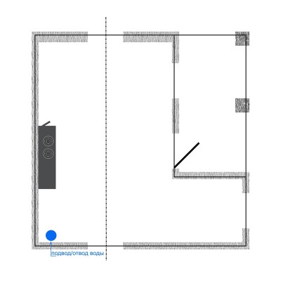

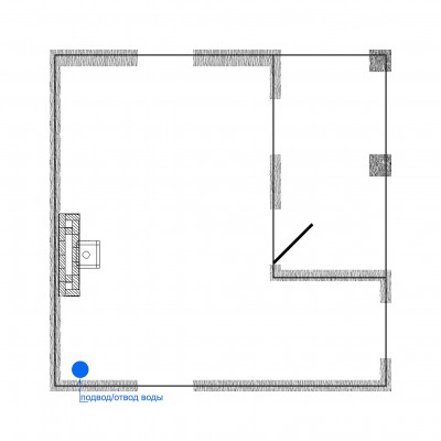

Приветствую вас, Мастера печных дел! :hi
При строительстве дачного домика, между мной и моей мамой, возник серьезный "кризис жанра"... Mad Тема конфликта - размещение печи в доме...
Мама, проигнорировав мои соображения по данному вопросу, ни с кем не посоветовавшись, втихаря пригласила печника. Этот "мастер" соорудил кирпичную печь в месте указанном на первой картинке...
Я же изначально советовал строить, а теперь категорично настаиваю на переносе печи в место указанное на второй картинке...

PS. Размеры домика - 6х6 (2х4 из них веранда)... Стены - пеноблок... Пол - по всей площади залита бетонная стяжка, на ней лежит пенопласт и сверху залит ещё одним слоем бетона... Печь делается на случаи разовой необходимости заночевать/согреться ранней весной или поздней осенью (зимой жить никто не будет), плюс приготовить еду в случае отсутствия электричества...
Место выбранное мамой, на котором и стоит имеющаяся печь...

Место на котором настаиваю я...

Лучшее размещение печи - в центре дома, вдали от наружных стен ближе к коньку.
Причинные следствия по размещению можно найти в любом учебнике по печному отоплению.
Это если печь ставится для отопления.
А если для "галочки" - то где угодно, с созданием трудностей при строительстве и с достоинством их преодолевать. Это по-нашему Cool
Как мне кажется в данной формулировке место расположения уже построенной печи не важно.
Посчитайте денежные вложения по переносу печи сей час и потом. Возможно разница не так велика, чтобы не дать существующей печи шанса остаться.
При недостаточной мощности существующей печи можно догреть электричеством.
Оптимально расположенная печь занимает место круглый год, а вам она нужна неделю в году.
Сэкономленные деньги вложите в утепление.

По вложениям: Если переносить печь сейчас, то это обойдется только в демонтаж/монтаж... К тому же до конца недели на даче, есть хороший печник рекомендованный друзьями, который готов, для меня, разобрать эту печь и собрать новую - дешевле чем первый "мастер" собирал имеющуюся... (почти за спасибо)... Если это не сделать сейчас, а отложить на потом, к демонтаж/монтаж добавиться ещё и ремонт на двух этажах, с поднятием полов и прочими плясками...
Вся загвоздка в том, что мама уперлась, не даёт переносить и не хочет ничего слушать... Поэтому я тут и заварил всю эту кашу, в надежде собрать как можно больше мнений и объяснений... Потом дать ей это всё почитать... Все таки печь это вещь в доме которую нельзя поставить абы где и отговариваться, небрежно махая рукой - где поставили там и поставили... А если и это не поможет - поставить на этой теме жирную точку...
По занимаемому месту: По моему, при размещении печи, в предлагаемом мной месте она будет съедать гораздо меньше полезной площади чем имеющаяся, так как будет являться частью межкомнатной перегородки... Вот ещё и экономия на материалах для перегородки...

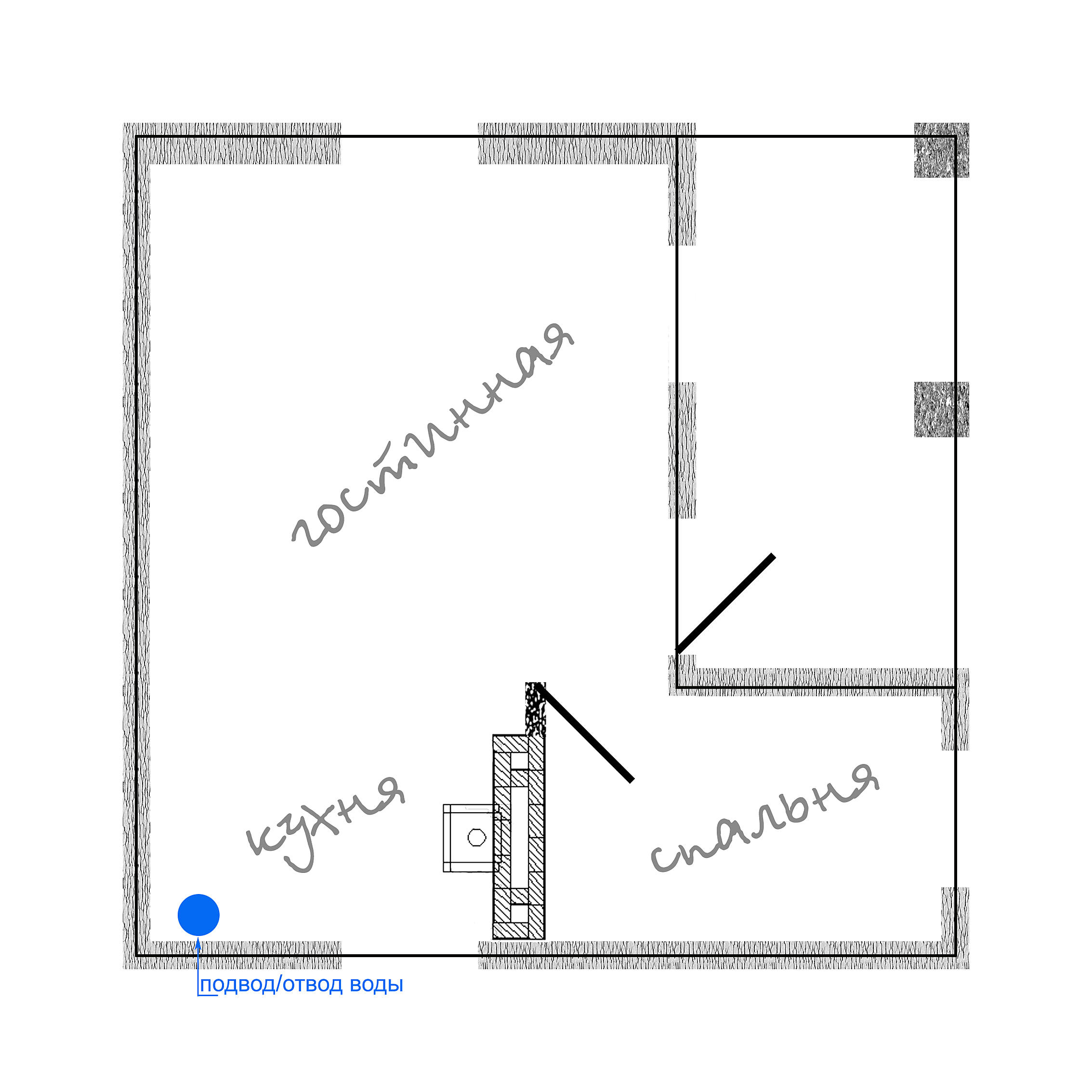

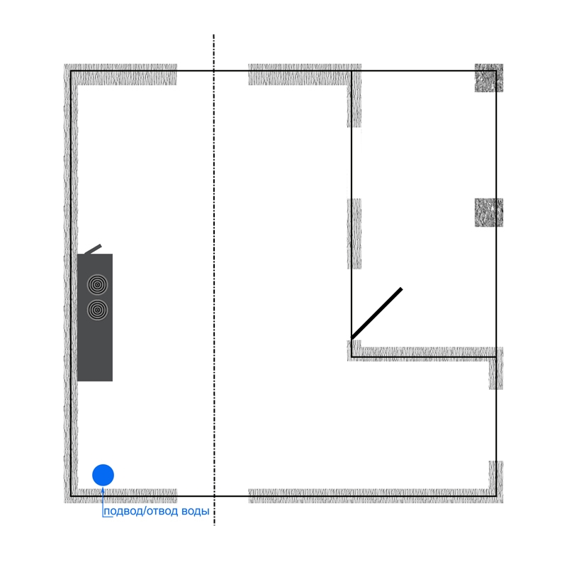

Итак, выходим на финишную прямую...
Мне необходима сводная табличка, собранная из аргументированных мнений Мастеров-печников и проф-строителей, которая будет выглядеть следующим образом...
Вариант №1 (теперешнее место печи)
Преимущества:
1п. ???
Недостатки:
1н. Примыкание тыльной (основной греющей) стороны печи к внешней стене дома... Из за этого львиная доля тепла будет отбираться стеной и рассеиваться на улицу...
2н. Большое потребление топлива... Так как, для возможности согреться/переночевать в холодное время года, придется протапливать весь дом...
3н. Долгое прогревание помещения... Из за низкого КПД печи (см. пункт 1н)...
4н. Необходимость постоянного поддержания огня в печи... Так как печь будет быстро остывать (см. пункт 1н)
5н. Сквозняк через всю гостиную... По причине расположения печи возле противоположной от входа стены и как раз напротив этого самого входа...
6н. Грязь в доме... Так как поднос дров и вынос золы будет проходить через всю гостиную...
7н. ???

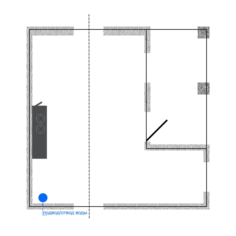

Вариант №2 (предлагаемое место для переноса печи)
Преимущества:
1п. Практически не занимает полезной площади... Так как является элементом межкомнатной перегородки...
2п. Низкое потребление топлива... Так как, для того чтоб в холодное время согреться/переночевать, будет достаточно нескольких поленьев для достижения комфортной температуры в спальне , а весь дом можно и не протапливать...
3п. Быстрое прогревание помещений... Так как, в отличии от первого варианта, внешняя стена дома не будет отбирать и рассеивать тепло. Печь будет максимально эффективно греть пространство внутри, а не снаружи дома...
4п. Нет надобности постоянного поддержания огня в печи... Из за отсутствия контакта со стеной растопленная печь будет остывать медленно и отдавать всё тепло пространству внутри дома поддерживая комфортную температуру...
5п. ???
Недостатки:
1н. ???
Exclamation
Уважаемые Мастера печных дел, если кто-то из вас может, что-то добавить, в эту таблицу, или убрать - не стесняйтесь и не ленитесь... Пожалуйста, потратьте несколько минут для того, чтоб написать ответ в этой теме... Мне очень важны все ваши мнения по данному вопросу...
