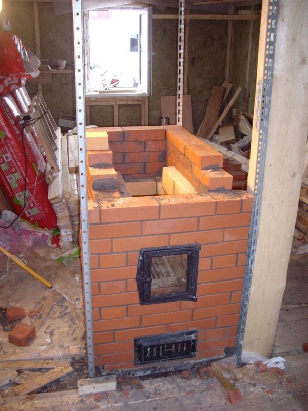

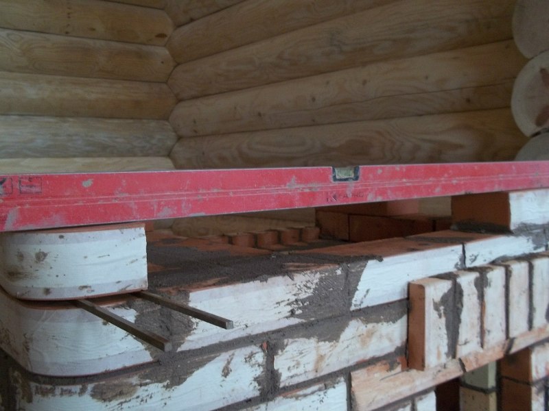

Мой самопальный аналог из липовой вагонки. Вся печь положена на нём(чайниг Confused )
Молодец, Алексей. Уважаем. А скажи, пожалуйста, будет эта приспособа с глиной работать? Осенью нас КИКсП16 ожидает, хотелось бы ускорить работы.
Алексей Коллега
Сообщения: 305
СообщениеДобавлено: Ср 4 Август 2010, 18:38 Ответить с цитатойВернуться к началу
Я печь клал на плитонит,но я думаю и под глину будет нормально. Впринципе-какая разница? Горизонтальные швы получаются очень даже ничего Very Happy
А в работе и правда здорово помагает. Кирпич сразу ложится без перекосов,как бывает из-за разницы толщины при нанесении раствора "на глаз".Кирпич слегка осадил безъинерционным молоточком и вперёд,следующий кирпич класть.

Ну глина не совсем пластилин,скорее очень жирная сметана. Да есть технологии,когда смесь наносится руками.....НО ПРОФИ работают мастерком,кельмочкой. Швы так же зачищаются мастерком. На фото сколько раз видел печников ,работающих в почти белых перчатках и на идеально чистом рабочим месте. В нете есть ролик от Замашка(Таллин) очень полезно посмотреть, как кладётся кирпич.

вопрос от представителя похожего сервиза. Девайс очень понравился, но интересны следующие вещи: не повело ли его от влаги и есть ли смысл делать его на несколько кирпичей в длину? С превеликим уважением Мефодий.
Алексей Коллега
Сообщения: 305
СообщениеДобавлено: Вт 14 Сентябрь 2010, 07:49 Ответить с цитатойВернуться к началу
Случайно приспособа сделана из липовой вагонки,мою каждый вечер коробления никакого. Про длинную думал,но решил не целесообразно--пока один кирпич скорректирую,смесь на других начинает мёрзнуть.

Здравствуйте,скажите а какова толщина вагонки и нет ли у Вас другой фотографии,только с другой стороны,а то я тоже загорелся сделать что то подобное даже на рынках спрашивал ,но безуспешно.
Алексей Коллега
Сообщения: 305
СообщениеДобавлено: Пн 20 Сентябрь 2010, 22:41 Ответить с цитатойВернуться к началу
Обычный шип вагонки там ложится на край кирпича. Толщина 4 мм. Фото,к сожалению нет,но если получится сфотографирую в выхи. На рынке можно не искать--Эксклюзифф Радость

Кто нибудь использует такие приспособы как то 1) прутки в швы 2) направляющие в виде профилей на углы для трубы или прямых печей?? Часто вижу подобное в инете в жизни еще не применял есть в этом польза ????
