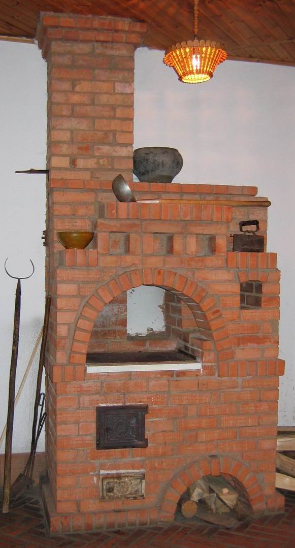

Здравствуйте!
Простите за крайнюю неграмотность в вопросе.
Сейчас мы накрываем дом кровлей (металлочерепицей), и я задумался (наверное несколько поздно) что надо же выводить трубу для будущей печки. Как лучше сейчас поступить? Спокойно накрыть крышу и потом, когда будет печка вывести трубу, или же все таки озаботиться быстро изготовлением печки?
Было бы проще всего встроить в крышу сендвич-выход а потом к нему присоединиться, но не знаю какой диаметр взять чтобы не ошибиться. Может быть подскажите?
Или лучше трубу тоже делать кирпичную?
Сделан фундамент 150 на 150 см.
Хочется сделать а ля русская печь.
Основные цели:
1) Камин - визуальная красота огня, сидеть перед ней.
2) Готовка в ней пирогов и другой еды.
3) Быть может маленькая лежанка для детей скорее в игровом назначении.
4) Потенциальное резервное отопление
Буду очнеь благодарен за совет.
С уважением, Иван
p.s. навреное все таки уже на начало следующего сезона с удовольствием приму предложения по печным работам.
По внешнему ощущению вот это примерно то что мне и нужно.

СообщениеДобавлено: Пт 10 Сентябрь 2010, 10:56 Ответить с цитатойВернуться к началу
При подробном рассмотрении картинки увидел что там не русская печь совсем Sad А варочная или как она называется когда сделаны 2 комфорки а топится внизу в маленькой топке Sad. То есть картинку можно воспринимать только как основу для внешнего вида.
СообщениеДобавлено: Пт 10 Сентябрь 2010, 11:53 Ответить с цитатойВернуться к началу
И зачем этот дровник на три полена? Для мусора и уменьшения теплоотдачи печи, с ухудшением нижнего прогрева и создание пожароопасной ситуации?
Не делайте такого.

СообщениеДобавлено: Сб 11 Сентябрь 2010, 01:30 Ответить с цитатойВернуться к началу
Да такой дровник естественно совершенно не нужен. Я думаю что это сделано декоративно. Я не хочу делать именно такую печь - у нее нет нормальной топки чотбы там готовить еду, как у русских печей.
Мне сейчас важнее всего определиться с выходом трубы - какого диаметра он должен быть и можно ли вывод верез крышу сделать сендвич-трубой? Если да, тогда я смогу сейчас выход сделать а потом к нему внутри уже присоединиться. И не придется разбирать крышу.
СообщениеДобавлено: Сб 11 Сентябрь 2010, 08:50 Ответить с цитатойВернуться к началу
Конечно, можно и сэдвич выпустить на улицу. Многие так и делают в опаске, что кирпич разрушается и требует ремонта. Выводят не только сэндвич заводского изготовления, но и АЦ трубы, керамические трубы сантехнические, чугунные и т.п. Требование основное - труба д.б. утеплена.
А чтоб попасть в эту трубу выходом от печи -необходимо до ее установки на руках иметь проект самой печи с привязкой в план дома.
По вашим требования обратите внимание на РТИК с камином, например в соседней ветке обсуждают http://forum.stovemaster.ru/viewtopic.php?t=3927
