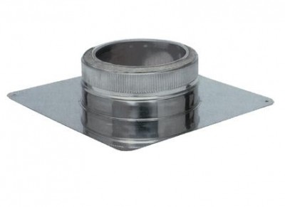

специальный узел сопряженния
А есть у кого-нибудь фото этого узла?
vova230
СообщениеДобавлено: Пн 9 Август 2010, 17:56 Ответить с цитатойВернуться к началу
Бывает и другой вариант. Квадратная или прямоугольная металлическая пластина, кторая кладется на кирпичную кладку, а по центру ее вварена металлическая труба на которую уже и одевается сендвич. Бывают под кирпичные дымоходы в пятерик, но чаще в четверик.
СообщениеДобавлено: Пн 9 Август 2010, 18:12 Ответить с цитатойВернуться к началу
В номенклатуре дымоходной системы Bofill называется "Крепление выходное"
см.вложение
Габариты пластины понятно зависят от диаметра трубы, и 175/200 легко ставится на "шестерик". Есть такойже переход с "моно" на "сэндвич".
Крепление выходное Bofill

СообщениеДобавлено: Пн 9 Август 2010, 18:54 Ответить с цитатойВернуться к началу
Спасибо за фото. Я правильно понял, что он уже с изоляцией? Это один из вариантов.
Внутреняя труба превращается в прямоугольник и входит внутрь кладки, наружная тоже, но снаружи. Все герметизируется.
Такая наверное оптимально будет подходить к моему варианту- мне нужно пройти перекрытие. У меня труба "пятерик", площадь сечения 1 кирпич примерно равно Д150 внутр. Если с утеплителем, то надо расширять на 6-рик. Да и установка такого переходника на мою будущую трубу должна уменьшить сечение на 12мм по бокам... Да уж. В магазинах и не слыхивали про такой переходник, надо уже не дистанционно, а прям в магазин!

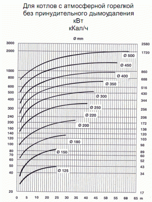

Рыбак
Зарегистрирован: Ср 24 Март 2010, 14:11
Сообщения: 78
СообщениеДобавлено: Ср 25 Август 2010, 20:07 Ответить с цитатойВернуться к началу
Спасибо за то что указали на ошибку!
И вот еще нашел с темы Диаметр дымохода котла
 Размер файла:  40.51 КБ
 Просмотров:  1611 раз(а)
СообщениеДобавлено: Ср 25 Август 2010, 22:16 Ответить с цитатойВернуться к началу
Рыбак, практически, для Вашей печи 150-тый сендвич вполне подойдёт, а 200-тый это перебор...
У меня было вот как: печь Подгородникова 770х770мм, топка 500х260мм, высота печи 30 рядов, выход 140х140мм, от печи 0,7 метра кирпичём, потом 4м сендвич 120-тый(от булерьяна). Тяга у печи с большим запасом. За девять лет постоянного проживания ни разу не чистил трубу, не было надобности.
