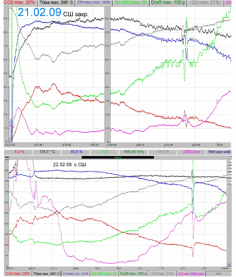

Как определить окончание горения... Снять все зависимости до момента когда в топке уже ничего нет и еще минут 30. А потом можно считать по разному - и на 4% СО2 (не путаю?) и на визуальное окончание и еще как-нибудь.
Эффективность газовой вьюшки (с СШ и без) можно проверить прямым образом - анемометр и разность т-р в течении неск. часов после протопки.

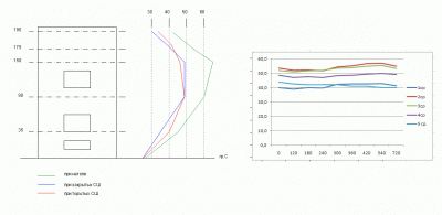

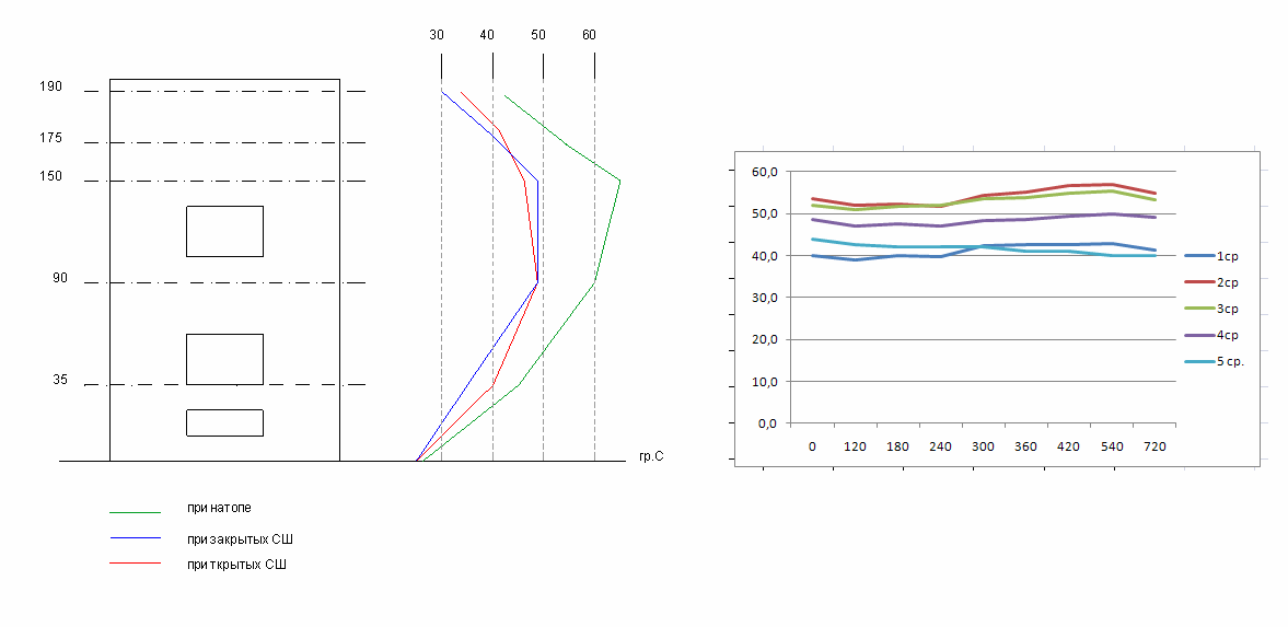

На эти эксперименты надо минимум по три дня на каждый вариант, с переходным периодом. А результат известен.
Но сама суть испытаний не в этом, а в том, что указал ранее и на что акцентировал С.Кириллов. Не рассматривать в узком плане бытовую печь, а рассматривать, Как новую систему сжигания.
у нас много действительно думающих печников-практиков, способных внести свою лепту в этот процесс.
Задачи поставленные С.Серегиным:
- поставить точку в спорах
- определиться с основным направлением дальнейшего развития отопительных теплоемких печей
- провести независимые испытания совместными силами печного сообщества
- Печь, подвергаемая совместным испытаниям, должна по возможности наиболее полно реализовывать принцип СДГ в трактовке уважаемого Игоря Викторовича
- Провести испытания необходимо "по Гамбургскому счету",
- обеспечив чистоту полученных результатов и с привлечением всех заинтересованных лиц и независимых экспертов
- Условия проведения испытаний и их методику можно обсудить на форумах
- исходные документы будут рассмотрены и утверждены независимой комиссией
Эти совместные испытания дадут серьезный толчок к дальнейшему развитию печного дела в России и, наконец, прекратят то противостояние, которое мы сейчас наблюдаем.
Я только "ЗА", но жалко будет потраченное время на то, что и делать не стоит, поскольку уже давно проделано. В край сделать, как вспомогательный тест.
По строительству печей уже сократили время и затраты. Печи выстроены, просушены и работают. Выбирай любую. Все порядовки и даже фото порядовой кладки есть.
В методике должно быть четко прописано. Я остаюсь при своей точке: 25% от пикового значения.
Сняв полную зависимость (до полного прогорания) можно посчитать по разному - и так и сяк, а потом обсудить. Посмотреть разницу, сделать выводы. Длинее опыт - больше информации.
