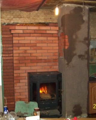

Наиболее оптимальное отопление в "дачном режиме" при отсутствии газового отопления:
ни одна из чугунных топок, печей-каминов и металлических печей не предназначены для помещений с постоянным пребыванием людей. Но они могут быстро разогреть остывшие помещения после недельного отсутствия людей. А в комплекте с кирпичным накопителем тепла позволят комфортно переночевать в этом помещении. При этом тепла, выделяемого кирпичной конструкцией, вполне хватит до утра и не придётся вставать ночью - топить печь-камин.
Если в качестве кирпичного накопителя тепла задействовать отопительную кирпичную печь, то отопление помещений станет ещё более комфортным.
Дачник приезжает в остуженный дом, затапливает металлический печь-камин и топит 3-4 часа, при этом разогревается несколько смежных помещений большой тепловой мощностью, присущей металлическим(чугунным) печам и каминным вставкам. Параллельно, не спеша, дачник затапливает кирпичную теплоёмкую печь, которая легко запускается, благодаря уже разогретой общей трубе. Примерно через полтора часа топка кирпичной печи прекращается. Тепло начнёт выходить на поверхность кирпича примерно через 3-4 часа, как раз к моменту, когда помещения разогреты и прекращается топка металлического печи-камина. Далее тепло в доме будет поддерживаться кирпичной печью примерно сутки, до следующей топки. В большие холода кирпичную печь топят два раза в сутки.
Средняя мощность кирпичной печи примерно 3-4 квт, поэтому понятно, что без металлического печи-камина с мощностью около 10квт, кирпичная печь разогреет остывший дом только к утру.
Металлический печь-камин разогревает часть кирпичной печи, которая в случае топки только камина является кирпичным накопителем тепла.
Главной особенностью такого комбайна является наличие переключателя дыма, который при начальной растопке камина спрямляет канал напрямую в трубу. Когда наступило устойчивое горение, дымовые газы переключателем направляются вниз и прогревают кирпичную конструкцию.
Открывание дверки камина с жаропрочным стеклом тоже требует спрямления канала.
ВНИМАНИЕ:
Печи-камины с режимом длительного горения нельзя подсоединять к кирпичным накопителям тепла. Это приведёт к обильному выпадению конденсата.
_________________ 9164865048@mail.ru ... Вернём русскую печь в Россию через барбекю

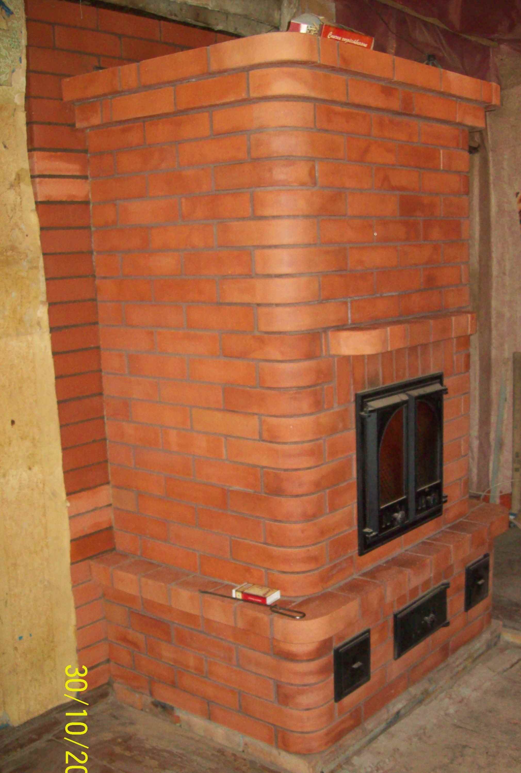

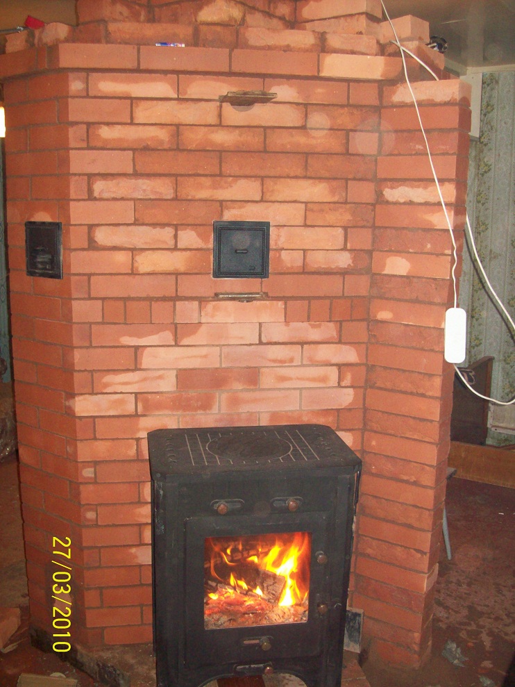

Собственно даже и добавить нечего, кроме того, что роль железного (чугунного) залпового нагревателя может быть возложена не только на каминную кассету, но и на чугунные или каркасные плиты с варочной поверхностью. Этим самым добавляется функция приготовления пищи, а эстетику каминной вставки можно перенести в кирпичную печь с помощью большой дверки со стеклом.

| Описание: |
| С другой стороны щита стоит печь-камин. все работает на одну трубу. |

| Описание: |
| Топка подключена к щиту в проеме стены между комнатами. |

| Описание: |
| пятиугольная печь, дом 6х6, большая комната 6х3 и кухня со спальней по 3х3 метра. Обеспечивает залповый прогрев, отопление зимой пригодное для ПМЖ, и возможность готовить не нагревая массив печи. |

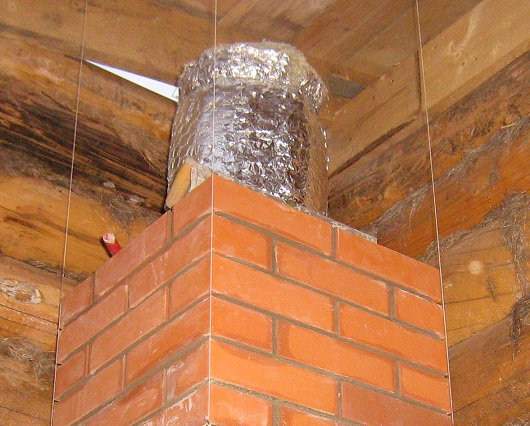

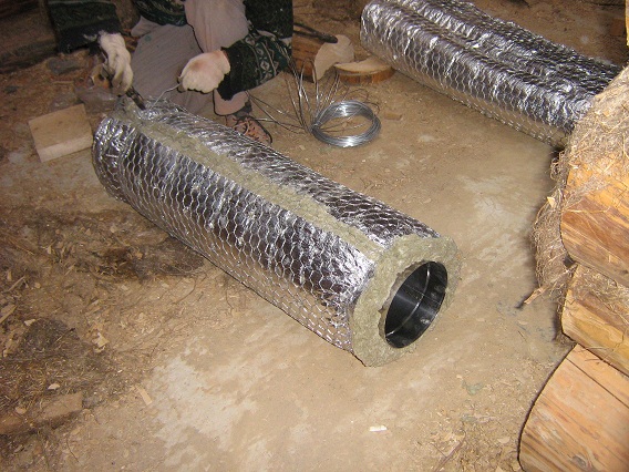

Так выкладывайте планировку. И еще - неоднократно слышу просьбы-рассуждения: "А мансарду мы будем трубой отапливать, она же теплая!"
Так вот - правильно выполненная труба для дачного дома должна быть холодной. Если она теплая - то это значит, что во первых - в трубу улетает слишком горячий дым, т.е. топим улицу. А во вторых - дачный режим использования предполагает практически каждую протопку начинать с холодной, а зачастую и промерзшей трубой. В этом случае гарантировано повышенное выпадение конденсата, и пропитывание им кирпича и раствора кладки трубы, с вполне вероятным результатом -что он не успеет высохнуть и замерзнет. Это приводит к ускоренному износу и разрушению кирпичных дымовых труб на дачах. Подобную картину можно наблюдать и в не часто использующихся банных печах. Дымоходы в домах с постоянным проживанием меньше подвержены такой опасности в силу того, что при одно- двух разовой ежедневной топке они просто не успевают остыть.
В дачных печах я настоятельно рекомендую внутрь дымохода устанавливать вставку из нержавеющей стали с теплоизоляций, как в сандвич дымоходах. В этом случае кирпичи выполняют только поддерживающую и ограждающую функцию, а тонкостенная металлическая труба практически мгновенно нагревается, что на порядки уменьшает конденсатообразование. Ну и дополнительно мы получаем гладкий дымоход с минимальным сопротивлением и простотой обслуживания.
