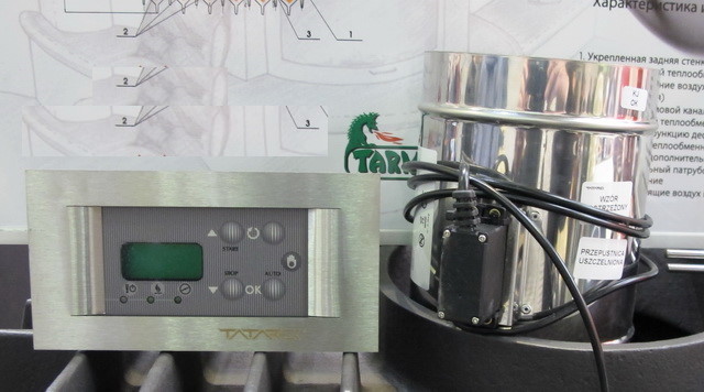

Продукцию указанного вами предприятия представляли на выставке КАМИНЫ 2011 ТД Центр каминов (Домотехника).
Вот пару снимков в "живую".
описание
 Размер файла:  109.89 КБ
 Просмотров:  829 раз(а)
Блок управления и шибер

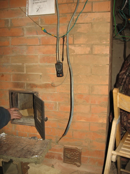

Шура, потребность регулировки ВВ в ПК сомнительное занятие, поскольку в момент, когда он не нужен (горение углей) он и не подается, в отличие от схем топливника с отсутсвием СШ.
На испытаниях в Полушкино на котле ставили статический измеритель давления/разряжения в канале подачи ВВ для предварительной оценке движения воздуха в канале. При наличие СШ (авторское исполнение печи) и при активном горение летучих в топке -доходило до 7 Па, при горение углей - до 0 Па.
Ранее подобные измерения я делал на печи в Кузнецах (ОИК ХК), только в то время из за отсутствия приборов подвешивал в зольнике на отверстие канала подачи ВВ ниточку на конце с узелками и по отклонению оценивал движение потока. Результат полученный при этом способе подтверждается и прибором.
Измерение разряжения в канале ВВ

Александр, вы были заняты другим делом, а именно записью показаний приборов и не отвлекались на то, что не входило в ваши обязанности и планы испытаний, поскольку измерение разряжения в канале была уже "моя блаж". Я же акцентировал на это внимание, поскольку это было продолжением моих исследований в этой области. Для интереса я даже "делал ставки" с С.Несовым и он мне проигрывал, когда по его предположению д.б. движение воздуха в канале, в частности при горение углей, а в результате "зеро".

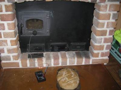

Вообще то это достаточно важно идёт или не идёт. Если ВВ сифонит в момент догорания углей то он охлаждает и выдувает печь и его бы надо принудительно прикрыть. В печи в своём доме у меня крышка которой я могу приглушить подачу ВВ, но простому пользователю это совсем ни к чему.
Средняя дверка это вторичка
