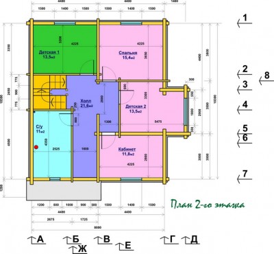

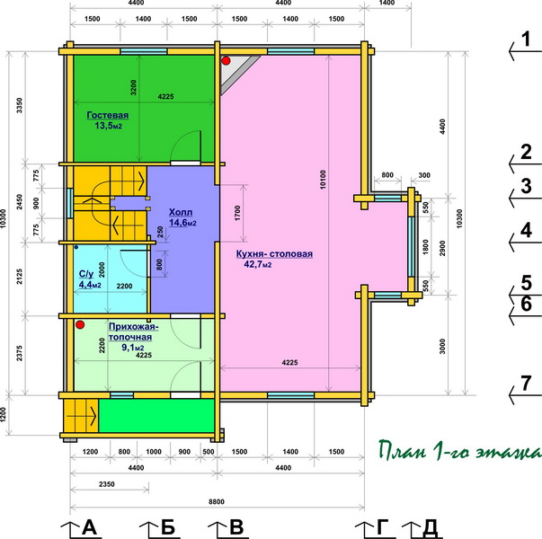

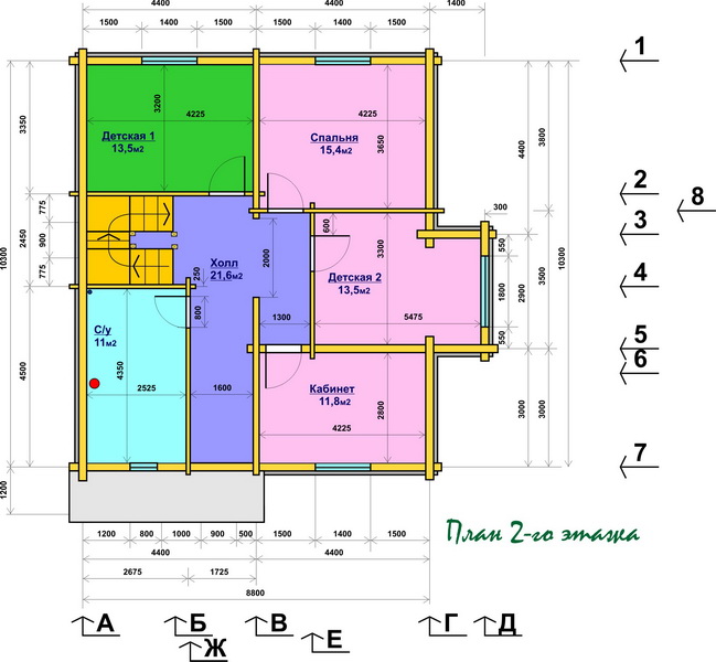

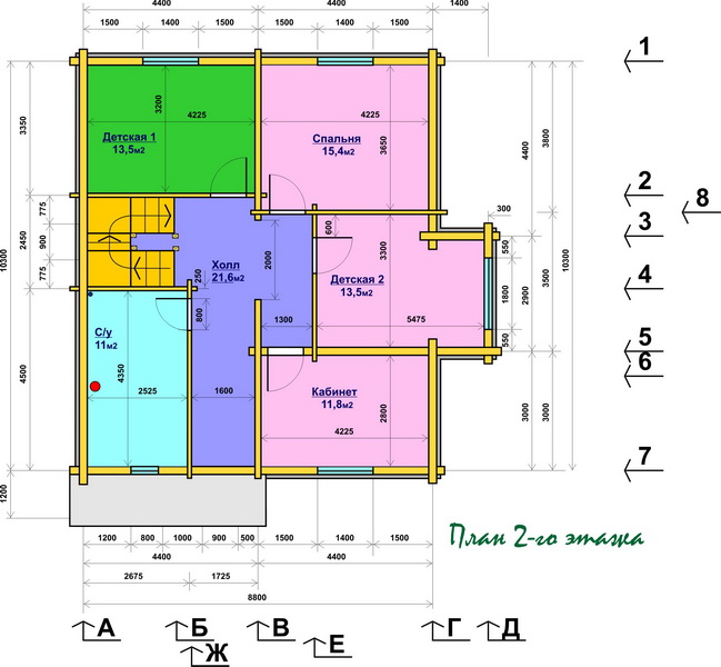

Здравствуйте, уважаемые печники!
Строю дом из профилированного бруса и никак не могу определиться с печной конструкцией... Дом 2 этажа, около 170 кв.м. по полу, потолки 2.7м.
Основное отопление - солярка, в перспективе газ, котельная будет вынесена за пределы дома. Когда рисовал планировку - планировал угловой камин в гостиной, сейчас хочется большего - аварийного отопления (хотя бы первого этажа), "хлебной камеры" (или чего то такого для приготовления пищи). Еще такой момент (сильно плиз не пинайте) - не хочется в интерьере кирпича, нужна отделка камнем/плиткой (нравятся печи туликиви, но цена опускает на землю). Огонь - лучше через панорамную дверку, все-таки дом деревянный.
Можно мне что-нибудь посоветовать?
С уважением, Павел.
План 2 этажа
 Размер файла:  82.9 КБ
 Просмотров:  833 раз(а)
План 1 этажа
 Размер файла:  82.63 КБ
 Просмотров:  803 раз(а)

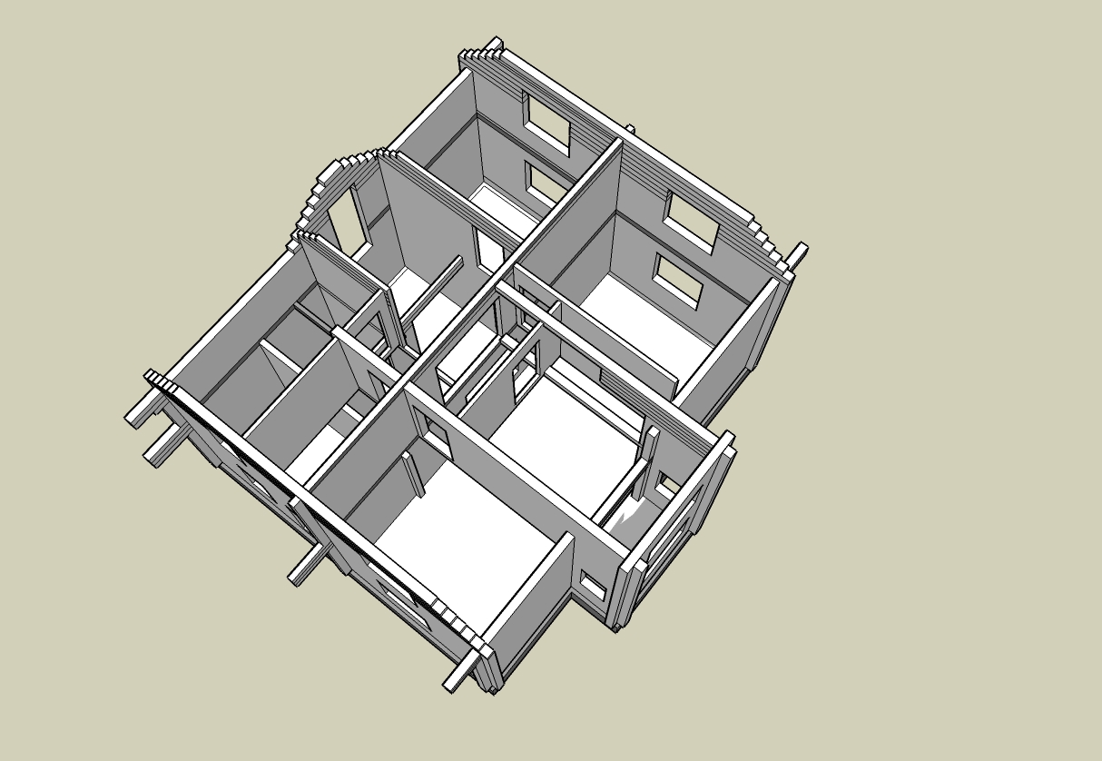

3д сруба
 Размер файла:  275.99 КБ
 Просмотров:  784 раз(а)

А может вам обдумать такой проект, чтоб был не только камин, а и обогревательный щиток наверху? Или даже камино-печь на 1м и щиток на 2м. Обогреетесь, в случае чего, гораздо полнее. И гостинную на 1м этаже (от топки печи) и спальню и детскую на 2м (от камина, так как его тепла должно по идее хватить и на щиток). И приготовите чтото в хлебной камере печи. Камин же тоже никуда не девается. Правда, придется его маленько из угла подсместить, а также стены выпилить.
Ну как бы городить ради резерва такую махину не хочется.. комнатки и так не большие, плюс противопожарные расстояния.. если из угла сместить, то займет место "телевизора". Ну и отделывать всю эту печку чем то нада.. думаю будет не дешево.

Совет правильный! Только СО на пропилене не заточена под высокие температуры твердотопливников, ну и циркуляция принудительная - без электричества работать не будет. А затачивать СО под "аварийность" тоже смысла нет.
Тут еще такая мысль - поставить угловой туликиви (больно они уж мне нравятся), а дымоход (шидель) в угол соседней комнаты (подача дыма у туликиви снизу). В стене обеспечить небольшой съем тепла (теплоаккумулятор) + может еще щиток небольшой как-то соорудить. Только как бы с тягой не прогадать.. дым на выходе говорят не сильно горячий, где-то читал что макс. расстояние до дымохода 3м. (утепленное видимо).. может шидель "модернизировать" в теплоаккумулятор?
Как думаете - рабочая такая схема?
Встраивать туликиви в стену не хочу. Может стену выложить чем-то аккумулирующим и прижать печь вплотную?
Спасибо вам за советы.
С уважением, Павел.

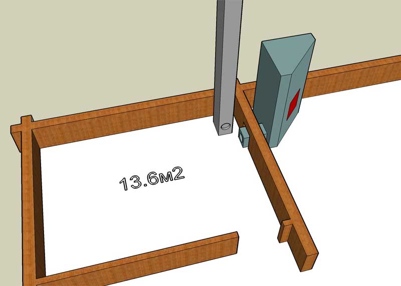

Нарисовал.
В гостинной угловой камин туликиви с нижним подключением. Задача обогреть соседнюю комнату 13.6м2. Дымоход шидель можно поставить как в комнату, так и в угол гостинной.
С уважением, Павел.

СообщениеДобавлено: Чт 26 Май 2011, 19:00 Ответить с цитатойВернуться к началу
Не дает вставить картинку... пишет, что лимит в 1мб исчерпан..
Попробую все-таки на словах:
Угловая печь-камин с нижним подключением к дымоходу находится в гостинной. Как можно обогреть соседнюю (смежную) комнату 13.6 кв.м.? Дымоход думаю шидель, его можно поставить в эту соседнюю комнату, но он говорят не нагревается.. нужно бы что-то теплоаккумулирующее, типа щитка. Но вопрос - хватит ли тяги? Макс. декларируемое расстояние от печи до дымохода вроде 3м.
С уважением, Павел.

туликиви + шидель
 Размер файла:  27.12 КБ
 Просмотров:  756 раз(а)
