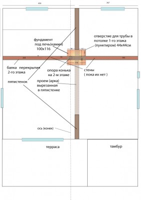

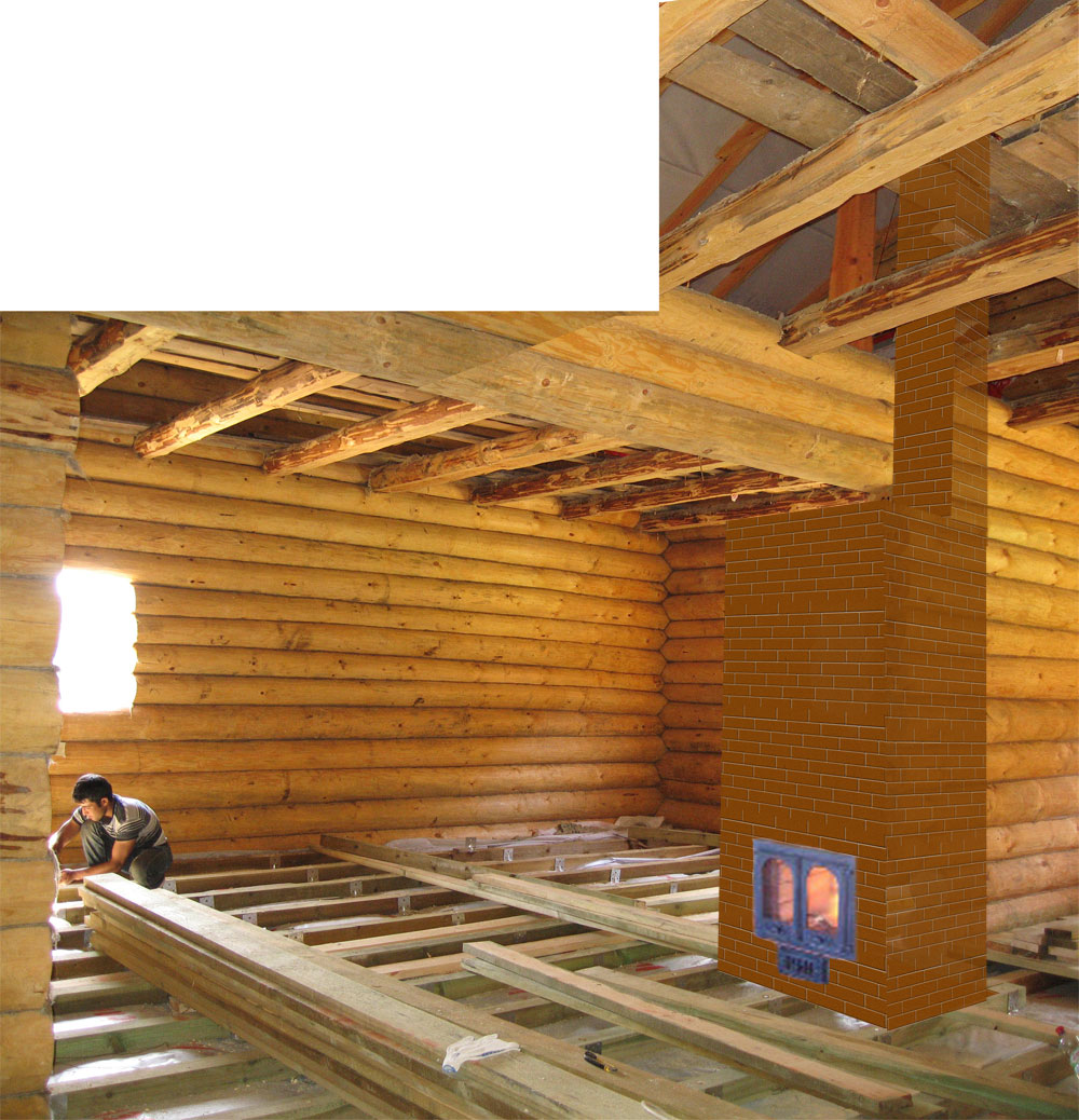

Здравствуйте уважаемые мастера.
Очень нужен ваш совет.
Реально ли сложить печь (или каминопечь) на площадке 1х1,2 м, над которой ровно посередине расположены балка перекрытий 2-го этажа и пятистенок. На трубу остается всего около 45х45 см.
К печи по замыслу должны примыкать 3 комнаты - две маленькие 14 и 11 м и одна большая 45 м.
Общая площадь 1-го этажа 70 кв м, второго столько же.
Заранее спасибо! Вот фотки и рисунок
Размеры
 Размер файла:  92.83 КБ
 Просмотров:  874 раз(а)

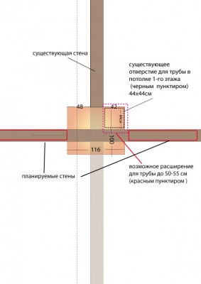

вот примерная визуализация желаемого.
 Размер файла:  234.19 КБ
 Просмотров:  757 раз(а)

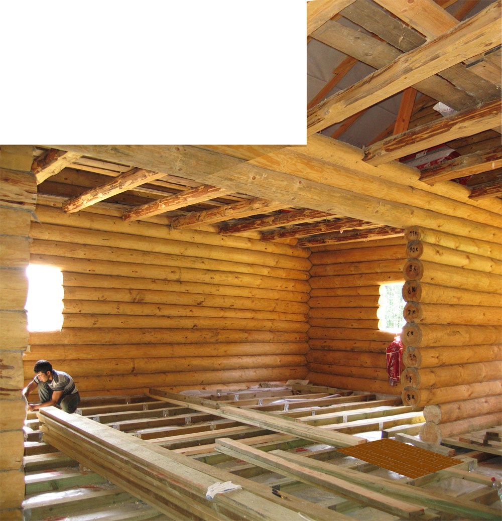

на фото у пятой стены нарисовала место, где должна быть печь.
 Размер файла:  234.03 КБ
 Просмотров:  768 раз(а)
СообщениеДобавлено: Ср 23 Ноябрь 2011, 21:27 Ответить с цитатойВернуться к началу
Фундамент маловат для печи под это помещение, если только под КИК17...

СообщениеДобавлено: Чт 24 Ноябрь 2011, 08:22 Ответить с цитатойВернуться к началу
Сместить по диагонали в сторону большей комнаты.Должен разметить всё печник.
А какое основное отопление планируется?

СообщениеДобавлено: Чт 24 Ноябрь 2011, 10:44 Ответить с цитатойВернуться к началу
Фундамент под печь залит размером 120х100см. А на сколько можно сместить? И можно ли вообще...
Основное отопление печью, как я понимаю, не получается. Есть вариант провести газ, но, боюсь, наш бюджет не вынесет такого бремени Surprised Тогда и печь-то не нужна будет.
Еще можно замутить что-нибудь с электричеством. Например, масляные радиаторы в каждую комнату, а печку - как дополнительный обогрев.
Проблема в том, что уже завезли брус для межкомнатных стен. И нужно определятся с размерами печки. А можно поставить стены, а потом между ними уже втискивать печь, или это технически сложно будет?
И как все таки-быть с таким маленьким, как мне кажется, отверстием (примерно 44х44 см) для дымохода.

СообщениеДобавлено: Чт 24 Ноябрь 2011, 11:46 Ответить с цитатойВернуться к началу
А что если все-таки увеличить фундамент под удобную для вас печь, а в потолке организовать проем нужного размера. Все равно ведь как-то надо подшивать потолок в месте прохода печной трубы, собирать какой-то ящик к круглым балкам - это что касается вида.. А на прочности потолка такая врезка особо и не скажется.

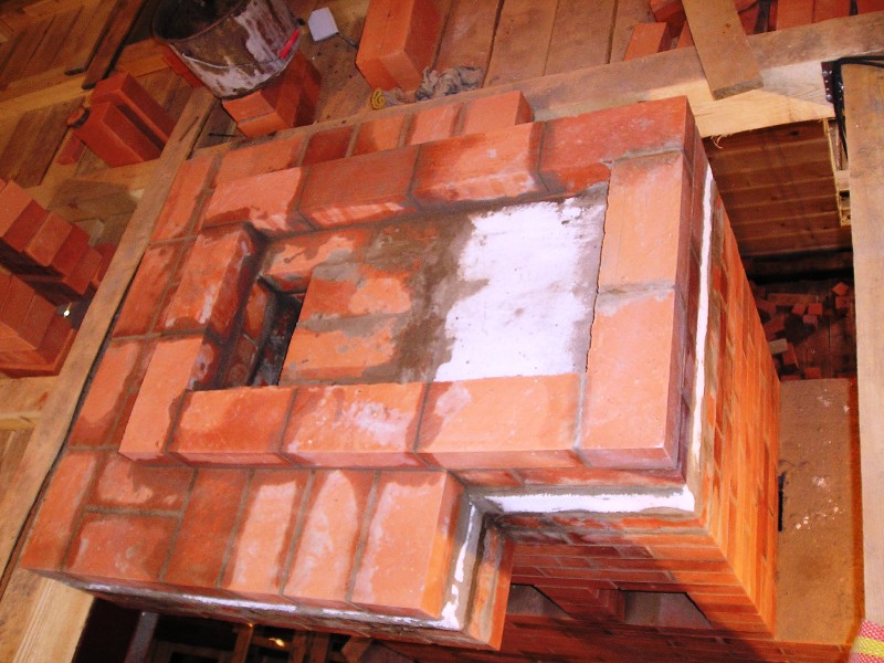

Валентин Стрибук
СообщениеДобавлено: Чт 24 Ноябрь 2011, 12:14 Ответить с цитатойВернуться к началу
Ориентировочно нужно 100вт на 1м2, т.е. 14квт .
Отопительная печь даст при двух топках в сутки 4квт.
На 2 этаже тоже 4 квт. (если есть труба с распушкой, то вот уже почти готов фундамент печи 2 этажа). Если добавить на 1 этаже чугунную вставку-камин на 10квт (но не в течение суток, а пока топишь), то даже в самые большие холода можно перекантоваться.
Распушка по правилам 91*102см исходя из 38см до дыма.
У Вас один выход - новый фундамент под печь-камин, чтобы над ним можно было поставить столб сечением 91*102см. Доливать фундамент - сложно, надо как-то сцепить два куска бетона, при условии нагрузки 8тонн.
На фото распушка с добавкой для печи 2 этажа.

СообщениеДобавлено: Чт 24 Ноябрь 2011, 15:33 Ответить с цитатойВернуться к началу
Валентин, Павел, фундамент увеличить уже нельзя, так как пол полностью закрыт. Можно увеличить немного проем в потолке за счет подрезки балки и расширения немного в сторону от фундамента. Резать балку совсем не хочется, хоть под ней и будет стоять стена из бруса.
А вот каминопечи ОИК К3 или ОИК К4 не впишутся в существующие границы? Там нужно только сдвинуть трубу. Судя по чертежу размер трубы примерно 50х50. И сколько сантиметров должна быть теплоизоляция?
И все-таки, если мы сейчас начнем устанавливать стены, реально будет класть потом между ними печь?

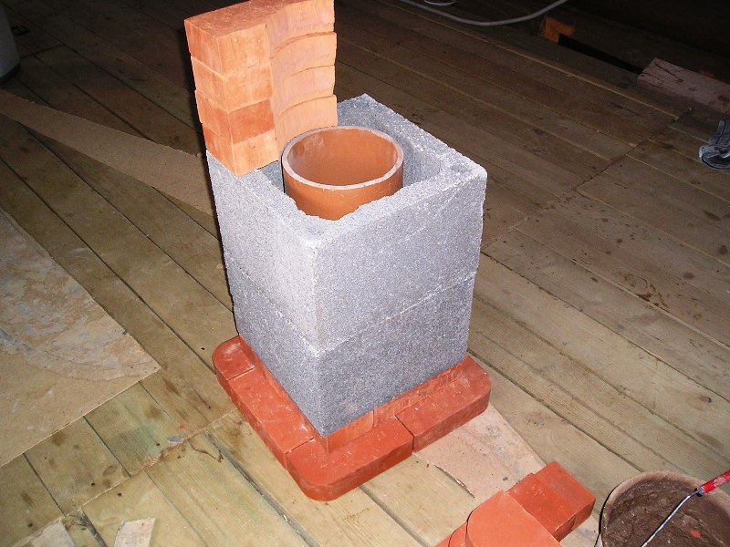

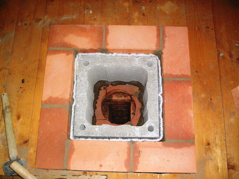

Валентин Стрибук
СообщениеДобавлено: Чт 24 Ноябрь 2011, 16:16 Ответить с цитатойВернуться к началу
Возможно пройти перекрытие с минимизацией нарушений с помощью вставки куска дымохода Тона или Шидель, как на фото.
Кроме того, надо учитывать, что от кирпичной печи нужно отпилить 26 см бруса и вставить туда противопожарную разделку - 1 кирпич. У Вас это с трёх сторон.
Выпиливать проём в стене можно и потом.
По киловаттам ни печка, ни буржуйка не обеспечат необходимое тепло 100вт на 1м2.

СообщениеДобавлено: Чт 24 Ноябрь 2011, 18:51 Ответить с цитатойВернуться к началу
Вопрос конечно интересный. Как это может выглядеть. Можете прикинуть сами, прорисовать. Один ряд кладки 7см. С учетом того, что трубу предполагаем сдвигать с середины к углу (в ОИК К3, для примера, она в сечении шестерик, то есть как раз 50х50см) высоты печи может еще прибавиться пара-тройка рядов плюс изображаем и смотрим высоту уровня перегиба.. Примерно может быть вот что. Я не знаю, будет ли прочна такая статическая конструкция, но на вид.. сам бы себе ставить не рискнул. И вопрос с изоляцией вы правильный подняли - она тоже должна быть. Тут на форумах про допустимые противо-пожарные отступы и способы разделки много есть чего посмотреть по темам.
Смотря какие стены, смотря какая печь.. Во всяком случае, труднее -это точно.

СообщениеДобавлено: Чт 24 Ноябрь 2011, 20:04 Ответить с цитатойВернуться к началу
Насчет вставки дымоходов - обнадеживает. Насчет кирпичной вставки - тоже. Хотя конструкция на фотках наверное по цене сравнится со стоимостью печки. bog
А насчет сдвинуть трубу, я бы тоже не рискнула так с ней поступить. Я имела в виду сдвинуть теоретически, т.е. подкорректировать проект с учетом местности. Это вообще реально?

Для Вашей площади 1-вого этажа периметр печи д.б. не менее 5,5 м!!! + стены-перегородки...
С размером 100х120 Вы будете вынуждены топить ПМЖ зимой 2-ва раза в сутки Sad

Сам никогда не проектирую и не кладу печи под 2-ухкратную топку. Даже при недостаточно утеплённом ПМЖ, мощность печей делаю на 110-125% при 1-днократной топке...
