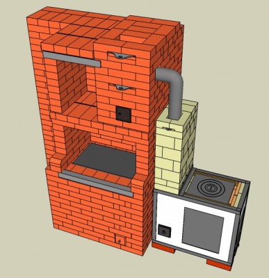

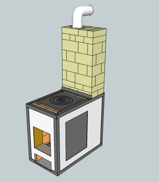

Доброго времени суток. Помогите принять решение!
Для "разгона" дачи зимой по расчётам нужна буржуйка где-то 10 кВатт, а далее уже теплоёмкая кирпичная печь. Боле менее приличная буржуйка такой мощности весит от 100 до 200 кг (проблемы с транспортировкой и установкой), да и стоят не хило... Может ли вот такая печь заменить буржуйку? Сопоставимы ли они по мощности? Возможно ли сделать небольшую шамотную печь (очевидно в каркасе) такой мощности. До какой температуры можно нагреть поверхность такой печи? Вопрос не праздный, дом уже строится... Заранее благодарен за ответ.

Такую печь можно раскочегарить как и металлическую до малинового свечения-создатся высокая пожароопасность,
и также с неё можно выжать 10-15квт/час пинтенсивнее потопив.
и также с неё можно выжать 10-15квт/час интенсивнее потопив.
Куча вопросов...
1 Будет ли такая конструкция работать и можно сделать печь именно вот-так?
2 Будут ли эффективны чугунные плиты с боков или ну их на фиг?
3 Нужно ли щиток делать тоже в каркасе?
4 Перегреется ли варочная плита раньше, чем нагреется печь?
5 Нужны ли рассечки в щитке?
6 нужен ли зазор между шамотом и каркасом и как его сделать?
7 Всё, что я по своей неопытности не могу представить.
А пожароопасна любая буржуйка... на то есть меры противопожарные.

Конструкция будет работоспособна.
2-бУДЕТ ВЫСОКАЯ ПОЖАРООПАСНОСТЬ,а плиты будут эффективны
3 то же в каркасе
плита не перегрется ,так как быстро нагревается и быстро остывает
4 желательны рассечки(контрфорсы)
5не нужен

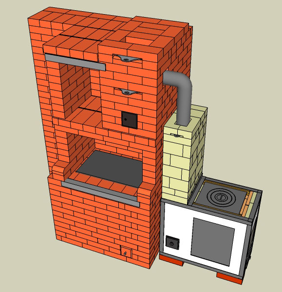

СообщениеДобавлено: Вс 11 Декабрь 2011, 21:51 Ответить с цитатойВернуться к началу
3 то же в каркасе
5не нужен
Большое спасибо!
Мне кажется, уже после получаса печь выйдет на мощность 10 кВатт и в течение трёх-четырёх часов непрерывной топки будет её выдавать. За это время 130 кубов нагреются, а там и теплоёмкая печь подхватит. Осталось понять на сколько хватит этой "буржуйки" при такой "зверской" эксплуатации... Вот так это будет

Да на пару лет хватит,а если и периодически ремонтировать,-то ёщё на пару лет
