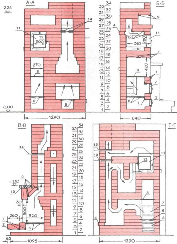

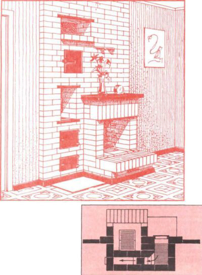

Неоднократно встречал такие печи, очень сильно понравилась; но не могу найти порядовку при другом расположении топки (у всех сбоку)
Единственное что нашел:
p.s. если не там разместил, пожалуйста перенесите

Очень нерационально выперт "подоконник"...

Имеете в виду там где камин?
Если да - с одной точки зрения да; согласен громоздко и не удобно выгребать сажу;
Ну а из положительных моментов - можно поставить ноги погреть сидя на кресле или же экран чтобы искры не летели - но тут больше конечно от дров зависит...
Просто запал на данную конструкцию и все тут... Конечно интересуют и альтернативные варианты, печь нужна в брусовой дом; поездки планируются часто и помимо посидеть у камина хочется нормальной функции обогрева помещения...
Ну и у кого видел такую печь - хозяева в восторге, да и самому понравилась ее работа...
Конструкция сильно похожа на печь Масютина, но не уверен в правильности своих мыслей...

СообщениеДобавлено: Ср 11 Январь 2012, 12:26 Ответить с цитатойВернуться к началу
Отходя от варочной плиты можно зацепится...
Для того, чтобы греть ноги используется специальный стульчик.
Экран лучше ставить так, чтобы он полностью был внутри, но это уже кому как нравится.
У Кузнецова на сайте были?

Понравилась ПК1 на его сайте, но плита все таки лишней точно не будет, а духовка и прочие вещи - не критично...
Как я понял то что я ищу и есть печь Масютина, ежели так то пожалуй нашел порядовку; остлось тока схемку начеркать и взвесить все за и против...

ОТКАЖИСЬ от данного проекта.Варочный настил забирает 50проц. температуры отходящих гшазов.Надежность варочного настила такова что при пожаре он не лопнет.А лопнет при небольшом попадании воды.Он стоит около 2тыс.Значит гнадо покупать еще 1 на запас.Высота топки не выходит 90-100см.Вывод кпд и надежность печи не будут отвечать высоким требованиям НАШЕГО ВРЕМЕНИ.еЗДИЛ НА КОНСУЛЬТАЦИЮ В тАТАРИЮ так там на цемент плиту посадили и она порвала печной массив...

Порядовка этого варианта в журнале "Дом" № 4 1998 г. (Всего вариантов 5 в №№4.5.6.7.8 за 1998 год)
Читал отзывы - радуют!

Не знаю что вы там вычитали но в печи топливник нефутерован а значит раскалится раньше времени.Внесете футеровку- получите совсем другие размеры и"один в один" не будет

А по мне - так само то!
Можно пятую точку, после протопки, погреть! Smile Как минимум!
Да и продумано все! Если кафелем предопочник печи (вместо железа) выложить, то самый цимус!
Да неужели под дрова футероку делать надо?
Это что ж за кирпич такой (красный), что от дров плавится?

Объясните - чего не догоняю?
Вот это-"Варочный настил забирает 50проц. температуры отходящих газов."
Т.е. работает как конвекционный калорифер и быстро нагревает помещение после растопки без помощи камина? (Радость дачников!)
Лопнет - не лопнет!? Вода? Сдуру не то можно сломать. Есть же правила эксплуатации любого агрегата и гаджета. На всех дураков защиту не поставишь!
А плиту на цемент - даже для меня - дико!
А мне тоже нравится этот вариант компоновки.
Только что бы сделал:
Конечно духовку убрать.
Нишу с плитой закрыть дверками распашными типа SVT-401 или подобными.
Топочную ДТ4 со стеклом.
Левую часть выдвинуть вперёд, увеличив кирпичный массив.
При этом камин не так выступающим будет смотреться.
А вообще-то каминопечь будет рациональней http://forum.stovemaster.ru/viewtopic.php?t=5873&highlight=%EA%E0%EC%E8%ED%EE%EF%E5%F7%FC Smile Smile Smile
Но это сугубо моё личное мнение.

Поскольку мне предстоит воплотить этот вариант в моей хибаре - вопрос?
Как долго продержится топливник на дровах без футеровки, и как это зависит от качества красного кирпича?

Вот ведь мы какие разные! И запросы разные!
У меня бзик на автономность и функциональность.
А потому;
Духовку убрать? Да ни за что! Это ж придётся крест поставить на всю топленую и томленую кулинарию. Фрукты-овощи с участка там всякие в духовку. А сушка?
Дверку закрыть? А быстрый прогрев гостиной без камина? Похерить?
Левую часть выдвинуть вперёд, увеличив кирпичный массив? Не впишется в мои 6х6! Задняя часть будет спальню обогревать. А мне нравится спать нагишом! Smile
При этом камин не так выступающим будет смотреться? Так, ведь не только эстетично (по мне) но и функционально. Можно башмаки ( и ещё чего) поставить на просушку. Про пятую точку уже говорил.
Как не прискорбно - Каждому свое!
А плита, именно однокофорочная, для форс мажора в самый раз!
